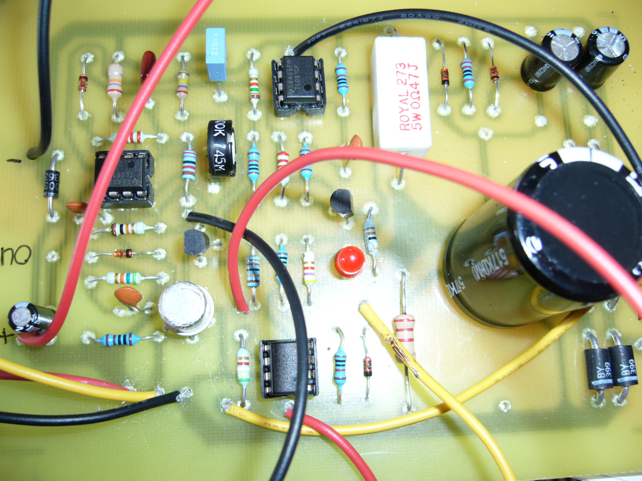

Létszi segítsen aki tud. Tehát nekem olyan gondom van, hogy építettem egy olyan labor tápot ami elvileg 0-30V és 2mA-3A-ig jó. Megípítettem és olyan gondom van hogy nem lehet állítani rajta se a feszt se az áramot. Mikor üresen próbáltam a haverommal aki ért az ilyenekhez akkor működött a fesz, de az áram már akkor se. Mikor viszont megterheltük egy 10W-os égővel akkor az égő egy pillanatra pislákolt majd vége lett a tápnak. Az tl081-es ic-ket kicseréltem, de így se jó. Amúgy a tranyók, diódák, kondik jók. Ja igen az ic melleti 1KOhmos ellenállás fűt mint állat, de sehol semmi zárlat. Mellékelek képeket is. létszi vki, előre is köszi ![]()
Kapcsolási rajz, hátsó fotó,alkatrész típusok nélkül elég nehéz. Az ellenállás szerintem azért fűt, mert az utánna lévő tranzisztorok rosszul vannak berakva ,vagy rossz típusúak.
Gyanítom, erről a kapcsolásról van szó, csak nekem nincsenek meg az alaktrészek értékei. üdv! proli007

Proba! köszi az ötit, de jól vannak bent a tranyók és azok kellenek bele. Proli007! Igen ez az a kapcsolás, esetleg tudsz mondani vmit róla?? Jah igen, kicseréltem az 1KOhmo-osat 2,2K-ra, ez jobban bírja a terhet, de a graetz mellet a D5-ös dióda elkezdett melegedni kis idő után. Vmi öti erre is??? köszi mindenkinek aki ír
Ezt csak itt találtam valahol! Persze tudok segíteni, csak az alkatrészeket nem ártana meg beleírni. (mert pld. van benne egy tranyó, amivel nem tudom így mi a cél, de lehet feszvédelem) Apropó! A negatív segédtápot, mintha nem látnám a tiedben. üdv! proli007

negatív segédtáp, na ezt nem értem. De linkelek akkor mindent hogy könnyeben lásd a kapcsolást. Amúgy már tényleg semmi öti nincs mert gyári panel, 2en nézük át és mindent jól raktam bele. Ezen az oldalon található:http://www.electronics-lab.com/projects/power/003/index.html üdv

Szerintem sokat segítene, ha felraknál egy-egy képet az egész panelről illetve a forrasztás felőli oldaról, amin minden látszik!

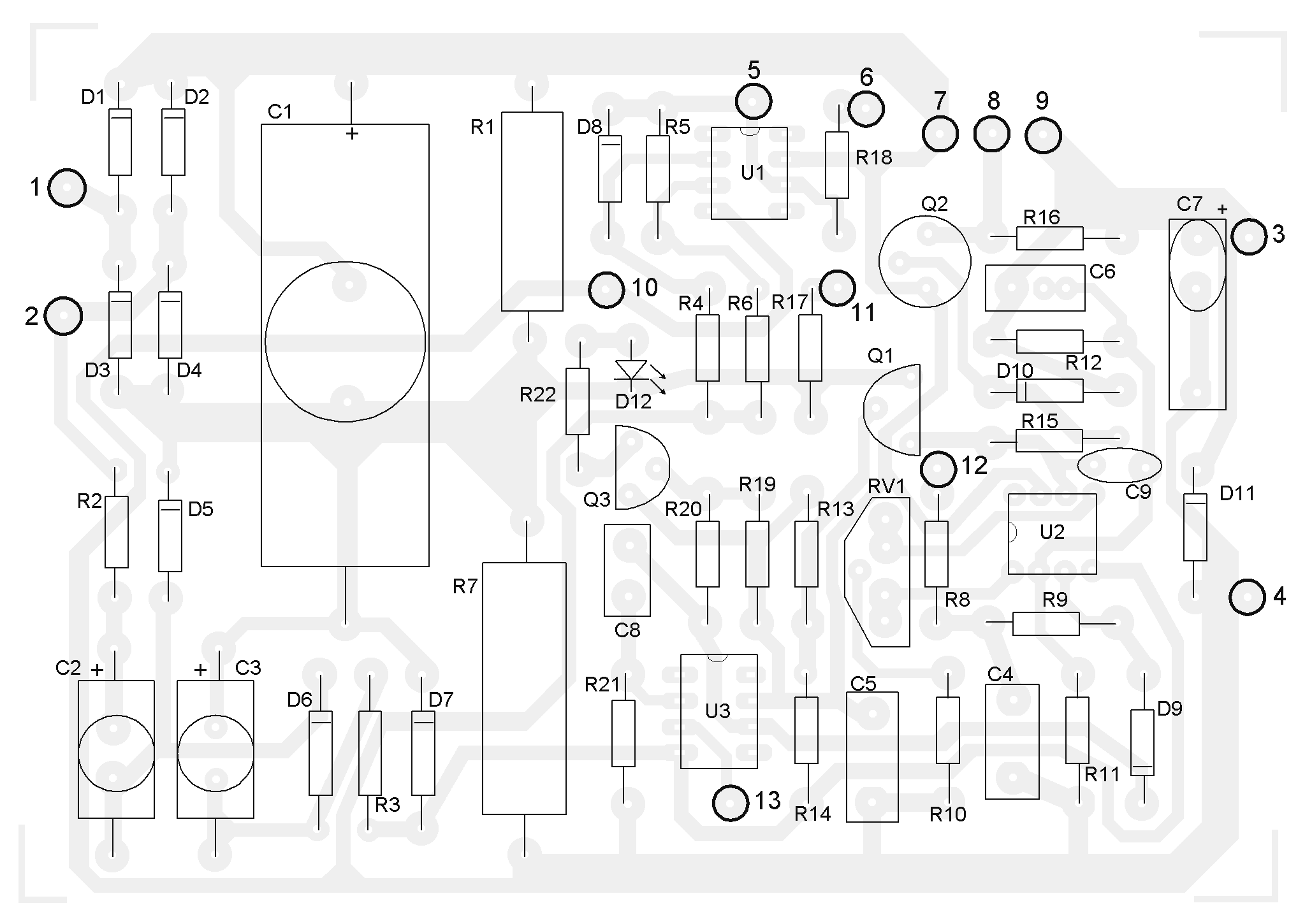

A forrasztás felőli baloldalon van egy le nem vágott ellenállás láb,de ugy néz ki mintha átkötés lenne , de NEM az. Háát ennyi az egész panel, még van egy 2n3055 hűttőbordán ami a képen nemlátszik. Remélem ti észrevesztek vmit rajta.
Na, először szerintem mosd le az egész panelt den. szesszel, mert az is okozhat zárlatot, de amit bekarikáztam azt leginkább tisztísd le!
Khmm... R22-t cseréld le! |
