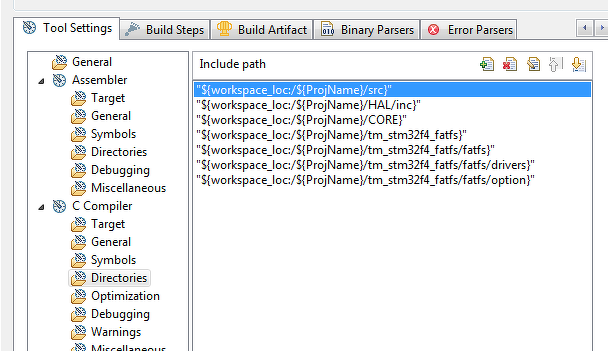

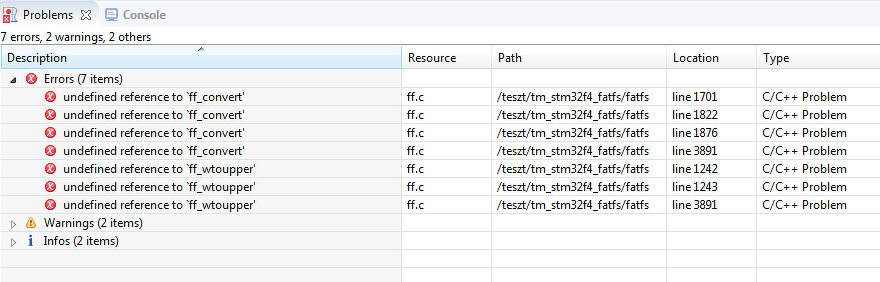

(#) don_peter hozzászólása Márc 4, 2019 /
Srácok, napok óta kínlódok egy hibával.
Elsőnek csak debug módban volt hajlandó működni a program, most eljutottam oda, hogy release módban működik, de most meg debug módban nem fordul le a programom.
Osztottam egy képet a hibákról, kipróbáltam egy csomó mindent, de már nem tudom mire gondoljak. Van valakinek tapasztalata, ötlete, hogy oldjam meg?
Előre is köszi az ötleteket.
(#) kapu48 válasza don_peter hozzászólására (») Márc 4, 2019 /
Ezt írja az ff.h-ban:
  1. /* Unicode support functions */
  2. #if _USE_LFN != 0                                               /* Unicode - OEM code conversion */
  3. WCHAR ff_convert (WCHAR chr, UINT dir); /* OEM-Unicode bidirectional conversion */
  4. WCHAR ff_wtoupper (WCHAR chr);                  /* Unicode upper-case conversion */
  5. #if _USE_LFN == 3                                               /* Memory functions */
  6. void* ff_memalloc (UINT msize);                 /* Allocate memory block */
  7. void ff_memfree (void* mblock);                 /* Free memory block */
  8. #endif
  9. #endif
És a ffconf.h -ban kikellene választanod :
  1. #define _USE_LFN        3               // <<< Itt neked milyen érték van????
  2. #define _MAX_LFN        255
  3. /* The _USE_LFN switches the support of long file name (LFN).
  4. /
Vagy esetleg valahol felül lett definiálva az: _USE_LFN?
A hozzászólás módosítva: Márc 4, 2019
Próbálj meg te is egy felül definiálást:
  1. #undef          _USE_LFN
  2. #define         _USE_LFN        3

(#) don_peter válasza kapu48 hozzászólására (») Márc 5, 2019 /
_USE_LFN 1
Vagy is definiáva van.
Felül definiálásr st megnézem, bár a program nezegetesenel belefodritja az adott 2 függvényt.
Debug módban az optimalizálás 0 alapból, legalább is nekem.
(#) don_peter válasza don_peter hozzászólására (») Márc 5, 2019 /
Közben megoldódott a hiba.
Pontosan nem értem, hogy debug módban miért másként értelmezi a definíciókat mint release módban, de nem is érdekel. A lényeg, hogy működik már.
