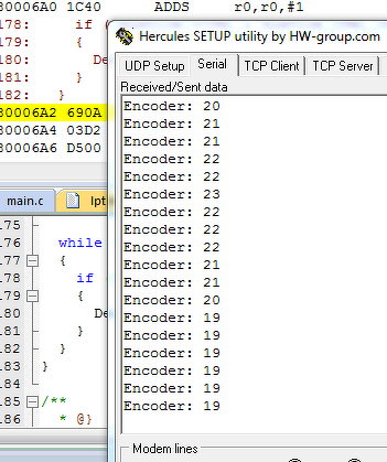

Használtátok már az ST LPTIM-et encoder módban? Nem jövök rá a pontos beállításra. Azt írja a kézikönyv, hogy external trigger-ként kezeli, ami érthető is. Az opciók között viszont nincs ilyen. Ha kipipálom felül az External Trigger-t, akkor betesz egy harmadik input-ot erre a célra.

A Cube nulla kódot generál az enkóderhez LL módban, próbáltam konfigurálni.
Idézet: „To activate the Encoder mode the ENC bit has to be set to ‘1’. The LPTIM must first be configured in Continuous mode.” Idézet: „To enable the continuous counting, the CNTSTRT bit must be set.” Idézet: „CNTSTRT bits can only be set when the timer is enabled (The ENABLE bit is set to ‘1’).” Idézet: „The LPTIM_CFGR and LPTIM_IER registers must be modified only when the LPTIM is disabled.” Tehát az encoder mód engedélyezése előtt folyamatos üzemmódra kell állítani a számlálót, amit a timer engedélyezése után kell beállítani. A CFGR regisztert , ahol a encoder mód beállítás is van, a timer engedélyezése előtt kell beállítani. No comment! Idézet: „A Cube nulla kódot generál az enkóderhez LL módban” Korábban egyáltalán nem írtad, hogy LL módot használsz...
Elnézést, lemaradt. A HAL szerintem használhatatlan M0-nál, akkora kódot generál a csökkentett utasításkészlet miatt.
