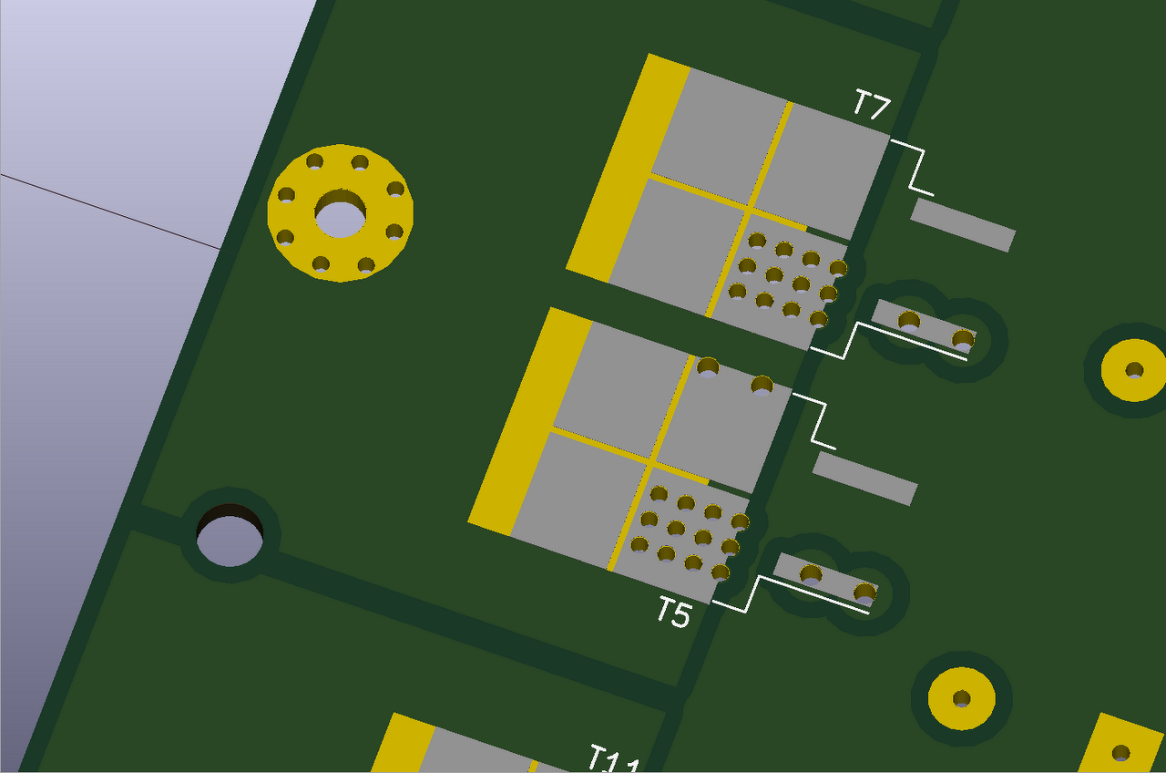

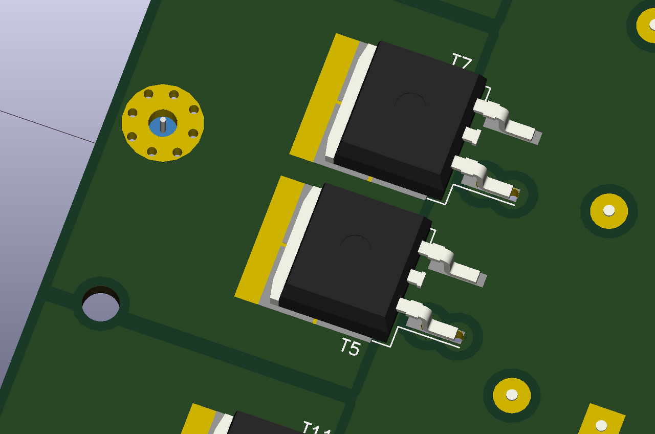

(#) RoliNyh hozzászólása Jún 22, 2018 /
Helló!
Alábbi képen látható TO263 toknak miért van öt forrpontja az alkatrész alatt tudja valaki?
A legnagyobb "arany" színű, és még négy "ezüst" színű, ami olyan méretű, mint a nagyobbik negyede.
A nagy "arany" színű forrpontot én toltam már fentebb 2mm -el, hogy némileg kilógjon a tokozás alól,
hogy pákával is forrasztható legyen, mert ez nem forrsztókemencében lesz forrasztva nyilván.
Egyébként mindegyik egy lábhoz, pontosan a 2 -hez tartozik.
(#) csatti2 válasza RoliNyh hozzászólására (») Jún 22, 2018 / 1
Kevesebb beszorult levegő lesz így az alkatrész alatt. Az ezüst színű a forrasztópaszta réteg, a stencilen szoktak ilyen jelegű mintákat kialakítani, hogy legyenek olyan csatornák a forrasztási fázis során, ahol ki tudnak szökni az ilyen-olyan gázok.
(#) RoliNyh válasza csatti2 hozzászólására (») Jún 22, 2018 /
Na most akkor a panelen gyártás után rajta lesz mind az öt négyzet alakú forrpont jól gondolom?
Panelgyártásnál az aranyszínű padek lesznek rajta. Az ezüst színű az a lézervágott stencilen lesz rajta, amit gondolom te nem kérsz.
Na de elvileg a lábai is ezüst színűek, mégis rajta lesz.
Sőt, ha egy SMD IC -t, vagy ellenállást teszek rá, azoknak is ezüst színűek a lábai...
Kapcsold ki a rétegeknél a solder paste réteget (ezüst szín). Az csak azt jelzi, hogy oda majd kerül forrasztópaszta (stencil).
Hát ez jó, a panelszerkesztőben pedig még vezetősávokat is lehet kötni a negyed méretű, forrszemekhez... A 3D megjelenítőben meg valóban eltűnik, ha letiltom a paszta réteg megjelenítést.
Azért lehet, mert több pad-et - ami ugyanahhoz a net-hez tartozik - tettek szorosan egymás mellé, csak épp némelyik pad-en letiltották a forrasztópaszta réteget.
