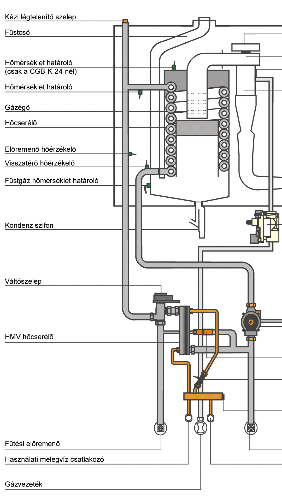

Wolf CGB-K-20 kombikazánom van. Az lenne a kérdésem, hogy egy vadi új kazánnál a hőmérséklet érzékelők már gyárilag a helyükön vannak, vagy a szakemberek pattintják be a felszerelés közben? Köszi.

Konkretizálom a Wolf kazános kérdésem:
ha fél óránál hosszabb ideig nem megy a kazán (trhát lehült minden), majd valaki tusolni szeretne, és nem nyitja meg a csapot teljesen, akkor a kazán 3-8 perc után túlmelegszik, és lekapcsol. Ugyanez előidézhető, ha forró vízről langyosra váltok. A melegvíz hőfok potiját a lehető legalacsonyabb értéken kell tartani, hogy lehessen fürdeni (max nyomással). Maximum poti állásban 100%, hogy tusolásnál lekapcsol a kazán. Nézegettem kicsit, és megláttam, hogy az egyik hőmérséklet érzékelő a hőcserélő után van a csőre rögzítve, míg a beépítési útmutatóban előtte van. Rakjam csak simán át a hőcserélő elé a szenzort? Még nem bontottam meg a kazánt, de arra gondolok, hogy az előremenő víz érzékelője lehet a hőcserélő után... Mit gondoltok? Köszi. A hozzászólás módosítva: Máj 14, 2019
Ha friss felszerelés, akkor garanciális.
Viszont ha nem frissen felszerelt kazán és rossz helyen van az érzékelő, akkor eddig hogy működött jól? Lehet a rajz rossz, lehet az érzékelő van rossz helyen és lehet valami más. Mondjuk vízkő.
A kazán 2-3 éves maximum. Vízkő talán még nincs.
Működni működik, csak mivel sokkal távolabb van a szenzor, mint kellene, ezért túl későn éri el a beállított hőfokot a kazán a hőcserélő után, és amiatt túlmelegszik és lekapcsol. Amikor már meleg a cső és a hőcserélő (tehát lekapcsolt, utána reszeteltem a hibát), akkor megy, semmi gond. Nem hívok ide senkit, ha nem muszáj, sajnos kizárólag rossz tapasztalatom van a szakemberekkel. Eddig már kb. 3-nak mondtam, és mutattam, hogy kikapcsol a kazán, nem tudják mi a baj, nem is érdekli őket. A csapot akarják lecserélni (termofejes), de a másik, normális csapnál is ugyanez a hiba, szóval logikailag kizárható a csaphiba. A másik a melegvíz előremenő csapját állítgatta... Plusz gondolj bele, felrakták a kazánt, és mikor készen voltak ezt mondták: ha lekapcsol a kazán, akkor reszetelni kell, sajnos sürűn előfordul, pl. amikor belefúj a szél a kéménybe... Közbe meg rossz helyen van az érzékelő? Ez olyan, mintha melegítenék valamit, de az érzékelő túl távol van. Mire észreveszem, hogy elérte a megfelelő hőmérsékletet, még a rendszerben van rengeteg hő, és óriási hőmérsékleti lengés keletkezik. Amíg nem volt termosztátos csaptelep, szörnyű volt tusolni. Folyamatosan állítani kellett a csapot, mert a langyos és a tűzforró között ingázott a víz hőfoka... A hozzászólás módosítva: Máj 14, 2019
Megnéztem a kazánt. Bolondbiztosan van felépítve, nem lehet a dolgokat cserélgetni... Az áramlásérzékelőre hittem azt, hogy szenzor.
Egy tipp a kezdőknek: az a hőmérő szenzor, ami úgy mozog, mintha csak a csőhöz hozzá lenne szorítva, na azt nem szabad kivenni, mert elkezd spriccelni a forróvíz! Az előremenő érzékelőjét nézegettem, hogy rakok alá hővezető pasztát, ha szükségrs, hátha jobb lesz... Gyorsan vissza is raktam... A legnagyobb gond, hogy ez a "legkapcsol a kazán fürdéskor" nem hiba. Főleg nem annak, akinek fizetnie kellene a javítás költségeit. Hiba : amikor már egyáltalán nem működik... A hozzászólás módosítva: Máj 14, 2019
Fő hogy meggyőzted magad, hogy nem rossz, nem hiba az, ami egyébként az.
Amit leírtál jelenséget az tipikusan hőtorlódási hiba, aminek jó pár oka lehet és csak egyre rosszabb lesz.
