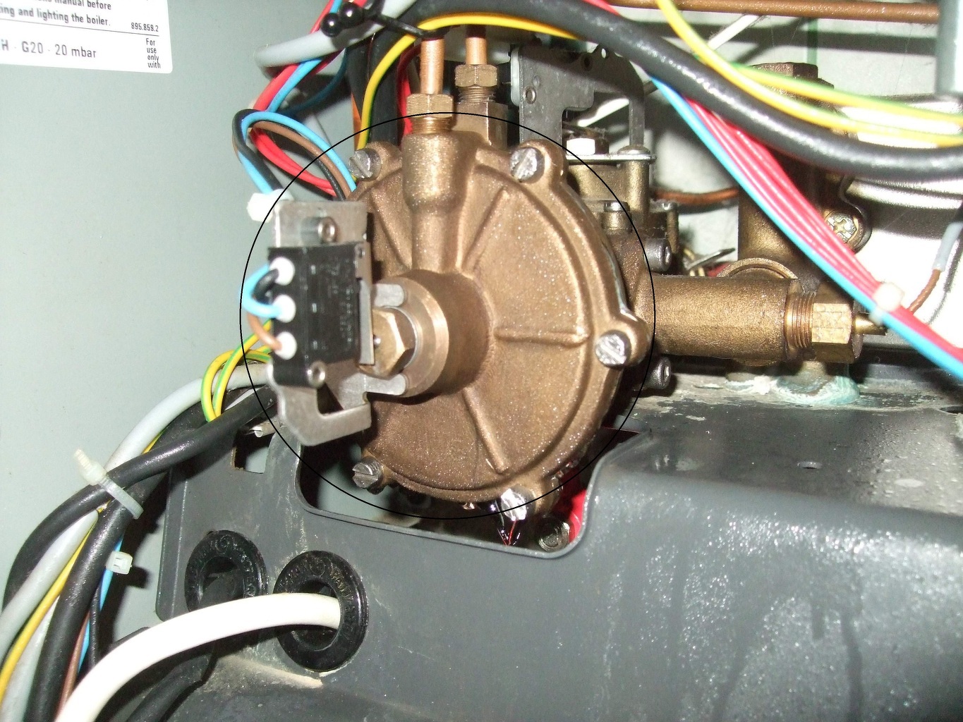

(#) kovy74 hozzászólása Júl 1, 2019 /
Üdv.Most vettem észre,ha megy nyitom a meleg vizet melegszik a radiátor .Mitől lehet?240Fi..
(#) VIM válasza kovy74 hozzászólására (») Júl 1, 2019 /
Szia! A váltószelep nem áll át megfelelően.

(#) mrex válasza kovy74 hozzászólására (») Júl 3, 2019 /
Baxi Nuvola 240FI?
(#) kovy74 válasza VIM hozzászólására (») Júl 3, 2019 /
Erről lenne szó?
