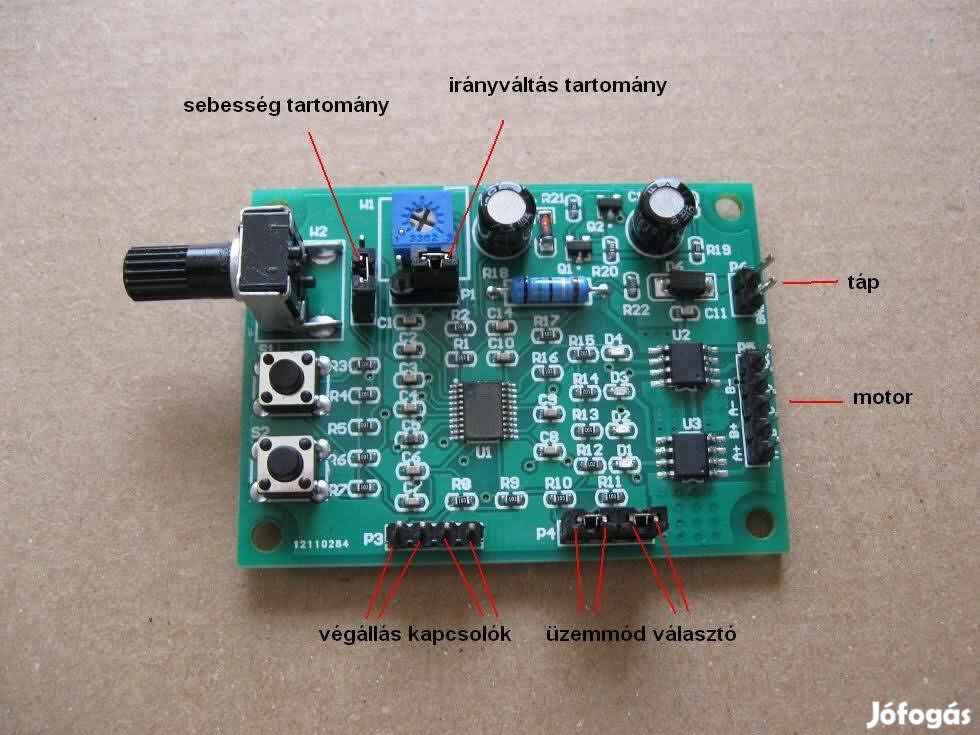

(#) Szabó Janko hozzászólása Jan 20, 2024 /
Szép napot !
Segítséget kérnék.
Van egy léptető motor vezérlő elektronikám . Ezzel szeretnék egy négyvezetékes léptető motort meghajtani . Az a problémám hogy nem engedi a beépített védelem miatt működni , csak próbálkozik de letilt . Azt gondolom hogy a motornak nagyobb áram kéne ( 1.7 A van ráírva) Egyébként egy NEMA 17-es motor áttétellel . Kellene egy teljesítmény fokozatot készíteni a vezérlő és a motor közé . Ehhez keresnék egy kapcsolási rajzot , fetekkel gondolnám mert az van kéznél. Ha tudtok ijen kapcsolást nagy segítség lenne .
(#) pipi válasza Szabó Janko hozzászólására (») Jan 20, 2024 /
„egy léptető motor vezérlő elektronikám”
nem információ és az apró képeden sem látszik semmi
(#) Szabó Janko válasza pipi hozzászólására (») Jan 22, 2024 /
Ezt a neten hirdetik több hejen is . Többféle használási lehetőséggel . A képet a hirdetésből ollóztam .

(#) zamatőr válasza Szabó Janko hozzászólására (») Jan 22, 2024 /
Panel méretben talán de ugyanúgy 800mA a max áram.
Olvasd el a leírást ami a kép alatt van (volt).
(#) Szabó Janko válasza zamatőr hozzászólására (») Jan 22, 2024 /
Igen ezt tudom de nekem 2A ra kéne kiterjeszteni.
(#) pipi válasza Szabó Janko hozzászólására (») Jan 22, 2024 /
A vezérlő kimenete teljes hidas, erre bármit nehéz rá applikálni... A motor csati melletti 2db IC-t ki kell venni, és annak a helyére barkácsolhatsz erősebb meghajtást
Köszönöm a választ. Megpróbálok egy másik vezérlőt hozzákötni , nekem az egészből a múködési mód miatt kellene ez panel.
