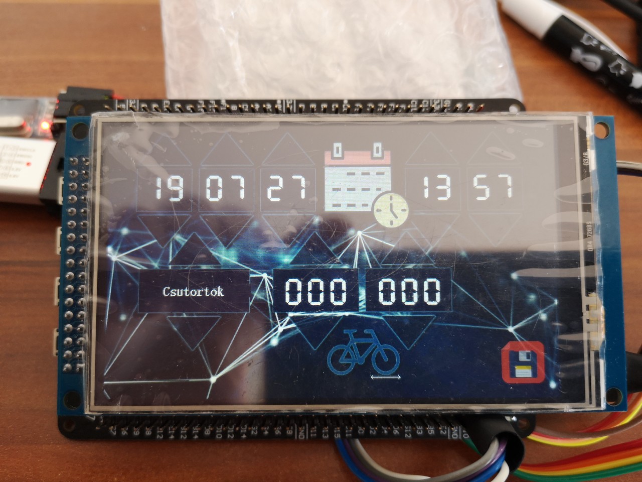

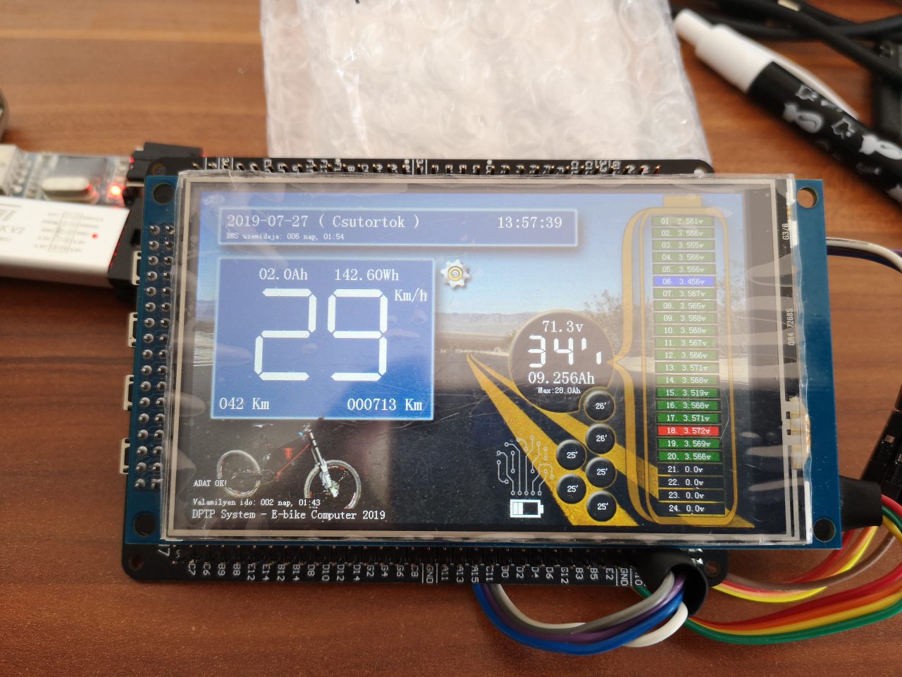

Csatoltam egy képet miről is van szó. Nem tudom mennyire követted az eseményeket. Elektromos bringa adatait kellene követni folyamatában, hogy lássam mennyit és milyen módon mehetek vele...stb.
Nagyjából követtem itt is meg ki mit építettben is. Esetleg a HD44780-ból van narancssárga is szerintem az elég jól látszik ez nem lehet megoldás a menet közbeni fontos infókra?
De igen, az volt eredetileg is benne vagy is olyasmi csak grafikusba. ST7920 GLCD.
Nem rossz, de elég gagyinak tűnt és ezért gondoltam sajátot rá tenni, az csak jobb érzés nézegetni. Amúgy már azon gondolkodom, hogy marad az eredeti és alternatíva ként lesz egy külső fedélzeti, amely valamilyen módon mutatja a legfontosabb adatokat, mert szerintem talán a sebesség nem olyan font egy kerékpárnál, hiszen alig-alig tudom csak átlépni a korlátokat. Áhh most már ezer felé jár az agyam, viszont tényleg, ha csak kevésszer kell frissíteni, pl, csak 10-30mp-ként, akkor simán jó lenne egy e-paper. És az akku. állapotát minek is többször.

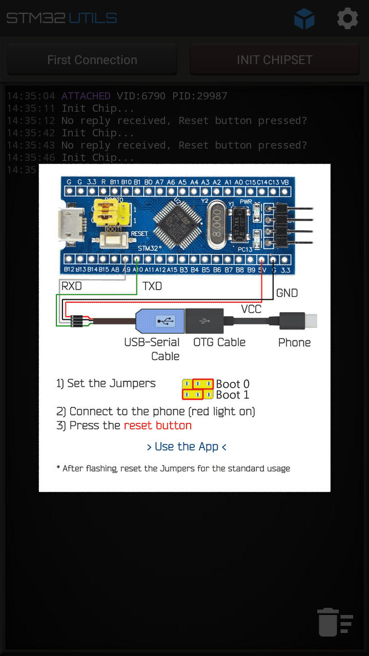

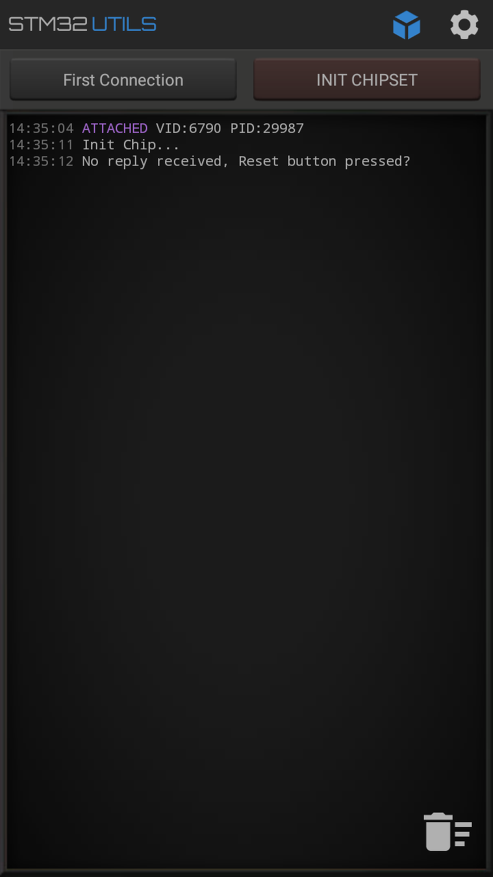

Segítséget kérek az alábbi project megvalósításához, HW and SW eszközök rendelkezésre állnak. http://hscope.martinloren.com/HS101-oscilloscope.html Elsőre egyszerűnek tűnik mint a faék, de sajnos egy ideje már megy a szivacs. Az STM32F103C8 Blue Pill tápfeszre kötve piros Led/Táp/ folyamatosan világít és a PC13-on levő zöld Led villog, ebből ha jól következtetek, a chip-be bootloader és blink betöltve gyárilag. A mellékelt képen látható üzenet szerint nem ismeri fel az eszközt, nem csatlakozik, Vajon miért, mit nem csinálok megfelelően, természetesen Reset-et nyomtam Tx/Rx összekötések megfelelőek. /próbáltam fordítva is, de hiába/ Próbáltam win10 alatt flasch-elni más progikkal, a mellékelt képeken látható az eredménytelenség. Számtalan internetes leírást tanulmányoztam, de nem jutottam eredményre, vagy talán mindig ugyanabba a hibába esek.
Ha a jumpereket beállítottad az ábrának megfelelően, akkor nem kellene elindulnia a flashból a programnak. Olyankor a gyári bootloader-nek kellene futnia (az minden ST mikrokontrollerben benne van alapból, kitörölhetetlen). Ez a bootloader támogatja a flash felülírását például soros kapcsolattal (ha villog a zöld led akkor az nem jó jel, a bootloader nem villogtat).

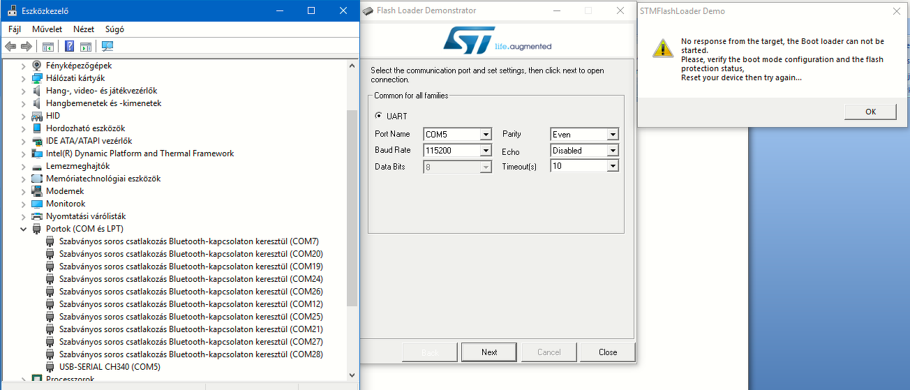

Akkor lehetséges, hogy hibás az ST , mert az első bekapcsolás óta tápfesz jelenléte esetén bármely jumper állásban villog a zöld led. Még egy képet mellékelek, mert az előbb nem tudtam feltölteni. Mivel semmilyen progi nem látja az eszközt nem tudom flaselni, pedig a leírás szerint a frimware betöltése után a bemeneti fokozat csatlakoztatása után a TF-ra dugva a mobil app segítségével máris működnie kellene. Mindent gondosan a mellékelt link leírása alapján csinálok, de minden eredmény nélkül. Nem ez az első munkám amivel kezdek, évek óta használok Ardunio R3-at, GSM modulokat, de ez az eset nagyon megakasztott. Nagy szükségem lenne erre az egyszerű kis szkópra ezért kérek további segítséget. Az ST-Link V2 programozó már úton van és egy másik STM32F103C8 Black Pill szintén. További segítőkész hozzászólásokat köszönettel várom. A hozzászólás módosítva: Aug 4, 2019
Csak tippek: baud-on próbáltál csökkenteni? 1200-115200 az intervallum. Esetleg a CubeProgrammer-el egy próba.
Az összes baud-on próbáltam és a Cube-prrogival is, aminek a fotóját v.mi okbol az előbb sem sikerült feltölteni és most sem megy fel, nem tudom miért.

Sajnos, amint a mellékelt képen látszik nem ismeri fel.

Az USB listában melyik az eszköz?
A képen látható sorban az utolsó. CH340 (Com5) CH340 TX---ST PA10 RX-re, CH340RX---ST PA9-re
amint a leírásban szerepel soros UART kommunikációval. Ez az USB adapter Arduino alatt rb. üzemel, de van egy másik ugyanilyen aminek ki van preparálva a CTS a Pro mini részére, de ezzel az illesztővel is szerencsétlenkedik.
