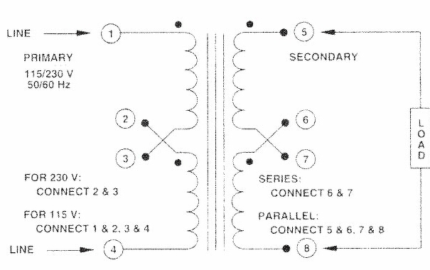

(#) cua válasza sutemenyx hozzászólására (») Okt 18, 2019
Ha a Triad F-107Z-re gondolsz az a mai napig is kaphato par dolcsiert.

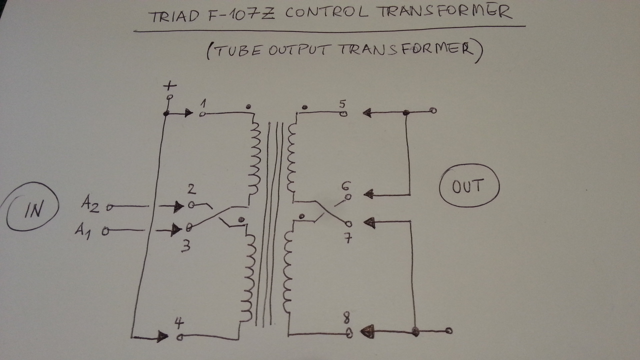

(#) cua válasza TAttila77 hozzászólására (») Okt 18, 2019
Csak a pontossag kedveert, az egy EL84 PP volt
De mar tobben hasznaltak/hasznalnak kimenonek halotrafokat, termeszetesen mind szol valahogy, mint ahogy VFD-bol is lehet epiteni megszolalo erositot.
Kozben megtalaltam a linket a halotrafos EL84-hez.

(#) tunerman válasza cua hozzászólására (») Okt 18, 2019
Megnéztem ezt a EL84 PP erősítő leírást és néhány észrevételem lenne:
- igaz, hogy hálózati trafó van benne kimenőként, de nem a 230 voltos primer tekercs van az anódkörben
- a két sorbakötött régi fűtőtekercs szekunderként rendesen növeli a kimenőimpedanciát
- az elvi kapcsolás szinvonala egy csöves néprádióéval vetekszik
- a felhasznált anyagok és a gyakorlati kivitelezés szintén az amatőr kategória alsó határán van
- ezt az igen "egyszerű" erősítőt viszont átlag feletti mennyiségű mérnöki számításokkal támogatták meg
Végül, de nem utolsó sorban - most érzem annak a döntésnek a hátrányát, hogy a megnyított HiFi elektroncsöves erősítők című topikomat megszüntették és ide beolvasztották...
Amennyiben ott lenne az erősítőm leírása és a róla szóló eszmecsere - oda soha sem merték volna példaként becitálni ezt az "egyszerü" csöves valamit...
TJ.

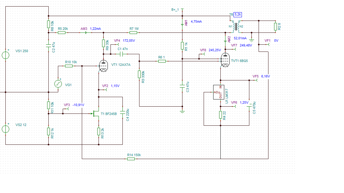

(#) pcmaster90 hozzászólása Okt 18, 2019
Üdv! Szerintetek ez így megállja a helyét?

(#) TAttila77 válasza pcmaster90 hozzászólására (») Okt 18, 2019
Én hasonló áramkört dobtam már össze fejhalgató erősítőként, az szép hangot produkált. El lehet vele játszadozni. Ki kell próbálni pl. deszka modellen asztalon, aztán meglátod, hogy miként működik.
