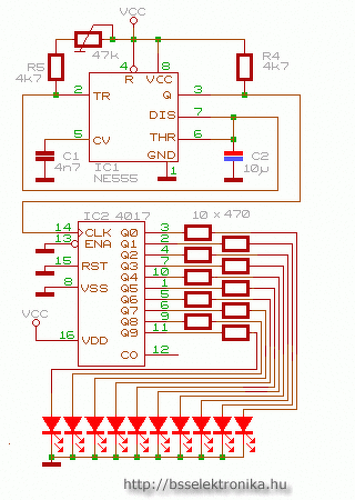

Megépítettem az alábbi kapcsolást, működik szépen.
Állandó tápot kap. Azt szeretném elérni, hogy csak akkor induljon a "futás", ha egy záró nyomógombot megnyomok.
Hogyan lehetne ezt megoldani?
(#) proli007 válasza levaitamas hozzászólására (») Máj 15, 2019 / 1
Hello! Pld. a gomb nyomásást megtárolod akár egy 555-el, és annak kimenetét a 4017 Reset bemenetére (RST) kötöd. Akkor a Q0-án fog várakozni, míg a Reset állapot fen áll. (Mivel a 4017-nek egy kimenete mindig aktív, az össze Led nem lesz sötét, csak ha elveszed a GND-t a Led-ek "alól".)

(#) levaitamas válasza proli007 hozzászólására (») Máj 15, 2019 /
Kormányablakba kellett mennem.
Kipróbálom és jelentkezem a fejleményekkel.
(#) proli007 válasza levaitamas hozzászólására (») Máj 15, 2019 / 2
Oké. Egyébként az R4-re semmi szükség. Mint ahogy a 10db. 470 Ohm-ra sem. Egy is elég lenne a Led-ek katódja és az 555 7-es lába között. Tekintve hogy csak mindig egy Led világít..
A hozzászólás módosítva: Máj 15, 2019
„az össze Led nem lesz sötét, csak ha elveszed a GND-t a Led-ek "alól"”
Gondolatolvasó vagy. Azt nem írtam, további feltétel, hogy egyetlen LED se világítson, csak ha gombnyomás történik. Akkor viszont az egyes LED-től induljon mindig.
(#) proba válasza proli007 hozzászólására (») Máj 15, 2019 /
Esetleg egy tirisztor, mint tároló elem? Az egész kap áramot vagy sem.
(#) proli007 válasza proba hozzászólására (») Máj 15, 2019 /
Természetesen a tirisztor is jó tárolóelemként, csak kis teljesítményűnek kell lenni, hogy a tartóárama elég alacsony legyen.
(#) levaitamas válasza proli007 hozzászólására (») Aug 12, 2019 /
Szervusz Gábor!
Mostanra sikerült megépíteni az áramkört. Nagyon jól működik.
Köszönöm a segítségedet!
