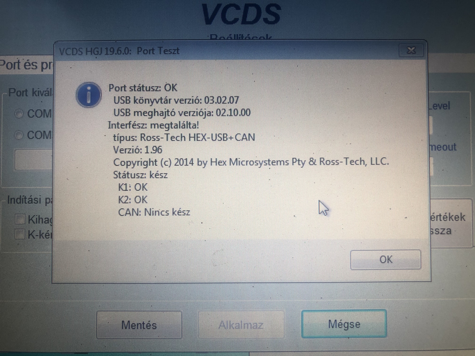

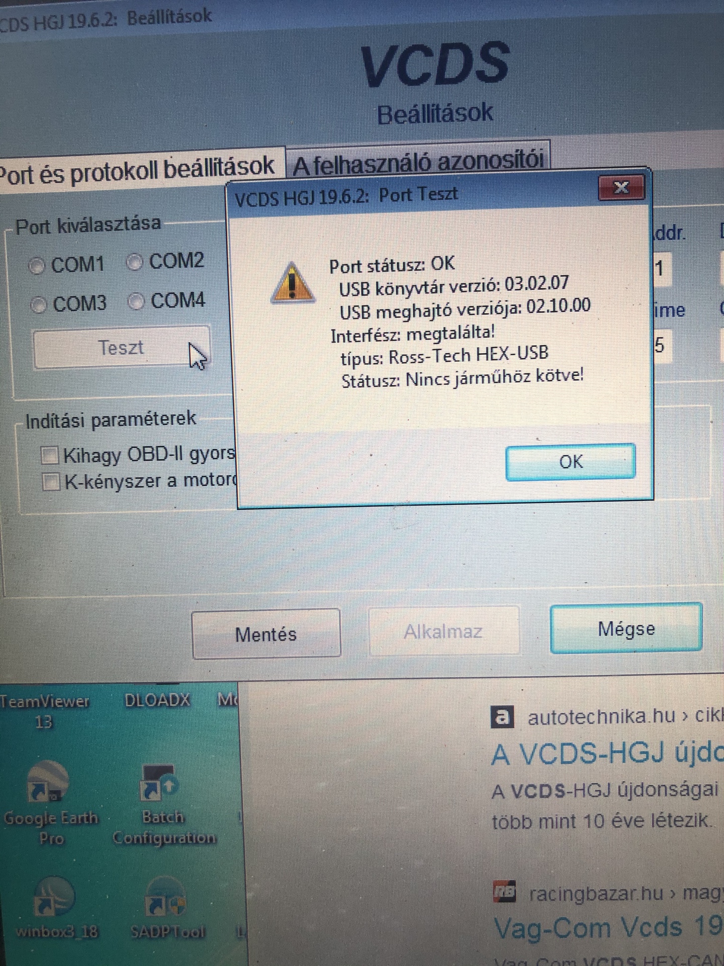

Szasztok! Vasaroltam egy vag-com kabelt 19.6 os es ezt csinalja...
Ha csak a usb a gepre van dugva kiírja hogy jó csak nincs csatlakoztatva az auto.. haneg ra dugom az autora hol nem is latja az eszkozt hol meg latja csak a can nem jo... Kerem valaki segitsen mi lehet mert mar az agyam nagyon eldurrant!
Loaderes nekem is,de előtte el kellett küldenem a reg.fájlt kinába pár nap visszaküldték regisztráltam a kábelt és azóta müködik ahogy kell.
De mindenek előtt töröld le mindenhonnan,minden mappát reg.bejegyzést a loadert is mindenhonnan és tedd fel újra.Ha az eladó nem mondott más utasitást rá.

Oke műkodik 9.2 loaderrel meg lett flashel igy a 19.06.0 as verzioval mükozik.

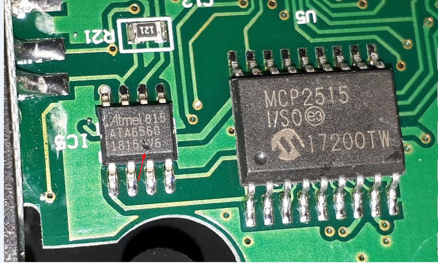

sziasztok!
egy barátom kért meg, hogy nézzem meg, mi lehet a baja a kábelének. a progam azt írja, hogy Interface nem található, belenéztem, gondolom, az nem normális, hogy ott van egy lyuk azon az IC-n, amit csatoltam ATMEL 815 6560 van ráírva. Javítható ez? Mármint ki tudom cserélni, de azen felül tudnátok segíteni, hogy mit kell vele tenni? köszönöm előre is! A hozzászólás módosítva: Jan 26, 2020
ATA 6560/6561 CAN BUS adapter. A lik nem egészséges rajta. remélem utána nem sérült semmi. Csere, lehet hogy csak ennyi a gáz. Hq.- nál nincs. Ebay 2600 Ft.
