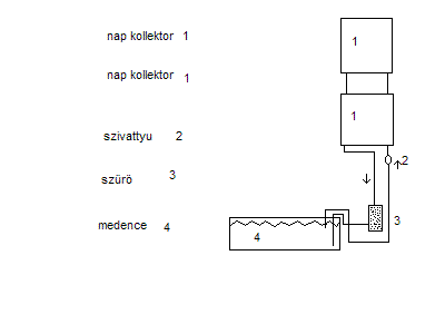

Szia.szerezz be 2 darab egykonvektoros lap radiátort.fessed le feketére.mindegyk radiátoron van 4 darab kimenet.az egyik radiátoron 2darab kimenetet dugozd le 1/2".os dugoval.a másik 2 kimenetet kösd a 2.dik radiátorra.igy a testeket párhuzamosan kötöd össze.marad 2 kimeneted, az egyikre tegyél egy szivagyut ez kringeti a vizet majd a rendszerben.valamiféle szürö egység is kellene ami megtisztitja a vizet ami a nap kollektorbol ki jön.ehhez kell egy 30-40 literes müanyag tartály amibe mosott kavicsot teszel.a tartály tetején befolyik a "koszos"viz alul kb 20 centire a tartály aljátol meg kifolyik a tiszta viz.természetesen alul fölül csatlakozo kell hogy mind a kollektort és mind a medencét rátudd kötni. jo épitést

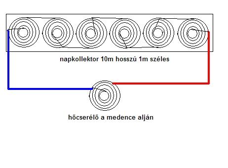

Most írok először a HE-ra. Szeretnék egy másik napkollektort építeni, mert az első felülete kicsi volt. A mostani terv: egy 10méter hosszú 1m széles fekete műanyag csövet tekernék fel csiga formákba. Ez kb. 150m hosszú csövet jelenthet. Ezt acélszerkezeten billenteném 1 motorral a nap felé. A hőcserélő része a kerti kis medence (10köbméteres) alján lenne és egy konnektoros időzítő néha keringetne rajta fűtés-keringető szivattyúval. Alulra talán tennék hungarocellt, a tetejére fóliát, később üveget. Véleményeket szeretnék erről kérni tőletek. Köszi!

Helló! Azért gondoltam kapcsolgatni, mert a keringetőm a leglassabb fordulatszámra állítva is gyorsabban keringet mint ahogy a víz meg tud melegedni. Amikor nem használom le van takarva medence takaróval. Solar-fóliára sajnáltam 12.000Ft-ot kiadni. Az oldalát nem tudom mivel lehetne szigetelni idétlen formája miatt, de nem is szokták. A kollektornak annyi helyem van, hogy a kerítésre raknám fel 10méter hosszan osb lapra a csöveket a kerítéstől 1méterre vannak a tuják így ilyen széles lenne. A tuják még kicsik szerencsére. Mellékeltem egy mórickarajzot remélem elmenni rajta. Kb. 150méter cső fér el így feltekergetve. Ha jól saccolom.

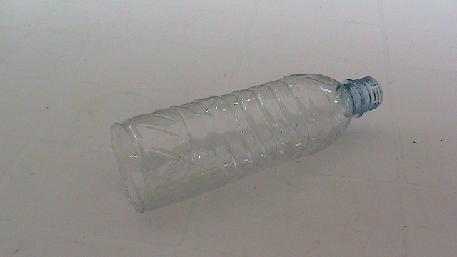

Az 1 méter átmérő kevés. Akármilyen meleg van, a csövekre ajánlott minimális hajlítási sugarat nem érdemes megközelíteni. Nagyon komoly energiaráfordítással 25-ről 20-ra csökkentve a belső sugár hajlítási faktorát, csak 1 méterrel több csövet tudsz egy menetbe préselni. Ez is csak akkor sikerülhet, ha tűző napon, segítséggel dolgozol. Ha el tudsz érni másfél-két méteres külső átmérőt, akkor nyert ügyed van - egy menetbe 70-130 méter elhelyezhető. 50 méter cső kevés, az valamivel több, mint egy vödör víz. Ez még 10 köbméteres medencéhez is nudli. Értékelhető, mérhető hatást legalább 200 méter csővel lehet elérni. Az általad rajzolt megoldás nem jó, mert nagyon gyorsan fog áramlani a víz. Jobban jársz, ha párhuzamosan kötöd a kis csigácskákat, akkor megnő a keresztmetszet, lassabb lesz az áramlás. Nem szükséges meleg vizet előállítani, elég ha pár fokkal melegebb, de az sok legyen. Óránként 1 köbméter 2-3 fokkal melegebb vízzel egy hét alatt termálmedencéd lesz. Ha sok időd és helyed van, akkor meg lehet próbálkozni az olcsó megoldással, ez a PET palack borítás. Erről csatoltam képeket. Minél kisebb, 1/3, vagy 1/2 literes üdítős palackot érdemes használni, ha az embernek vannak gazdag barátai, vagy vendéglős ismerőse. Emiatt nem érdemes kisebb kiszerelésben venni az üdítőt, mert az árkülönbség egy hétvégén 1-2 méter megvehető LPE csövet jelent. 1. Feldolgozott PET palack. A fél literes optimális, aránylag kevés helyet foglal el. A kis kupakosok jobban megtartják a csövet, a nagykupakosok könnyebben felhúzhatók a csőre. 8-10 darabot érdemes egyszerre felhúzni, ha többet próbálunk, akkor deformálódhat. 2. A "hőtükör". Jó, ha van, de macerás. Fémfóliával bélelt italosdoboz az alap, az egy literes 6-8 félliteres PET palackot ki tud bélelni. 3. Mivel a sufni nem szabályos négyzet, a sarkoknál több hely maradt. Ide felraktam a kísérlethez készült, palackba bújtatott csöveket. Ráadásul szereléskor nagyon meleg volt, a tetőn meg nem ajánlatos sörözni. Így ilyen lett . Ha több türelmem van, rendesen eligazgatom. Ezen a képen is láthatók a kis színes műanyag karikák, amiket a nagyszájú PET palackok nyakáról operáltam le, a tekergetés/elrendezés alatt jó szolgálatot tett az LPE cső kordában tartásával. 4. A visszavezetés gondot jelentett. A fekete LPE cső csúnya, álcázni kellett. Átlászó lágy PVC csövet kötöttem a végére, a kanyarokhoz pedig villanyszerelők által használt könyökcsövet húztam rá megvezetésnek. Így rugalmas, hajlékony, és nem túl feltűnő bezetés lett belőle. Ezt a megoldást lehet alkalmazni a vízvételre is. A hőcserélő felesleges. Fontos, hogy minél mélyebben legyenek a csővégek - a melegítés hatékonyabb a hidegebb víz esetén. Ne felejtsd el kiüríteni a csöveket télire, ha megfagy a víz, tönkreteheti a munkádat.

Sajnos KPE-csövet vettem. Ilyen kis méretben (20mm) ezt is úgy kellet vadászni, és csak 50 méter volt a környező boltokban. Sima gumicsövet akartam, de az még drágább volt, pedig nem is szövet erősítéses volt. A karikákat akkor párhuzamosan fogom kötni. Ezt már máshol is olvastam lehetőségként. Szóval nem fontos a hőcserélő. Pedig én azt hittem, hogy egy zárt rendszerben halmozódik a meleg és a hőcserélőben forró lesz a víz "mindig" és úgy hatékonyabb. A Pet-palackokkal az a bajom, hogy túl sok helyet foglalnak, úgy nem lehet szorosan egymásmellé tenni a csöveket, hacsak nem hosszába vágom ketté és teszem a csigák tetejére akkor meg nem zárt. Az egyik képen látszik a medencéd is szép, igényes kialakítású Ami a víztelenítést illeti elfelejtettem a régiből kompresszorral kifújatni a vizet csak kilötyköltem...
A PET palackot azért említettem, hogy teljes legyen a kép.

És az hatékonyabb lenne, ha a PET-palackot lefújnám fekete festékkel?
Nem. A hőt a csőnek kell felvenni, a PET palack hőcsapdaként funkcionál.
