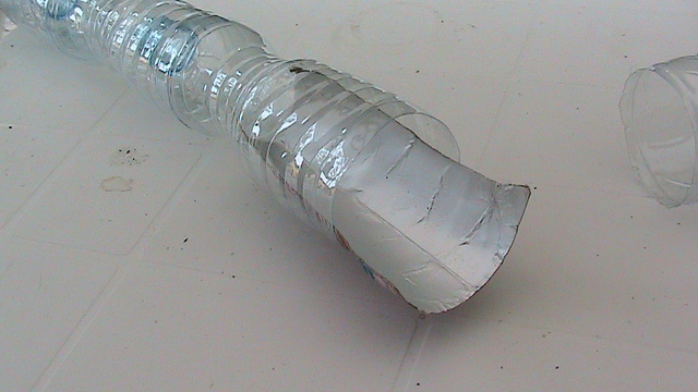

Ha sok időd és helyed van, akkor meg lehet próbálkozni az olcsó megoldással, ez a PET palack borítás. Erről csatoltam képeket. Minél kisebb, 1/3, vagy 1/2 literes üdítős palackot érdemes használni, ha az embernek vannak gazdag barátai, vagy vendéglős ismerőse. Emiatt nem érdemes kisebb kiszerelésben venni az üdítőt, mert az árkülönbség egy hétvégén 1-2 méter megvehető LPE csövet jelent.
1. Feldolgozott PET palack. A fél literes optimális, aránylag kevés helyet foglal el. A kis kupakosok jobban megtartják a csövet, a nagykupakosok könnyebben felhúzhatók a csőre. 8-10 darabot érdemes egyszerre felhúzni, ha többet próbálunk, akkor deformálódhat.
2. A "hőtükör". Jó, ha van, de macerás. Fémfóliával bélelt italosdoboz az alap, az egy literes 6-8 félliteres PET palackot ki tud bélelni.
3. Mivel a sufni nem szabályos négyzet, a sarkoknál több hely maradt. Ide felraktam a kísérlethez készült, palackba bújtatott csöveket. Ráadásul szereléskor nagyon meleg volt, a tetőn meg nem ajánlatos sörözni. Így ilyen lett . Ha több türelmem van, rendesen eligazgatom. Ezen a képen is láthatók a kis színes műanyag karikák, amiket a nagyszájú PET palackok nyakáról operáltam le, a tekergetés/elrendezés alatt jó szolgálatot tett az LPE cső kordában tartásával.
4. A visszavezetés gondot jelentett. A fekete LPE cső csúnya, álcázni kellett. Átlászó lágy PVC csövet kötöttem a végére, a kanyarokhoz pedig villanyszerelők által használt könyökcsövet húztam rá megvezetésnek. Így rugalmas, hajlékony, és nem túl feltűnő bezetés lett belőle. Ezt a megoldást lehet alkalmazni a vízvételre is.
A hőcserélő felesleges. Fontos, hogy minél mélyebben legyenek a csővégek - a melegítés hatékonyabb a hidegebb víz esetén.
Ne felejtsd el kiüríteni a csöveket télire, ha megfagy a víz, tönkreteheti a munkádat.

A PET palackot azért említettem, hogy teljes legyen a kép.
A KPE csővel az a gond, hogy vastag a fala, és tudtommal elég rossz hővezető, tehát a hő nagy része "benne marad". Az LPE métere nettó 60-70 Ft. A nagyobb probléma az, hogy a KPE kötőelemek is sokkal drágábbak, mint az LPE-hez valók. A gumicső sem jobb, még vastagabb, még rosszabb hővezető.
