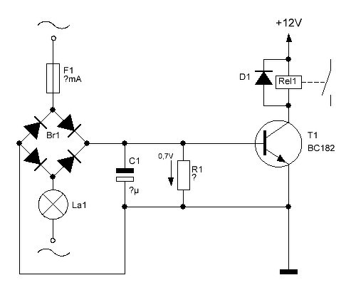

(#) fodisoft hozzászólása Márc 11, 2020 /
Egy ismerősöm gyorsan rajzolt egy skiccet, ezt megpróbáltam elektronikus formába átrajzolni.
Ez működhet?
Nem tudom az értékeket, és azt sem, mennyivel lenne kevesebb az áram az izzón a graitz miatt.
Valyon milyen ellenállás kellene oda, és hány wattos?

(#) pucuka válasza fodisoft hozzászólására (») Márc 11, 2020 /
Ha a tranzisztor helyett egy LM339 ből felépített ablak komparátort használsz, akkor mind a szakadáskor, mind a zárlatkor tudsz hibát jelezni, ugyanúgy relén keresztül.

(#) Atis57 válasza fodisoft hozzászólására (») Márc 11, 2020 / 1
A feszültség csökken 1,4V+ 0,7 V-al . azaz lényegtelen mértékben.
Az ellenállás 0,7V osztva -az izzó áramával. A teljesitménye meg I2X R vagy (0,7)2XR
Ez a régi 100W -s izzónál is 0,3W lenne !
Ezek alapján miért nem optocsatolóval csinálod?
A leválasztás is meg van.
Az ablak komparátor egy két komparátorból álló kapcsolás, amelyeknek a kimenetei közösítve vannak, ide kapcsolódik a relé meghajtó. Közösítve vannak a felső komparátor negatív (fázisfordító), és az alsó komparátor pozitív (fázist nem fordító) bemenetei, ez érzékeli a kisértékű soros ellenálláson levő feszültséget. A felső komparátor nem invertáló bemenetére kapcsolt referencia osztó beállítja a max feszültséget, aminél ha magasabb a soros ellenálláson levő feszültség, akkor szakadást jelez, az alsó komparátor invertáló bemenetére kapcsolt referencia osztó a min feeszültséget állítja be, amelynél ha aalacsonyabb a közös bemenet feszültsége, zárlatot jelez. Ha a kimenetek közösítve vannak, akkor ha a komparátorok közös bemeneteinek feszültsége a két beállított referencia feszültség között van, akkor nem húz a reléd, ha kívül, akkor meghúz a relé.
Az NXP LM339 adatlapján találsz ablak komparátor kapcsolást "limit comparátor" címen, de a gugli is segít.
Ez így működik, vagy elég?
(#) fodisoft válasza fodisoft hozzászólására (») Márc 11, 2020 /
a Graetz GZ-08101 lenne. Bocsi azt elfelejtettem beírni.
Én értem.
Az a feladat, hogy legyen egy visszajelző áramkör, ami az égő/LED állapotát visszajelzi.
Az izzónál nincs is probléma, az zárlatos nem lesz, annál jó az egyszerű áramköröd.
De ha LED van. annak az állapota lehet szakadt, és zárlatos is, egyik esetben sem világít.
(proba után szabadon) Ekkor van szükség az ablak komparátorra, aminek a kimenete jelzi a relé meghúzásával, hogy a LED nem ég. Az áramkört magát a tranzisztor helyére építheted, a komparátor kimenete ugyanúgy egy tranzisztor, ahogy az ábrádon is látszik. (adatlap)
A komparátor kimeneti tranzisztorának paramétereit egyeztesd az alkalmazott relé feszültségével, és áramával.
Mivel két jelzőt szeretnél ellenőrizni, két külön áramkörre lesz szükséged, ahogy izzó esetén is a csatolt rajon levő áramkörből kettő. Azt is megteheted, hogy a jelzők kimeneteit logikai ÉS kapcsolatba hozod, ekkor a hibajelző jelez, ha bármelyik hibát jelez.
Az áramkör csak LED esetén bonyolódik, a kétfajta hibás állapot miatt.
Optocsatolós megoldásra akkor lesz szükséged, ha az áramköröd földje, és a figyelendő jelző földje nem közös. Akkor jelentősen bonyolódik az áramköröd. De akkor is jobban jársz, ha a jelző áramköröd független tápról üzemelnek.

(#) pucuka válasza pucuka hozzászólására (») Márc 11, 2020 /
Az is megoldás lehet, hogy az izzó/LED állapotát fotodiódával, vagy fotó tranzisztorral érzékeled, akkor a kapcsolásod is egyszerűbb lesz,.
A kapcsolásodban szerepló tranzisztor bázisosztóját alakítod a fényérzékelő igényei szerin, és akkor az érzékelőd független lesz.
