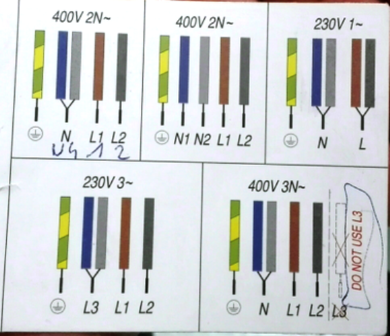

Összegezve : ez a tűzhely 1 fázisra való bekötése nem ajánlott, de nincs is rajta feltüntetve.
(#) VIM válasza gyuszo hozzászólására (») Szept 29, 2019 /
ITT van a doksija. Persze ebből nem derül ki, hogy a fűtőszálak hány voltosak csak feltételezni lehet, hogy 240V DE a bekötést azt a három illetve a kettő fázisra adták meg a terhelés program szerinti optimális elosztása végett. A szóban forgó készülék szerintem kettő fázisra volt előzőleg bekötve és a fehér szálak a kapocslécen azok nullák volnának a sütő fűtőszálak feléhez helyesebben a program illetve funkcióra bontva felezve (mert egy szálnak kissé sok volna az a teljesítmény amit el kellene viselnie). Szerintem sosem megy egyszerre az egész 11kW de még a fele is éppen hogy ... Funkciója válogatja. Az tény, hogy a wattok terén a grillek viszik a prímet meg a pizza készítés. Szerintem mennie kell ennek egy fázisról is és az ott dől el a kapocslécen, hogy melyik pontra vagy mindkettőre kell e adni feszültséget, mert hát hibakódot is ki tud jelezni de többsége a hőmérséklettel függ össze.
(#) Zsolt 73 válasza gyuszo hozzászólására (») Szept 30, 2019 /
Csodálkozom rajtatok ! Tényleg nem ismeritek a villamos rajzjeleket ?
(#) gyuszo válasza Zsolt 73 hozzászólására (») Szept 30, 2019 / 1
Ez egy 3 fázisra tervezett sütő, 400V-os betéttel, ezt írtam le, hogy nincs is feltüntetve rajta a 230V-os üzemmód. A 400 V-os fűtőbetétek a fázisokon kapják az áramot. Elvileg a nullán nem is folyik áram. Itt már csak az a kérdés, hogy egyáltalán lehetséges-e bekötni 1 fázisra . Mert a nulla kivezetés nem úgy van méretezve, hogy azon nagy áram fog folyni.

Hát azt lehet. Hát nem. A problémából csak ennyit látsz, mint ami itt le van írva és fotón meg van mutatva. Azt viszont már nem tudod, hogy olyan kívülállót kértek meg a feladatra aki szintén segítségre szorul és kész tények vannak (pl. egy fázis van bekötve az ingatlanba és a készülék amit már megvettek használtan, szeretnék azt tovább használni). Na ehhez próbálunk, próbálok jómagam is segítséget nyújtani. Nagyon a párját ritkítja az olyan gyártó amelyik a sütőiben 400V-os fűtőszálakat használ hacsak nem erre kap megrendelést abból az országból amelyik ezt a rendszert preferálja (Svájc). Nincs kizárva, hogy 400 voltosak a betétek mint ahogyan az fel is van tüntetve de azért próbálkozni lehet vele, hogy használható e így is a készülék vagy kell bővítést kérnie a tulajnak a meglévő 32A-ra. Az megint más kérdés, hogy megéri e majd a plusz ráfordítást.
A rajzok csak tájékoztató jellegűek és NEM ide tartoznak de azokon a bekötések variációi kicsit több lehetőséget adnak meg.

Szerintem, ha zárlati áram van, nem fogja tudni felkapcsolni a fogyasztói elosztóban a sütő kismegszakítót. Én az al elosztóba írtam a 3 db-ot.
(#) gyuszo válasza obenhof hozzászólására (») Szept 30, 2019 /
„a fűtőbetétek hány voltosak. Ha 230, akkor”
A képről kiderül, hogy 400 Voltosak.

Ehhez képest Te javasoltad először a fénykép megosztása után, hogy
„1 fázisnál be kell kötni a fázisra az 1,2,3 vezetéket.
A 4, 5 -ös pontokat a nullára. Az utolsót a védővetetőre.”
Egyébként ilyen jelölések után még találkozhatsz 230-as fűtőbetétekkel, még akár ipari kivitelnél is úgy, hogy a nullvezető keresztmetszete pont ilyen logikátlanul van kiválasztva. Ezért megy olyan barom mint én, és vezetékezi át az egész készüléket megfelelő keresztmetszettel, miközben 100an várnak az ebédjükre egy iskolai konyhán

Egy barátomnál kiépítettem 2db 3*4mm2 es kábelből kiállást villany sütőhőz és főzőlaphoz. Kábelenként 25A megszakító van a körökön. A probléma az,hogy időköben meggondolta magát és vett egy villanytűzhelyet amihez 3*6mm2 es vezetéket ajánl a könyv. Kérdésem az,hogy beköthetem úgy,hogy pl 1es fázisra kötöm az egyik kábelt a 2es 3asat közösítem és oda pedig a másik kábelt. A 0 és a föld pedig közösítve. Azért csinálnám,hogy a kábel ne legyen nagyon terhelve. Van értelme?
Vagy kössem be a 3*4es kábellel? Kábel cserére már nincs lehetőség abból kell főzni ami van.

Szerintem nincs más lehetőség, a két kábelben a nullákat és földeket közösíted, az egyik kábel fázisát a 25A-on keresztül bekötöd a tűzhely egyik fázisára, a másik kábel fázisát meg a két maradék fázisra. Így két kismegszakítóra lesz elosztva.
