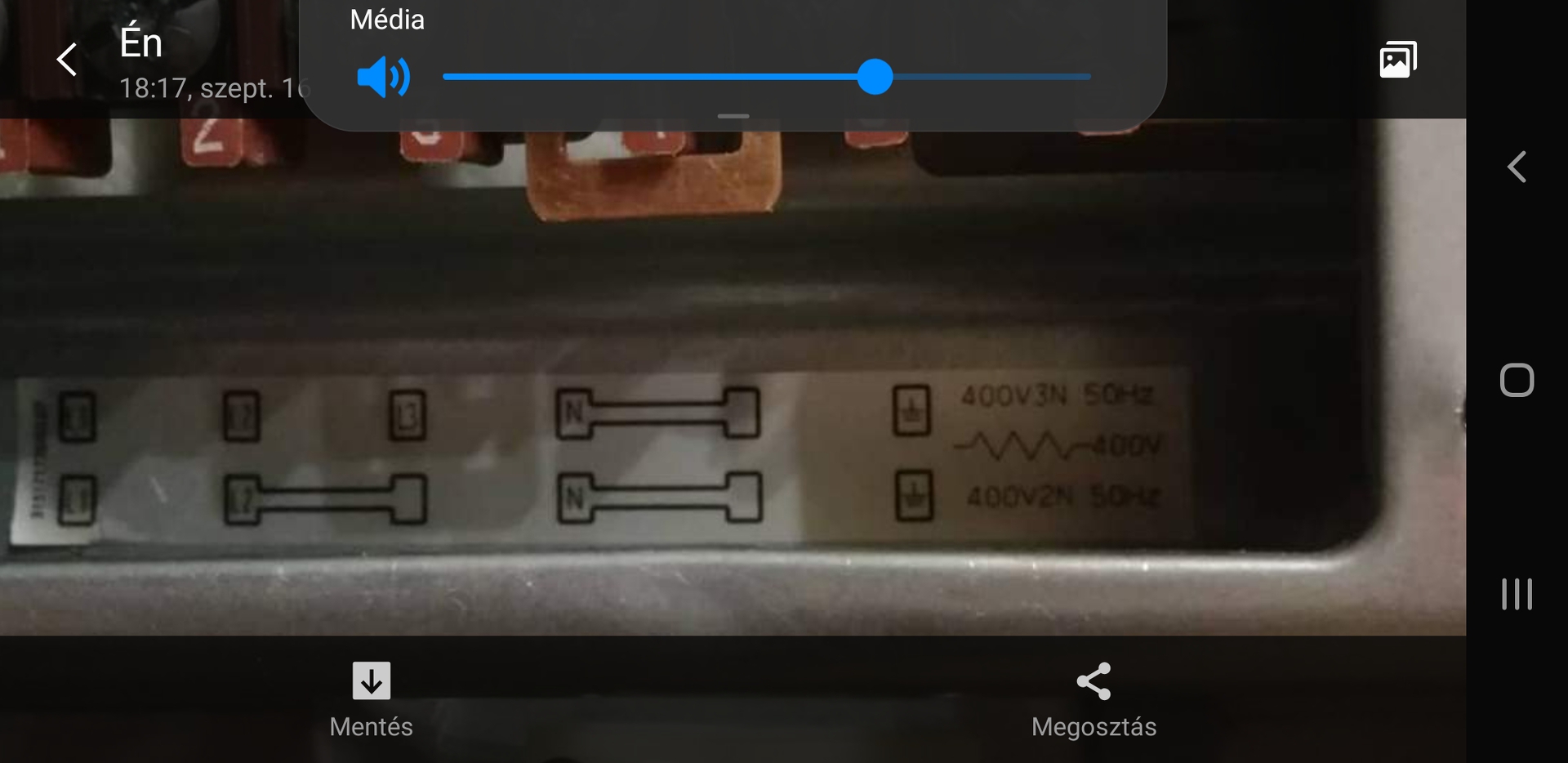

(#) Lipi71 hozzászólása Szept 28, 2019 /
Volt már ilyen problémája olvastam a topikban csak nem tudom mi lett a végeredmény?van egy sütő és főzőlap ami 400 voltot kér hogy tudnám 230voltra bekötni?
A márkája:Elektrolux SwissLine SL
Az oke hogy 1,2,3 a fázis 4,5 a nulla amiben van egy brükke es persze a föld de egy fázissal megtudom oldani egyáltalán?
(#) obenhof válasza Lipi71 hozzászólására (») Szept 28, 2019 / 1
Nézd meg mit kapnak a fűtőbetétek. 2 vagy 3 fázist (ez esetben 400V-osak), vagy fázis+nulla (ez esetben 230V-osak). Ha 230-as akkor bekötheted 1 fázisra, de... figyelj a megfelelő biztosításra. Ilyen teljesítmény mellett 1 fázisról nem fogod tudni kihasználni maximális kapacitással a készüléket és ha túlbiztosítod a bejövő vezetéket tűzveszélyes lesz a szerelés!

(#) gyuszo válasza Lipi71 hozzászólására (») Szept 29, 2019 /
1 fázisnál be kell kötni a fázisra az 1,2,3 vezetéket.
A 4, 5 -ös pontokat a nullára. Az utolsót a védővetetőre.
1 fázisnál ne használj 3 x 4 mm2-es vezetéknék kisebbet, inkább 3x6 mm2-est.
Ennek megfelelően a fogyasztói elosztóban a kismegszakító is 20A-es, vagy 25 A-es legyen, ez függ az összes felvett teljesítménytől. A villanytűzhely kötelében lehet egy kiselosztó, ami már lehet 3 db 16 A-es. Azért van 2 nulla bekötés, mert 1 fázisú bekötésnél a nulla vezetéken nagyobb áram folyna, a három fázisvezetéken folyó áram összege.
A sütő közelében levő elosztóból már bekötheted 2,5 mm2-es vezetékkel.
Tehát onnan 3 fázisvezetéknek, 2 nulla és egy védővezetéknek kell csatlakoznia.

(#) VIM válasza Lipi71 hozzászólására (») Szept 29, 2019 /
Szia! Nekem gyanúsnak tűnik a bekötésen látható vezetékek színeiből, hogy ez a tűzhely már át lett kötve egy használható megoldásra. A két fehér szálon a főzőlapok és a sütő áramköri nullája lenne kihozva és a barnák volnának a fázisok ezekhez. Ehhez persze meg kellene nézni, hogy ez így van e vezetékezve és lekövethető e a vezetékek hovatartozása. Szerintem az 1.- 2. pontokat (barnákat) majd a 3.-4. pontokat (fehéreket) kellene összekötni (közösíteni) és ezekre adni a 240 voltot. Az áramköri biztosításra már megírták a lehetséges megoldásokat. Az együttműködési feltételeket (sütő vagy főzőlapok egyszerre való használata) be kell majd tartani.
(#) Lipi71 válasza VIM hozzászólására (») Szept 29, 2019 /
Ez így van!3fázissal ment idáig!

(#) Tomi111 válasza Lipi71 hozzászólására (») Szept 29, 2019 /
Ez a bekötés így nekem is gyanús, ahogy VIM-nek is. Szerintem tuti, hogy a rádugós sarukat valaki átdugta, nem hiszem, hogy így volt gyárilag. A fehérek lehetnek a nullák, de most nem úgy van rádugva. Szerintem az előző szerelő nem tett áthidalást, hanem egyszerűen átdugta fenn a vezetékeket. De hogy lehetett eredetileg? Az adattábla alapján nem találok semmit a neten. Ilyen bekötéssel biztosan nem ment 3 fázisról sem.
A 3-ason lévő fehér eredetileg talán az 5-ösön volt, az 1-es és 2-esen lévők voltak elosztva talán a első 3 csatin, de ez csak tipp. Na de 11,1kW az össz fogyasztás! Ez 48A!! Egy fázisról elég korlátozottan használható.

(#) Zsolt 73 válasza Lipi71 hozzászólására (») Szept 29, 2019 /
Szia !
Az első kép jobb alsó sarkában jól látható a fűtőbetét rajzjele, mellette a 400 V jelzés. A nulla kapocsra azért van egy vezeték kötve, mert csak a vezérlés igényli a nullát.
