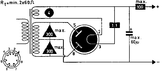

Szeretnék csinálni egy csöves tápegységet az erősítőmhöz AZ1-es elektroncsővel(ebből van itthon)De az a problémám hogy olyan trafóm van ami 1-szer ad le 320V-ot.Ahoz lehetne használni valahogy? (Itt az ajánlott bekötés a fájlmellékletben)
Ha érdekel a dolog, van olyan trafóm, amilyet keresel. Ingyen odaadhatom. De szerintem felesleges csöves táppal vesződni. Félvezetőkkel a te trafóddal is simán megtudod oldani.
Lehetne, de csak 1 utast lehet belőle készíteni. 6,3V-ból lehet 4V-ot csinálni, előtét ellenállással.

S van egy jó cikk TÁPEGYSÉGEKRŐL is ! ![]() S egy kis infő az AZ1-es csőről: AZ1 Első detű : A = Cső fűtése 4V Másodikbetű : Z = Duódióda. (Kettős kételektródás "hálózati egyenirányító" cső.) Uf (Fűtőfeszültség) : 4V. If (Fűtőéram) : 1,1A UA (Anódfeszültség, AC, effektív, !!! MAX !!!): 500V IA (Anódáram / ha az UA=500V / ) : 120mA MAGYARI BÉLA ELEKTRONCSŐ-ATLASZ 2. ![]() [off] Közben meg is oldódott... ![]()

Ha tudsz szerezni valami régi rádióból hálózati trafót,akkor azzal próbálkozz. Általában ott megvan a 2x300 V. A 6,3V-os fűtést meg könnyen meg tudod oldani 4V-ra. Az a jó a csöves tápban, hogy egyszerre fűtenek fel a csövek, nem kell anódtáp késleltetéssel játszani mint a félvezetős tápoknál. Üdv! Luki

A direktfűtésű egyenirányító csövek azért nem alkalmasak anódfeszültség késleltetésre, mert sokkal gyorsabban felfűtenek, mint a többi cső, amik általában indirekt fűtésűek, ezért érdemes egyenirányítóból is indirekt fűtésűt választani.
EZ 81 alkalmas erre a célra, de ott is kell a dupla szekunder tekercs. Van nagyobb áramú is, de az sima dióda, nem duodióda ez pedig nem más, mint a jóöreg PY88, ezt lehet graetzbe kötve is használni, ha nagyon mazochista vagy ![]()

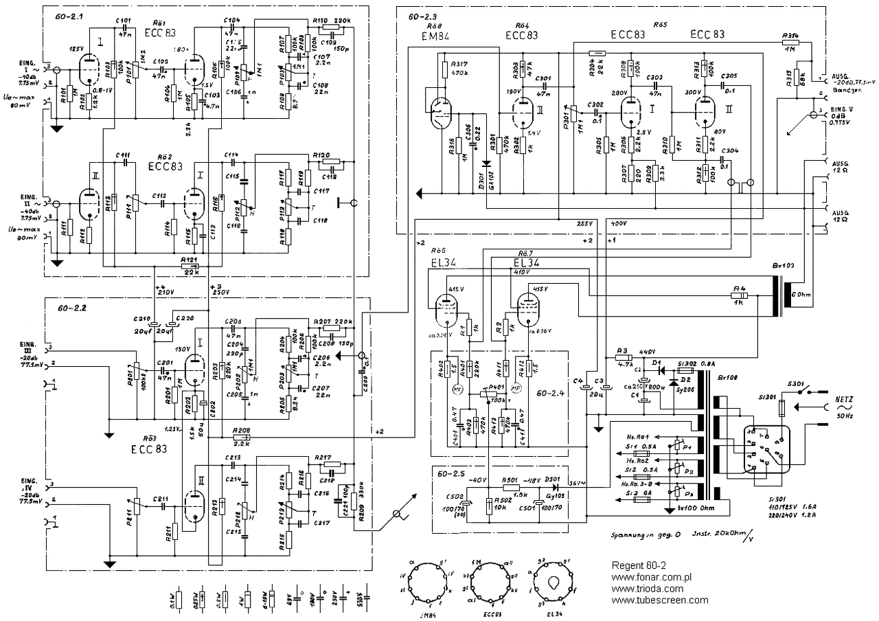

Van egy 1965-ös Vermona Regent 60-as 40 Wattos csöves erősítőm.A hálózati trafó szekunder része menetzárlatos, a fűtőfeszültségek megvannak, viszont a másik két tekercs, ami az anódfeszültséget és az erősítő tápellátását szolgáltatja menetzárlatosak...valószínű, azért, mert az előző tulaj a 800 mA-es biztosíték helyett szépen betett egy 6 A-est. :S Az lenne a kérdésem, hogy tudtok-e a trafójához dokumentációt, esetleg feszültségértékeket vagy van-e valakinek eladó? A válaszokat előre is köszönöm! ![]() A kapcsolási rajzot mellékeltem.
Ahogy nézem, csak egy hálózati trafó van. Ha bármelyik tekercse menetzárlatos lenne, melegedne rendesen, és semmilyen feszültsége nem lenne rendben. Sőt, a szekunder terhelések sem lehetnek rövidzárban. Ott más lehet a probléma. Összesen egy tekercs adja az anódfeszültséget egy feszültség kétszerezőre. (két dióda, két kondi. Szerintem inkább azok lesznek a bűnösök) de vedd ki a B201 biztit, és mérd meg a tekercs feszültségét. Az lehet szakadt, de menetzárlatos semmiképp.
