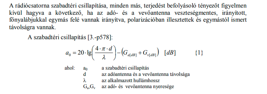

Idézet: „A szabadtéri (világűr) csillapítás a távolsággal növekszik, a frekvenciával nem.” A BME-en nem értenek veled egyet... Egyszer már linkeltem, most ismét: Bővebben: Link Itt van az a rész belőle, amiből látszik, hogy a szabadtéri csillapítás hullámhossz-függő:
Ebből az írásból nem nagyon derül ki, Van egy képlet ugyan, de ott indexelt G (általában nyereség) szerepel. A szövegben is utal rá, hogy az antenna kimeneti feszültségét vizsgálja. Ez azért csalóka, mert egy antennának a nyeresége valóban csökken a frekvenciával a fizikai méret, és a hullámhossz viszonya miatt. De ettől az átviteli út dielektrikuma még nem frekvencia függő. Mármint a világűrben. A földön, vagy a föld világűr viszonylatában kissé más a helyzet, a levegő,molekulák, páratartalom különböző méretű alkotóelemei, mint akadályok szerepelnek az átviteli útban a hullámhossz, és a fizikai méretük arányában. A föld világűr viszonylatban a légkörben kialakult ionizált rétegek is frekvencia függő csillapításokat okoznak az átviteli útban, frekvenciától függően elnyelik visszaverik, vagy épp valamekkora csillapítással elnyelik.

Nagyon tisztelem a rádiós tudásodat, de több forrást is találtam rá, hogy ezt nem jól tudtad. Nincs ezzel probléma, de már rég túl lehetnénk rajta... További írások, amikből kiderül: hadmérnök.hu/2009_3 Antennák és hullámterjedés 2.4-es képlet

Az antennák ... csatolékban látható képlet után a másik oldalon a sommás kijelentés: Idézet: „Mint a (2.3) és (2.4) képletekből látszik, az elektromos térerősség amplitudója az adóantennától mért távolsággal fordítottan, a szakaszcsillapítás pedig a távolság négyzetével egyenesen arányos.” Szó sincs hullámhosszról, vagy frekvenciáról. A másik gondom, hogy többnyire földfelszíni terjedésekről van szó, ami köztudottan nem akadálymentes, erről is szó van a cikkben. A föld felszínén szabadtéri terjedést frekvencia függővé teszi a páratartalom, eső, a levegőben keletkező diffrakció, mint a délibábhoz hasonló jelenségek, stb. Az sem jó jel, hogy a (2.4) képletben szerepelnek antenna nyereségek is, amik azt sugallják, hogy az antennák is bele vannak mérve a "szabadtéri terjedésbe". Ami persze nem gond, mert így kell mérni, csak ebből nemigen derül ki magának a két antenna közötti tér csillapítása az igen ritka anyagot tartalmazó világűrben. amiről a polémia folyt. De utána kel nézzek pontosan, mert a tanulmány igen régen volt.

Érdemes áttanulmányozni Szekeres Béla, Antennák, és hullámterjedés jegyzet (amit a linkeden találsz) 45 - 47 oldalait, különösen mindjárt a 45. oldalon a 3.2.b Hírközlő összeköttetés részletes modellje ábrán levő ugyan idegen nyelven történő elnevezéseket. A két izotróp antenna közötti szakaszt nevezi szabadtéri alap terjedési csillapításnak. Ennek a szakasznak a tulajdonságait úgy tárgyalja, hogy földi terjedés esetén, mivel nem ideális a terjedés a légkör sajátos tulajdonságai miatt, erre kitér a mikrohullámú összeköttetések tárgyalásánál a légkör molekuláris szerkezete, nyomása, hőmérséklete, pára eső, hó, jég különböző elnyelési sávokat produkál, és mint ilyen tekinthető frekvencia függőnek. De többször is hangsúlyoztam, hogy az igazi szabadtéri terjedés vákumban, vagy az ehhez igazán közelálló világűrben a terjedés nem frekvencia függő. Amúgy a műszaki gyakorlatban szabadtéri terjedésnek tekintjük, ha az átviteli útban nincs durva akadály. A vákumban, a világűrben, és kb 20 GHz alatti frekvencia sávokban a terjedés szabadtérinek tekinthető, ezen frekvenciák felett jönnek a levegőben az úri huncutságok, esőcsillapítás, vízgőz elnyelések molekuláris rezonanciák stb. és ezek miatt van a terjedésnek frekvencia függése. De ezek a jelenségek az akadályok közé sorolandók, mert csak mindegyik csak a rájuk jellemző frekvencia sávokban veendők figyelembe. Ami az általad kiemelt 3.7, és 3,8 képletet érinti, a kiemelésből kimaradt az a mondat, hogy: "Egy antenna nyeresége, és hatásos felülete között az alábbi összefüggés áll fenn" így kerül bele az üzemi hullámhossz a képletbe. De ez az antenna tulajdonsága, és nem a szabadtéri csillapításnak.
Valami nem stimmel akkor az alap képletben. A frekvencia igenis nagyon számít a csillapításban. Nagyon szerettük volna ha 23cm-en ugyanakkora a csillapítás mint 2m-en. L = 32,45 + 20 log f + 20 log d ahol L a szabadtéri csillapítás, dB f a frekvencia, MHz d az izotrópikus antennák (adó és vevőantenna) közötti távolság, km Az egyéb tényezők mint pára meg egyéb tereptárgyak nem ez a témakör, az plusz csillapításként jelentkezik! Üdv: Gábor

Az egyszerűség és a félreértések miatt maradjunk annyiban, hogy a szabad térben vákum van. Ez a vákum felettébb lineáris, és szimmetrikus négypólus, ami az antennáknál már csak erősen korlátozottan van így, létezik egy maximálisan kivehető teljesítmény fogalma is. Izotróp antenna csak a számításokban létezik, valóságban nem. Az antenna által szolgáltatott teljesítmény már frekvencia függő, a hatásos felület miatt, ami a hullámhossz csökkenésével szintén csökken. Ezt lehet kompenzálni, a magasabb frekvenciákon a nagyobb nyereségű antennákkal. Ebből az is következik hogy a méréseknél, ahol egy valóságos antenna kimeneti teljesítményét (feszültségét) mérjük, ezt frekvencia függő korrekciós tényezővel kell figyelembe venni, ahogy a mérőantennáknál is szokás.
Az alap képletben is "benne van a frekvencia", hullámhossz "álnéven". Szerintem amit te írtál képletet, abból az alapképletből jött ki, amit itt linkelgettem már egy ideje. Csak abból amit én linkeltem, szerintem kifejezték a frekvenciát a hullámhosszból, kiemelték a konstansokat, meg átrendezték a logaritmikus kifejezéseket, hogy a távolságfüggő és a frekvenciafüggő (lambdafüggő) tagok külön kerüljenek. Meg amit én linkeltem, abban benne volt az adó és vevőantenna nyeresége is, az általad írt képletben csak a tér távolság- és frekvenciafüggő tagja van, meg az ahhoz tartozó konstansok.

Sok szakkönyvben néztem már lényegében mindegyik ugyan ezt a képletet adja két pont közötti csillapításra. A szakasz csillapításnak mi köze van a az antennák nyereségéhez és felülethez meg egyéb hablatynak. Az antenna nyereség általában izotrop antennára van megadva az a csillapításból levonódik mind adó mind vevő oldalon. Számolhatunk még a levezető kábel csillapításával is de ennek megint nincs köze két pont között kiszámolt csillapításhoz. Üdv: Gábor
"Rádiótechnikai fogalomként szakaszcsillapításnak az a csillapítást nevezzük, amely csillapodást elszenved a jel az adóantenna koaxcsatlakozójától a vevőantenna koaxcsatlakozójáig."
