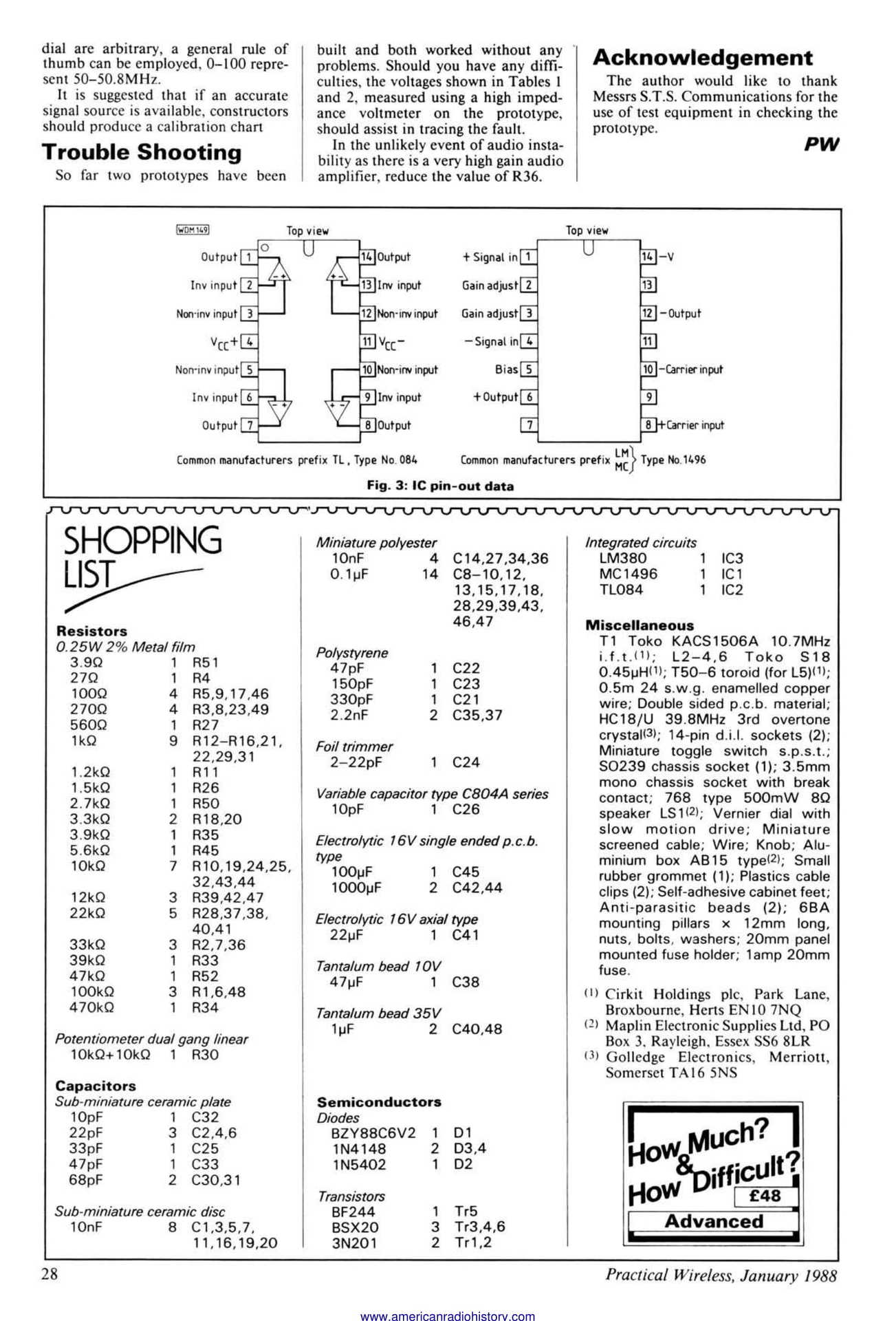

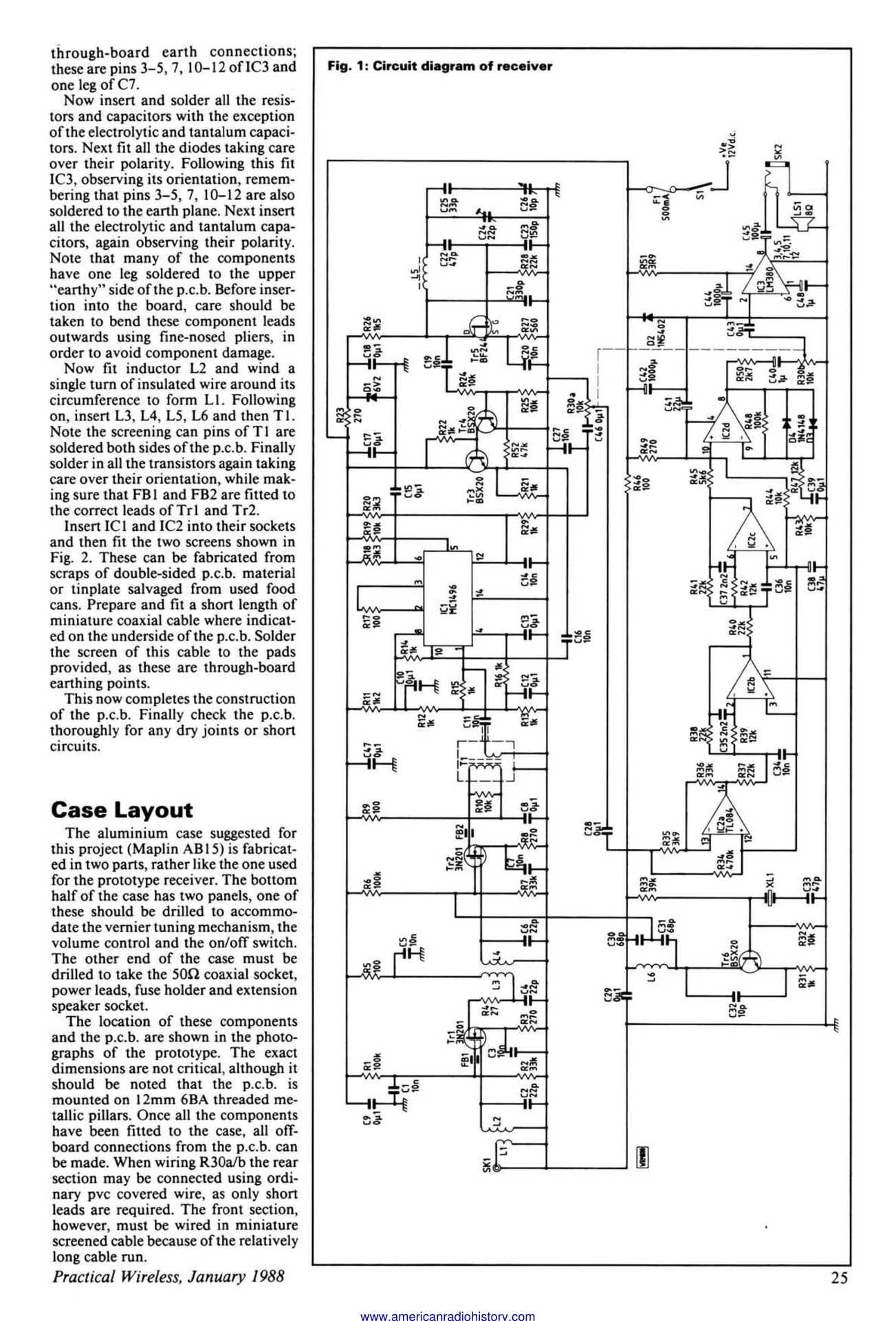

(#) gerenk válasza sany hozzászólására (») Máj 6, 2020 /
Érzékeny jól megtervezett készüléknek tűnik, alkatrészek fellelhetők megéri elkészíteni, mint írja más frekvenciákra is használható. Talán egyetlen nehézség a kvarc beszerzése. Csatoltam a szerző eredeti cikkét.

(#) pucuka válasza sany hozzászólására (») Máj 6, 2020 /
Az a baj, hogy eléggé keverednek a dolgok. A kérdésednek sokkal inkább a rádió amatőrők topikjában lenne a helye. Az igaz, hogy a téma címe kissé megtévesztő, mert a rádió építés leginkább, de nem kizárólagosan a műsorvevőkről szól, A világvevő is erre utal, hogy gyakorlatilag a teljes műsorszóró sáv vételére alkalmas vevők építéséről szól.
Az 50 MHz -es , és pláne SSB vételre alkalmas vevő egy eléggé speciális kommunikációs vevő, nevezetesen az amatőr sávra, igy többféle szempontból is a Rádióamatőrök topikjában a helye. Annál is inkább, mert még egy adómeghajtó fokozat is tartozik a cikkhez.
Véleményt is hamarább tudnak mondani.
De nem is értem, mi szükség a véleményekre. Rágd át alaposabban a kapcsolást, értelmezd a működésüket, és ha az igényeidnek megfelel, építsd meg, és lesz saját tapasztalatod, nem szorulsz máséra. Egy kapcsolás amúgy is csak olyan, mint egy főzési recept, az, hogy milyen étel lesz belőle finom, vagy csak ehető, az a szakácstól függ.
a véleményem az, hogy egy jól összerakott, érzékeny, esélyes, hogy kissé zajos vevőd lesz belőle. Ez azonban amatőr rádiónál nem annyira perdöntő.

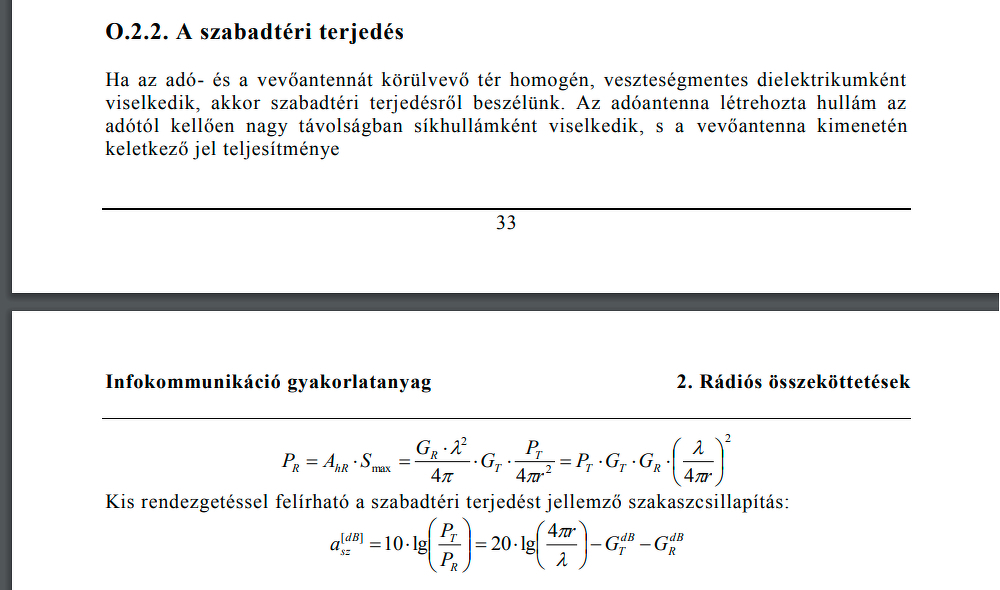

(#) kendre256 válasza pucuka hozzászólására (») Máj 6, 2020 /
A szabadtéri csillapítás képletében a nevezőben a hullámhossz van, abból pedig a kisebb frekvencián kisebb csillapítás jön ki. Más kérdés, hogy ugyanakkora nyereségű antenna pedig pont a hullámhossz miatt a nagyobb frekvencián lesz kisebb méretű (és kezelhetőbb).
O.2.2 szakasz.

(#) kendre256 válasza pucuka hozzászólására (») Máj 8, 2020 /
„A szabadtéri (világűr) csillapítás a távolsággal növekszik, a frekvenciával nem.”
A BME-en nem értenek veled egyet...
Egyszer már linkeltem, most ismét:
Itt van az a rész belőle, amiből látszik, hogy a szabadtéri csillapítás hullámhossz-függő:

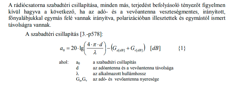

Pucuka...
Nagyon tisztelem a rádiós tudásodat, de több forrást is találtam rá, hogy ezt nem jól tudtad. Nincs ezzel probléma, de már rég túl lehetnénk rajta...
További írások, amikből kiderül:
hadmérnök.hu/2009_3
Antennák és hullámterjedés 2.4-es képlet

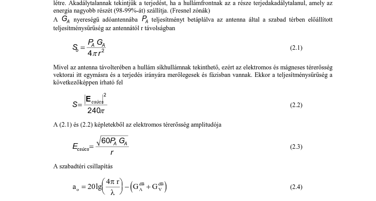

(#) pucuka válasza kendre256 hozzászólására (») Máj 8, 2020 /
Türelmet kérek, mert utána kell nézzek. Az állítás, hogy az akadálytalan hullámterjedés csillapítása frekvencia függő, ellentmond annak amit tanultam, bár jó régen a szakmérnökin pont Szekeres Béla tanár úrtól, de a gyakorlati tapasztalatomnak is.
Az antennák ... csatolékban látható képlet után a másik oldalon a sommás kijelentés:
„Mint a (2.3) és (2.4) képletekből látszik, az elektromos térerősség amplitudója az adóantennától mért távolsággal fordítottan, a szakaszcsillapítás pedig a távolság négyzetével egyenesen arányos.”
Szó sincs hullámhosszról, vagy frekvenciáról.
A másik gondom, hogy többnyire földfelszíni terjedésekről van szó, ami köztudottan nem akadálymentes, erről is szó van a cikkben. A föld felszínén szabadtéri terjedést frekvencia függővé teszi a páratartalom, eső, a levegőben keletkező diffrakció, mint a délibábhoz hasonló jelenségek, stb.
Az sem jó jel, hogy a (2.4) képletben szerepelnek antenna nyereségek is, amik azt sugallják, hogy az antennák is bele vannak mérve a "szabadtéri terjedésbe". Ami persze nem gond, mert így kell mérni, csak ebből nemigen derül ki magának a két antenna közötti tér csillapítása az igen ritka anyagot tartalmazó világűrben. amiről a polémia folyt.
De utána kel nézzek pontosan, mert a tanulmány igen régen volt.
(#) pucuka válasza kendre256 hozzászólására (») Máj 9, 2020 /
Tehát a helyzet a következő.
Érdemes áttanulmányozni Szekeres Béla, Antennák, és hullámterjedés jegyzet (amit a linkeden találsz) 45 - 47 oldalait, különösen mindjárt a 45. oldalon a 3.2.b Hírközlő összeköttetés részletes modellje ábrán levő ugyan idegen nyelven történő elnevezéseket. A két izotróp antenna közötti szakaszt nevezi szabadtéri alap terjedési csillapításnak.
Ennek a szakasznak a tulajdonságait úgy tárgyalja, hogy földi terjedés esetén, mivel nem ideális a terjedés a légkör sajátos tulajdonságai miatt, erre kitér a mikrohullámú összeköttetések tárgyalásánál a légkör molekuláris szerkezete, nyomása, hőmérséklete, pára eső, hó, jég különböző elnyelési sávokat produkál, és mint ilyen tekinthető frekvencia függőnek.
De többször is hangsúlyoztam, hogy az igazi szabadtéri terjedés vákumban, vagy az ehhez igazán közelálló világűrben a terjedés nem frekvencia függő.
Amúgy a műszaki gyakorlatban szabadtéri terjedésnek tekintjük, ha az átviteli útban nincs durva akadály. A vákumban, a világűrben, és kb 20 GHz alatti frekvencia sávokban a terjedés szabadtérinek tekinthető, ezen frekvenciák felett jönnek a levegőben az úri huncutságok, esőcsillapítás, vízgőz elnyelések molekuláris rezonanciák stb. és ezek miatt van a terjedésnek frekvencia függése. De ezek a jelenségek az akadályok közé sorolandók, mert csak mindegyik csak a rájuk jellemző frekvencia sávokban veendők figyelembe.
Ami az általad kiemelt 3.7, és 3,8 képletet érinti, a kiemelésből kimaradt az a mondat, hogy:
"Egy antenna nyeresége, és hatásos felülete között az alábbi összefüggés áll fenn"
így kerül bele az üzemi hullámhossz a képletbe. De ez az antenna tulajdonsága, és nem a szabadtéri csillapításnak.
