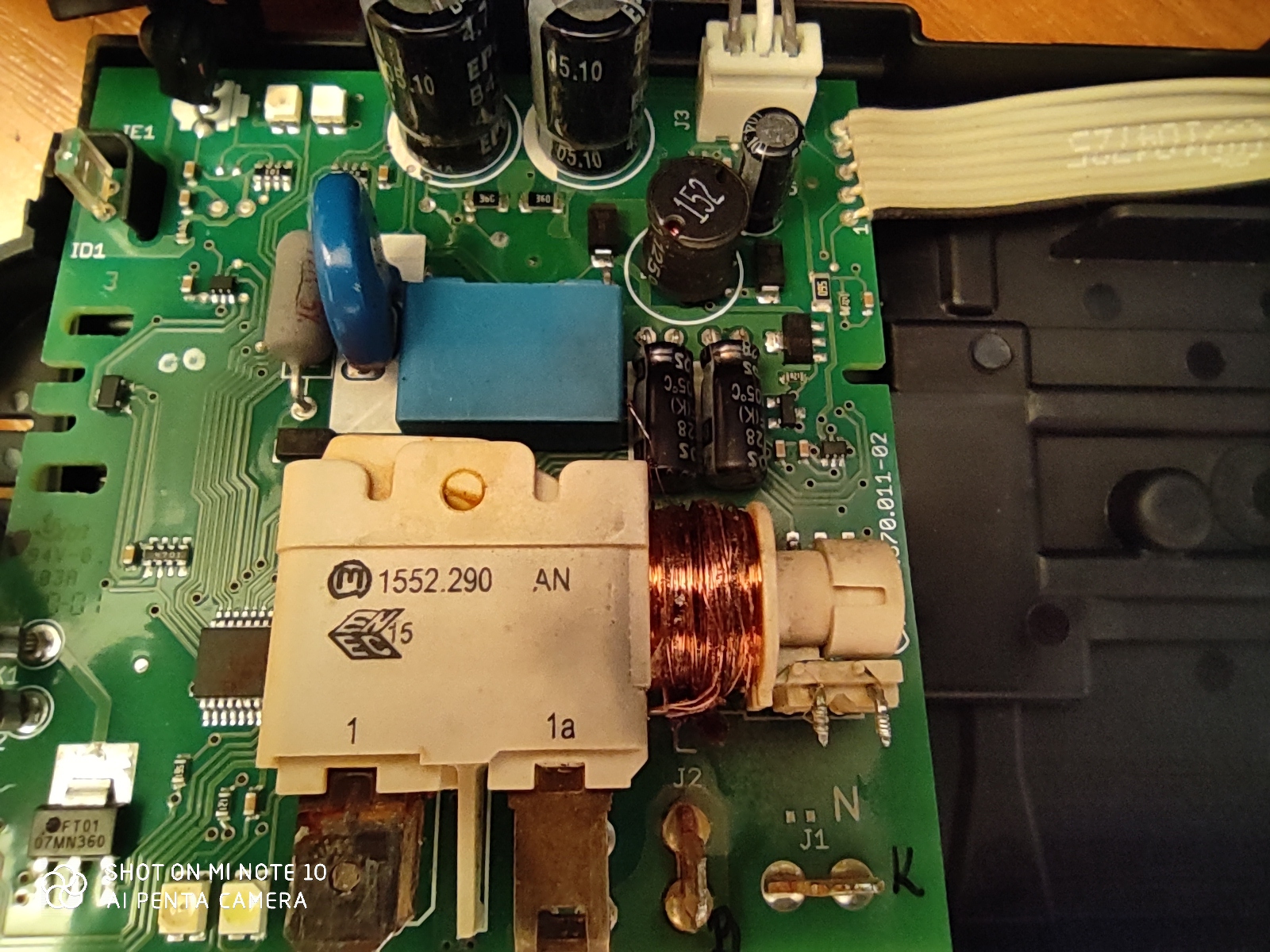

Van egy ilyen Bővebben: Link kávéfőző ,nem kapcsolt be,szétszedtem és látom hogy (nem tudom pontosan mi a neve) ki-be kapcsolós relés bigyó le van égve a tekercses része. Ilyet lehet valahol kapni? A hozzászólás módosítva: Jún 25, 2020
Ki lehetne ezt iktatni sima kapcsolóra? ,valahogy használni lehessen a kávéfőzőt? Ha igen hogyan?
Köszönöm a választ!
Biztosan ki lehet iktatni valahogy. Szerintem valami védelem, vagy automatikus kikapcsolás miatt van így kialakítva, ami megszűnne, ha sima kapcsolót tennél a helyére
De miért nem tekercseled újra? A kép alapján szerintem nem égett nagyon meg,meg lehet állapítani a menetszámot, átmérőt, jó eséllyel helyre lehet állítani. Annak viszont utána kellene nézni, hogy vajon miért égett meg a tekercs. Magától nem szoktak megégni tekercsek, valami még elromolhatott benne. És ha azt nem találod meg, hiába állítod helyre, vagy hiába cseréled ki sima kapcsolóra, valószínűleg nem fog jól működni a kávéfőző.
Megpróbálhatnám újra tekercselni,(gyerekkoromban csináltunk csengőt-az nem most volt) ,nem tudom hogy tudnám megállapítani a menetszámot.Ha ki forrasztanám esetleg távsegítséggel
Megnézem az alkatrészeket amiket lemérhetek,hátha találok valamit.
Hello! Nem kell ezt ilyen tragikusan venni. Megméred a huzalátmérőt (megnézed táblázatban az valóban milyen keresztmetszetű huzal) és tele tekered a csévét. És örülsz. De ahogy írták, keresd meg hogy mitől égett le. Az is lehet hogy a a kapcsoló nem kapcsolt ki, ezért lett tartós a túláram. Tehát mechanikusan is meg kel nézni a kapcsolót működik-e, nem égett-e be.
Szia! Ha nincsen subler,tolómérőm nehéz lesz megmérnem. Ilyen vékony huzalt hol lehet kapni? mibe árulják ezt? méterben?
Próbálj valakitől szerezni, mert általában kilóra van a zománchuzal és az nem olcsó mulatság.
Nem ismered a régi trükköket.. Egy tollbetétre rátekersz szorosan egymás mellé 20 menetet és vonalzóval megméred, majd elosztod 20-al. Aztán keresel egy táblázatot, hogy az ilyen átmérőnek mekkora a tényleges átmérője. Mert arra van szükséged és abban adják meg a méretet, nem a zománc szigeteléssel együtt. Sokat nem lehet tévedni ilyen parasztos módszerrel. Egyébként a mikrométer az igazi.

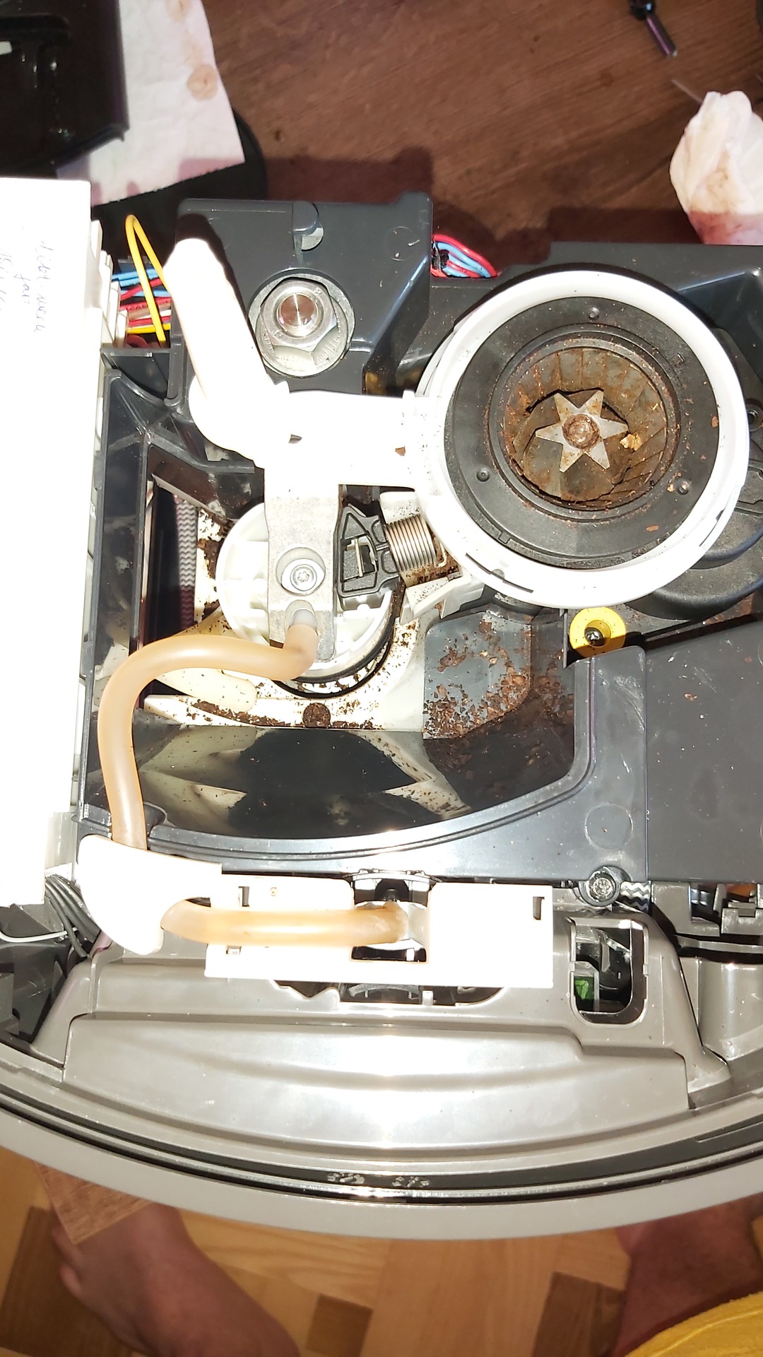

Kaptam egy Krups kávéfőzőt. A hiba az volt, hogy vizet öntöttek a darálóba. Szétszedtem és kitakarítottam. Azóta rendesen darál de szerintem túl sokat és itt két lehetőség van. Vagy nem tudta letömöríteni és kifolyik a tomítés mellett a kávé, vagy sikeresen tömörít es csak átnedvesíti a kávét és a csepegtető tálcára folyatja a kávét. Ez azért fura, mert ha manuálisan rakok bele kávét és csak vizet kérek akkor megcsinálja a kávét rendesen. Tudtok nekem segíteni? Csináltam 2 képet a kávéfőzőről.

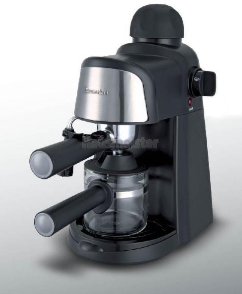

Ismeri valaki vagy javított már a mellékleten lévő kávéfőzőt? Legyen szíves segítsen hogy hogyan lehet leszedni a kapcsoló/állító gombját. Már két napja gyakorlom, de az istennek sem akar lejönni. Ugyanis, lefőtt a kávé és a következő alkalommal "se kép se hang". A gomb tekerésére kattan a relé, de nem is melegít. Mit nézzek meg benne, és a hőbiztosítékokat hogyan tudom ellenőrizni, hogy jók-e? Köszönöm előre is. A hozzászólás módosítva: Júl 17, 2020
Ez - ahogy én elnézem, csupán egy sima kávéfőző szerkezet.
A kapcsológomb (oldalt) rugós rögzítéssel van magának az állítócsapnak (főzés vagy gőzölés) a négyzetprofilos tengelyére rögzítve, tehát erősebben, de kifelé lehúzható. (Nekem hasonló Philips kávéfőzőm van, azon úgy jön le.) A hőbiztosíték viszont mindig a főzőház aljára van felszerelve bilinccsel és valami hővezető (műanyag) csőben. Jósága sima ellenállásmérővel mérhető. Ha viszont szakadt - CSERE. Csere esetén rajta van a típusszám és persze a hőérték, ahol aztán véglegesen leold. Az újat forrasztani SOHASE SZABAD, mert a páka-melegétől is egyből tönkremegy! /Amúgy kb. 100-150 forintért lehet kapni/ A hozzászólás módosítva: Júl 18, 2020
