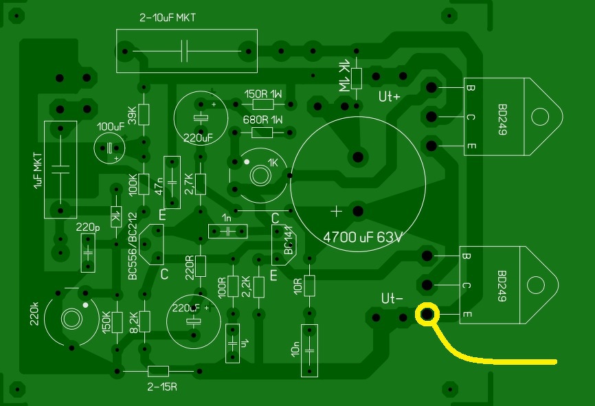

A lamellák ennél függőlegesebbek nem lehetnek szerintem, hiszen felfelé áll minden lamella. De nem is ez a problémám, az erősítő külalakját nem fogom újra tervezni. A Nagra végfoknak pont ugyanebben a pozicióban vannak a bordái, 2x100 Watt A osztály pedig. Cirokl mester is épített egy hasonló kivitelű erősítőt, ő sem panaszkodott a melegedésre. A gondom nekem az, hogy az egyik oldal búg, halkan de hallani, a másik pedig nem. Az az oldal búg, amelyik bemenete a rövidebb kábellel csatlakozik a bemenetre. Ez csak próba bekötés a bemenet részéről, mert jön bele még egy relés bemenetválasztó, arra fog csatlakozni a végfok.
A bemenet test pontja egyszer csatlakozik a végfok testpontjára, a másik vége az RCA test lábára van forrasztva. Az RCA a sasszi fémlaptól galvanikusan el van szigetelve. Talán emlékszel, amikor terveztem ezt a végfokot, Te javasoltad, hogy a kisjelű föld egy 3-4 Ohmos ellenálással legyen leválasztva a nagyjelű földtől. Azt is megmutattad, hol kell ezt megtenni. A tanácsod be lett építve a végfok rajzolatába. Az előző erősítő csendben is van. Ez a végfok egy dologban különbözik attól: Ebbe BD139 van beépítve a T2 helyére. Az előzővalami más, már nem emlékszem. Olyan a tokozása, mint a BFY34 nek pl. De a bemenet bekötését meg is nézheted, mert Moszkvai Úrnak lefotóztam.

Annál a csatornánál amelyiknél a búgást tapasztalod jelentős feszültség esik a test bekötő vezetékén a táphullámosság miatt. Ennél az oldalnál háromszor (!) hosszabb a vezeték. Úgy tudod kiszűrni, hogy innen származik-e a hiba, hogy a csillagponttól jövő hangszóró testet lekötöd a csatlakozóról és a végtranzisztor emittertől húzol be egy szálat. A kiinduló pontot jelöltem a csatolt képen. Amennyire kőbevésett szabály a csillagpontos kialakítás a szimmetrikus táplálású erősítőknél, annyira marginális az egyszeres táplálásúaknál. Egyszeres tápnál inkább felfűzzük a fogyasztókat a test-vezetőre, mint azt a rajzok szemléltetni is szokták. A JLH'69 példányok között még nem találkoztam lezárt bemenettel gerjedővel, de természetesen ezt sem zárhatjuk ki. Szkóp hiányában a Zobel-tag 10 Ω ellenállásának melegedése jelzi, vagy megmérheted ugyan ezen az ellenálláson egy 1N4148 diódából és egy legalább 680 nF kondenzátorból rögtönzött csúcsegyenirányítóval, hogy egy estleges oszcilláció amplitúdója meghaladja-e a 0,6 V-os értéket. A búgást leszámítva, a csatorna amúgy tisztán szólt?

A 32 V-os egyenfeszültségmérésben elvész az a mV nagyságrendű búgófeszültség ami a hangszórón már észlehető. Próbáld ki a hangszóró test áthelyezését! Nem csodaszer, de lehet abban lesz a megoldás.

Kipróbáltam a javaslatod, búgás maradt. Átszereltem a panelokat, a búgás követte a panelt. Felfűztem egy zsinórra a két panelt, búgás maradt.Megcseréltem a végtranyókat, eredmény semmi. Bekötöttem a végfokokat a másik JLH ba, megkapta annak a ki-be menetét, búgott. A másik pedig, a régi az nem búgott. Most épp azon vagyok, hogy megszaggatom a ruhám, fejre hamut öntök, és elásom a forrasztópákám.
Lekötöttem a csendes oldalt a tápról, akkor is búg
