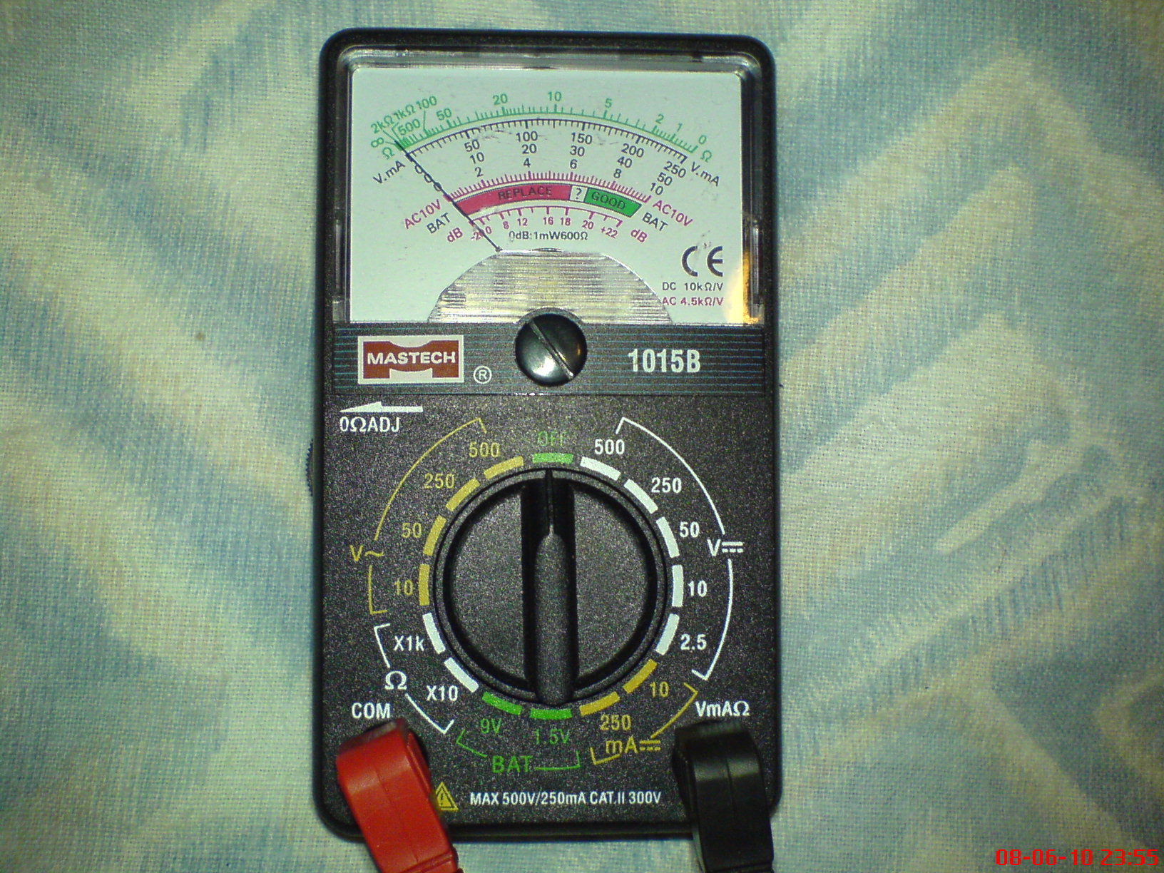

Köszi a hozászólásokat.Nekem csak egy full alap analóg multiméterem van,és mégis hova állítsam a műszer érzékelőjét,hogy kitudjam mérni az ellenállásokat?És úgy mérjem ki őket,hogy mindkét lábához odateszem a multiméter pólusait?Vagy hogyan?
