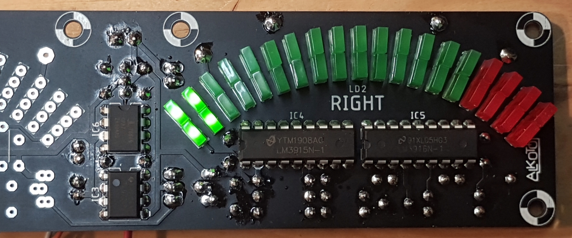

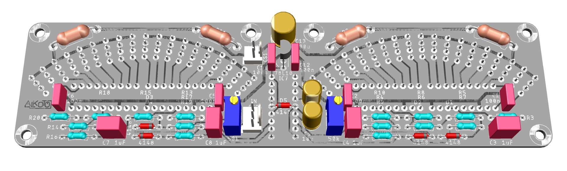

(#) Alkotó hozzászólása Júl 22, 2020 / 4
Proli007 kigondolt egy olyan megoldást, ahol az LM3915 PONT és VONAL üzemmódja látszólag egyszerre dolgozik, és mivel a pont lassabban alszik ki mint a vonal, ezért megőrzi a VONAL legmagasabb pozícióját egy rövid időre.
Rajzoltam egy panelt a kapcsoláshoz, ami egy régi kettős mutatós műszer skáláját imitálja. Szokatlan módon, a két csatorna IC-i ellentétes oldalon vannak. Ez a megoldás azért tűnt kézenfekvőnek, mert a tükrözés miatt az egyik csatornán nagyon elbonyolódott volna a panelterv rajzolata, ha egy oldalra kerültek volna az alkatrészek. Ez a 3 IC nincs útban a beépítésnél, ezért csak a szokatlanság az egyedüli hátránya a dolognak.
Szívesen olvasnék véleményeket az áramköri megoldásról és a paneltervről is.

(#) Alkotó válasza Alkotó hozzászólására (») Júl 23, 2020 / 3
Néhány napja itt vannak a panelek, és mivel az idő beleszólt a szabadtéri sportomba, ezért összeraktam egy csatornát demonstrációs célból.
Elsőre indult, semmilyen hibát nem tapasztaltam. A LED-ek beforrasztása sokkal egyszerűbb ha a tápfeszültég csatlakozót és a 2W-os ellenállásokat csak később ültetjük be. Én nem gondoltam erre, ezért nekem ki kellett venni, és később visszatenni.
A működés nagyon tetszik nekem. Voltak fenntartásaim a pont mód bizonytalanságai miatt, ezért ezen a panelon egyáltalán nincs is ilyen opció. Csak vonal mód van, de az ebben az elrendezésben minden várakozásomat túlszárnyalja. Semmi szükségem nem volt egy ilyen indikátorra, de látva a működést most már töröm a fejem mibe építsem be.
Egyetlen dolog van, ami lehetne jobb is. A zöld LED-ek fényereje nekem éppen jónak tűnik, de ehhez képest a piros látszólag kb. 50 %-al fényesebb. Azért furcsállom ezt, mert az adatok alapján a zöldnek 2-8 mCd, a pirosnak viszont csak 0,5-1 mCd a megadott fényereje, tehát éppen fordított hatásra számítanék. Így sem zavaró a különbség, de egyértelműen észrevehető.

(#) Gafly válasza Alkotó hozzászólására (») Júl 24, 2020 /
Egy lehetséges magyarázat: Piros LED-nek kisebb a nyitófeszültsége, ezért ha ugyanakkora ellenálláson keresztül van táplálva, nagyobb áramot fog felvenni...
Bár adatlap szerint áramgenerátoros, és a szegmenseket egyforma árammal hajta meg. Esetleg tehetsz a pirosakkal párhuzamosan ellenállást.
Egyébként meg talán nem is baj. Mondhatjuk azt hogy akár előnyös is.

(#) Alkotó válasza Massawa hozzászólására (») Júl 24, 2020 /
Ez a görbe rácáfol a korábbiakra. Itt éppen a zöldre a legérzékenyebb a szemünk, ezt kellene a legfényesebbnek látni. Tehát valami nincs rendben. Ha a zöld LED fényereje 2-8 mcd (legyen a középérték 5 mcd), és a piros 0,5-1 mcd (legyen a középérték 0,75 mcd), akkor a kettő közti fényerő különbség 6,6 szoros a zöld javára. Ehhez hozzájön a szemünk erre való fokozott érzékenysége, amitől még ettől is fényesebbnek kellene látnunk.
Ezzel szemben saccolásom alapján kb. 50-100%-al fényesebbnek látszik a piros.

(#) Alkotó válasza Alkotó hozzászólására (») Júl 25, 2020 / 1
Tettem egy kísérletet a piros LED-ek fényerejének csökkentésére.
Nálam a kimeneteken 2 db sorba kötött LED van minden lábon. Ezeken páronként 4,2 V/zöld és 3,8 V/piros feszültség mérhető. Tehát 2 db piroson kisebb feszültség esik mint 2 db zöldön.
A duplázott piros LED-ek lábaira párhuzamosan kötöttem ellenállásokat. Bizonytalan voltam abban, mekkora osztásra lehet szükség, de néhány próba után 470 R-os párhuzamos ellenállással láttam közel azonosnak a fényerőket.
Összeraktam egy képre az eredményt, mert így jobban értékelhető a változás. A fotók erős megvilágításban készültek, mert egyébként a kép durván eltér a valós látványtól, és félreérthető a fényerő változása.

(#) Alkotó válasza Monster02 hozzászólására (») Júl 26, 2020 /
Így néz ki (most fotóztam). A két egyforma méretű panel egymás mögé hajtható. Ilyen panelom is van felesleges.
