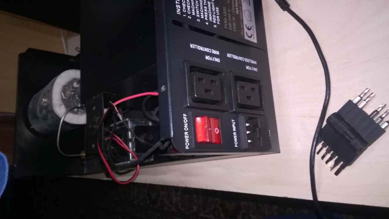

(#) golem hozzászólása Nov 30, 2016 /
Kaptam javításra egy dune fog 1200 a szivattyú egyik vezetéke le van szakadva.
Meg szét volt szedve a szivattyúja én azt össze raktam.
A képen be karikáztam a leszakadt véget. meg csináltam egy bekötési rajzot a huzalozás alapján.
A hozzászólás módosítva: Nov 30, 2016
(#) Gafly válasza golem hozzászólására (») Nov 30, 2016 /
A visszarajzolásból visszakövetkeztetve a működésére:
- 230 V-ot megkapja, onnan megy a kapcsolóra.
- Kapcsolótól kazán hőkapcsoló, hőkioldó, kazán (logikusnak tűnik).
Azaz bekapcsolva melegen tartja a kazánt.
Ami a szivattyút illeti, a rajzod szerint akkor kellene a füstképző anyagot pumpálnia, ha a "vezetékes/vezeték nélküli" távirányitótól erre parancsot kap (két csatlakozó mama, párhuzamosan).
Ez meg csak akkor teljesül, ha "nullát" kap a szivattyú. Az meg a kapcsoló bal felső sarka.
Elvileg látni is lehet hogy honnan tört le...
Mellesleg nekem nem tetszik ez a rajz, különös tekintettel a távirányitók csatlakozóinak bekötésére (érintésvédelem). Ezt azért átnézném még egyszer.
Távirányítónak nincs föld. Meg át nézem még egyszer a huzalozását.
Meg a csatlakozók lábát le zsugor csövezem.
(#) golem válasza Gafly hozzászólására (») Dec 1, 2016 /
Szia bekötöttem a füstgépet meg máma kipróbáltam működik.
Preparáltam egy távirányítót hogy ki tudjam próbálni.
Köszönöm a segítséget.
A hozzászólás módosítva: Dec 1, 2016

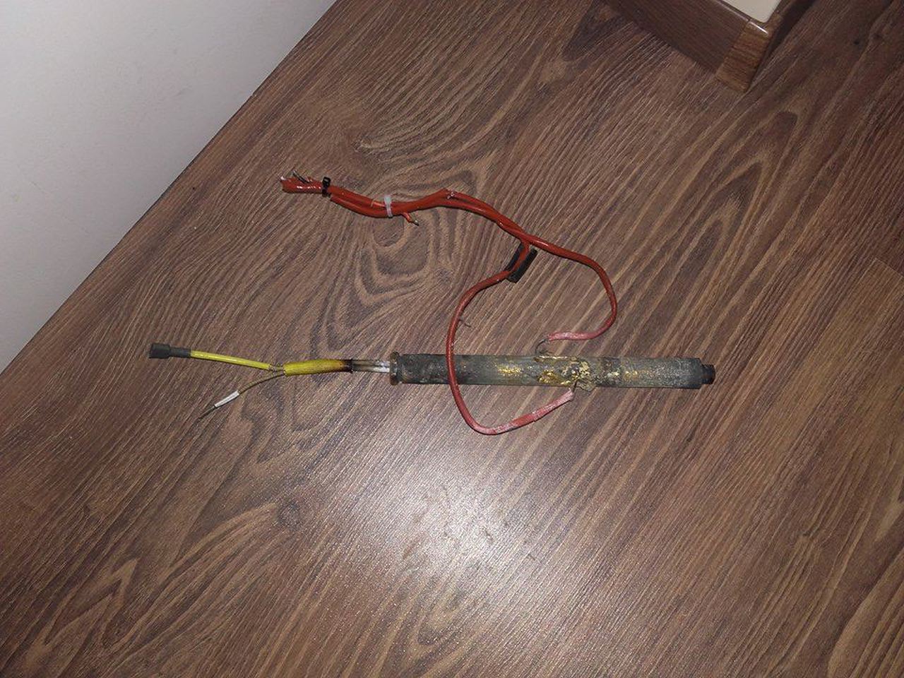

(#) djkoxi hozzászólása Szept 18, 2018 /
ZF1000 típusú füstgépem kazánjában szakadt lett a fűtőszál. Sajnálnám kidobni, ezért ki szeretném cserélni benne. Ha veszek bele fűtőszálat, a hőközlést mivel oldjam meg? Marassam ki belőle a régit, majd az újat betéve öntsem ki ólommal? Vagy van más szintetikus ragasztó esetleg, ami jó hőátadó képességgel bír? Paszta Visszaolvastam, és ólmot, vagy olvasztott alumíniumot használtak páran.
Fűtőszál
Ilyen méretű van benne. Ha valaki tudna olcsóbb beszerzési forrást, hálás lennék.
Köszönöm szépen!
A hozzászólás módosítva: Szept 18, 2018

A kazánnal nincs gond, a fűtőszálra kerestem valamilyen megoldást. Végül megvettem azt ami a linken van. Közben vásároltam egy új füstgépet is ami 3 használat alatt kétszer romlott el. Saját költségemen kellett eljuttatni a szervizbe ahonnan semmi visszajelzést nem kaptam. Váratlanul hívott a futár, hogy csomagom jött, és a javított füstgép volt az. BeamZ 1200 a típus. Szerintem nincs benne normális visszacsapó szelep, és nagyon gagyi, vicc kategóriás a szivattyúja.
Ezért megjavítom a régi gépet.
