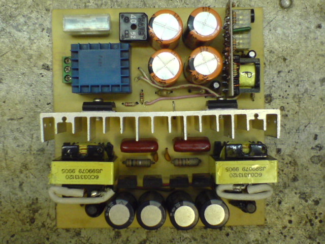

(#) EcoPityu hozzászólása Jún 12, 2008 /
A sok csöves erősítő és az elektromos trabant megépítése után végre maradt időm összedobni, az annó ígért 2x 50v, 600w-os kéttrafós lebutított, PC-táptrafóval épített szabályzatlan tápot!!!
Ha megtudom, hogy kell cikket írni, még publikálom is!!!
Ím egy kép ízelítőnek:
A lényeg, csatolókondin keresztül párhuzamba kötött trafók, 50-50%-os kitöltésű meghajtás a 494-ből(különtápos vezérlőmodulból), erős tranyók/600v15A/ Dupla tápkondi, trafószekunderek legvége sorbakötve középkivezettéssel 7A-s shottky-val egyenirányítva graetz-ben, 2000µF-nyi ELNA kondik a végén tekercs után!

(#) cimopata válasza EcoPityu hozzászólására (») Jún 12, 2008 /
És miért jó az ha 2 trafós a táp?
Nemlenne egyszerübb szétbontani és tekerni 1 újat?
Le is tesztelted azt a 600W ot, vagy tényleg elmennek a kimeneti egyenirányítók hűtés nélkül?
Üresjáratban és terhelve mennyi a kimeneti feszkó?
KImenetre érdemes lenne LOW ESR kondikat tenni,
Sokkal kissebb lenne a táp kimeneti ellenálása, és jobban terhelhető nagy áramokkal.
Ha a kimeneti fojtókat 1 magra teszed és helyesen kötöd be akkor jobban meg fok maradni a kimeneti szimmertia.

(#) EcoPityu válasza cimopata hozzászólására (») Jún 13, 2008 /
Sok kérdésre, sok válasz!
2 trafó, így nem csak 300w-al, hanem 600w-al terhelhető, és mivel gyári tekerés, biztosan jól viselkedik a rendszerben, és biztos szimmetrikus, és nem kell tekerni újat...
Ez a kép még akkor készült, amikor nem kapták meg a BYX71-ek a hűtőbordájukat, és még a nagy borda is ki lesz egészítve oldalirányban alumíniun felülettel, és ventillátorokkal. Ha ezeket rászerelem, és utána fényképezem, nem látszana semmi, alumínium lemezt, meg gondolom láttál már, tehát nem vagy rá kíváncsi..
Próbaterhelésnek vetettem alá, amikor összeraktam.: Üresjárati teljesítményfelvétel:~10w, üresjárati szekunder feszkó:2x58v, 1 A-val terhelve a két vége között, akkor102v, még a hővédelem beépüléséig nem merek 16ohm 600w-os ellenállással terhelni, de ami késik nem múlik. A kondik ELNA gyártmányú 1000µF-osak, és ugyancsak kapcsüzemű monitor tápból valók, tehát jónak kell lenniük...

(#) EcoPityu hozzászólása Jún 17, 2008 /
Háát nem váltotta be a hozzá fűzött reményeket!
Egyenirányítva 200-250w-ig /ellenállásos terheléssel/ még a 2x50v megmaradt, és a hatásfok is 90% körül mozgott, utána már rohamosan csökkent a kimenőfesz(2x40v), nem tudom miért, csak sejtem, hogy a vezérlőtrafón átvezetett kimeneti tekercs lehet az oka a határolásnak. Viszont az egyenirányítás előtt még egy 300-350w-ig el lehetett menni ellenállásos terheléssel, de az így max. látványhegesztőnek alkalmas, mert oly szépen húzza az ívet áramkör megszakításkor.
De , ha erősítőtáplálásra impulzusszerű terhelésre akarom alkalmazni, akkor, egy 2x150w-os analóg erősítő biztos elketyeg róla, mert két ütem közt visszatölti azt a kis plusszot, meg még próbálkozhatok nagyobb, vagy több szekunder elkóval.
Megjegyzés: lehet, hogy ezek a trafók csak papíron 200-300w-osak
(#) Tomi20 válasza EcoPityu hozzászólására (») Jún 17, 2008 /
És a kimeneti jelalak az milyen? Én is építettem már kapcsi tápot, rendesen működött is, szimmetriával sem volt baj, de a kimeneten 100mV-os tüskék voltak, és nem mertem erősítőt rákötni emiatt...
(#) cimopata válasza Tomi20 hozzászólására (») Jún 17, 2008 /
Az nem olyan nagy probléma ha tüskék vannak, az úgyis nagyfrekis zaj. Egy kétfokozatú LC szűrővel lelehet szedni a felesleget.
(#) cimopata válasza EcoPityu hozzászólására (») Jún 17, 2008 /
Heló
A kimeneti fojtók mekkora értékűek? Mekkora frekin jár a cucc? Meg kellene a kimeneti fojtókat 1 toroidra tekerni. Így amit az egyik tekercs levág, azt a másik tápágába viszapumpálódik.
(#) szilva válasza EcoPityu hozzászólására (») Jún 17, 2008 /
Ha jól emlékszem, két PC-táp trafót alkalmazol a plusz és a mínusz ágak előállítására.
Ahogy én mértem a PC-táp trafókat, a 12V-os tekercseken csúcsban jelent meg rajtuk 25-30V közötti feszültség. Azaz ha egy tápág a 12V-os tekercs szimmetrikus egyenirányításával áll elő, akkor csúcsban lehet kivenni belőle 50-60V körül. Az meg kevés a szabályozási tartalékhoz, az lesz a baj, hogy a primer oldali pufferen már olyan mértékű 100Hz-es brumm lesz, aminek az alsó értékénél már nem elég a trafó feszültségátviteli aránya a kimeneti 50V-hoz. Esetleg ha a primer oldali puffereket 2-3x-osára növelnéd, akkor talán jobb lenne az eredmény.
Én nemrég átalakítottam egy ATX tápot AT stílusúra: a készenléti táp trafója szakadt volt, azt a részt teljesen kihajítottam, önrezgő indulást alakítottam ki, a vezérlésnek a szekunder 12V-os ágából egy csúcsegyenirányítóval adtam tápot - a 230V rákapcsolásakor azonnal indul (persze a PSON fixen testelve van). A táp kimeneti oldalán a -12V-os ágat megerősítettem és teljesen szimmetrikussá tettem a +12V és -12V útját. A többi kimenet ki lett bontva teljesen, a TL494 szabályozása pedig megpiszkálva, de csak annyira, hogy egyedül a +12V-ból leosztott feszültség alapján szabályozzon. Ezzel az összeállítással kb. 240W terhelésnél a kimeneteket +/-20V körülre lehetett feltornászni, afölött már a szkópon látszott, hogy a hálózati brumm "beleharapott" a kimenetbe. A tartalék megtartása miatt +/-18.5V-ra lett beállítva a végén, ekkor 240W-ig teljesen mozdulatlan volt a kimenet, 100mV p-p értékű háromszögjel volt csak látható a szkópon. A kimeneti szimmetria is annyira jól sikerült ezzel az összeállítással, hogy teljesen aszimmetrikusan terhelve (egyik ág 0, a másik 7A) a -18.5V +/-1V-on belül mozgott csak, a +18,5V meg állt, mint a cövek.
Szóval átalakítatlan trafókkal megcélozható a +/-20V környékén lévő kimenet, ami a Te általad kialakított elrendezésben 40V körül szolgáltat egy tápágon. Ezt fogja is tudni 250-300W környékéig, trafótól függ, hogy amit a teljes tartományban tartani tud, az 35V lesz vagy 40, esetleg még picivel több.
Ha esetleg van kedved hozzá, próbáld meg azt, hogy visszaveszed a tápegységed kimenetét olyan 38V körülire, és úgy méred meg, hogy mekkora teljesítményig képes tartani a kimenetet, és hogy tartós nagy terhelésnél hogy viselkednek a tápban lévő alkatrészek (pl. nem főnek-e meg hosszabb idő alatt - nálam a 240W körül terheléssel az átalakított táp ment többtíz percig, a 11W-os ellenállásokból összerakott műterhelés fűtött, mint egy kályha, de a táp teljesen normálisan viselkedett, semmi nem melegedett irreálisan benne).
