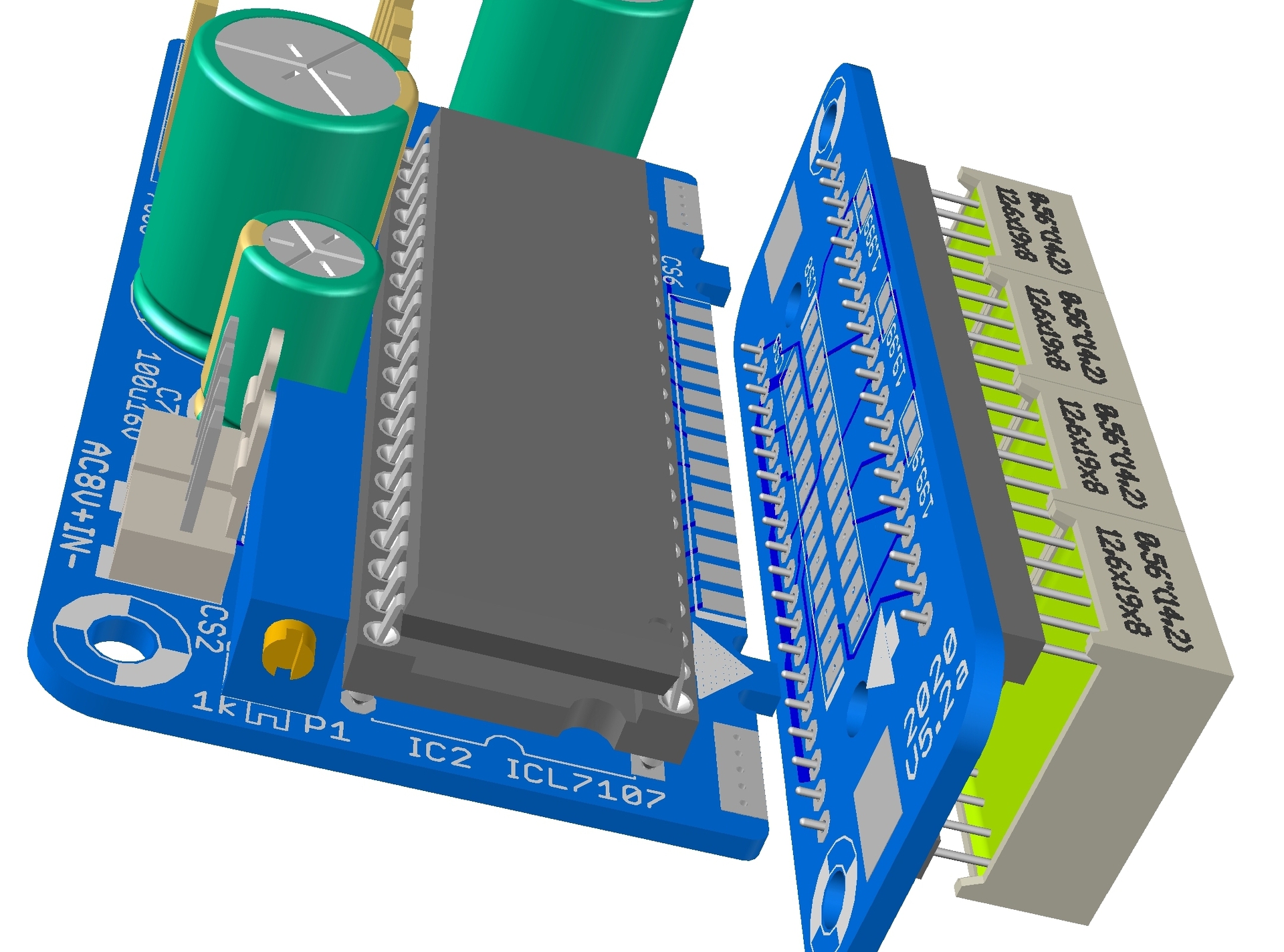

A két panel pontos illeszkedését jelentős mértékben segíti két tájoló csap, ami egyértelműen adott pozícióban tartja a panelokat már a forrasztás előtt is. Ez a változat 6.b1 névvel hivatkozható.

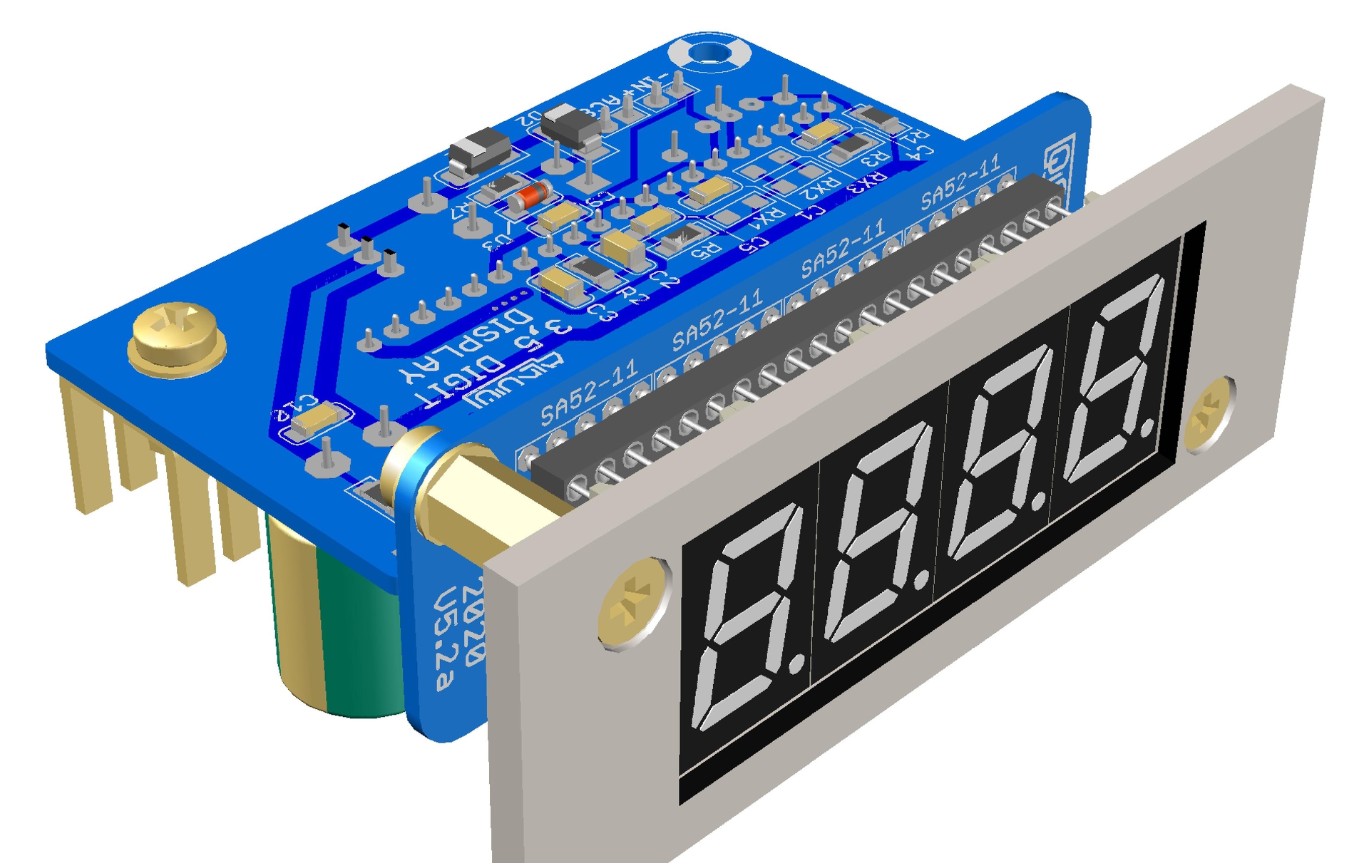

Korábban is eszembe jutott már, de most konkrét kérésre rajzoltam egy merőleges elrendezésű változatot a DIP40 tokos ICL7107-hez. Így most már az MQFP tokos felületszerelt tokozáshoz, és a DIP40-es tokozáshoz is van párhuzamos és merőleges elrendezésű változat is.
A korábbi tapasztalatok alapján minden praktikusságot alkalmaztam itt is, mint pl. a kétoldalon elhelyezkedő csatlakozó forrsziget-sort, a panelok illeszkedését segítő csap-furat kapcsolatot, és a tizedespont átkötéssel való kapcsolhatóságát is. Még csak panelterv szinten létezik, de már ezt is lehet véleményezni. Akinek még van jobbító javaslata, azt szívesen olvasnám.
Szia, ez így jól néz ki, ahogy van. A tőled megszokott kiváló minőség. Talán csak egy apró megjegyzés, hogy szemből nézve az előlapi panel bal oldalan a felfogató furatnál ott az elko. Praktikusabb lenne ezen az oldalon fentre a másik oldalon meg lentre, vagy akár mind a négy sarokba rakni a furatokat.

Köszönöm az észrevételt. Azt vizionáltam, hogy a kondi és a panel közti távolság elég az anya meghúzásához, de az átlóváltás sokkal jobb ötlet. Sőt akár mind a 4 sarokban is lehetne felfogó furat, habár egy ilyen méretű egységet 2 csavar is garantáltan megtart az elvárható stabilitással.
Ha több a felfogási lehetőség mint az szükséges, akkor az ingerli az építőket, hogy minden lyukba tegyenek valamit, ezért ezen még lamentálok egy kicsit, de az átlóváltás remek gondolat. A hozzászólás módosítva: Szept 17, 2020
A felfogatás mindig a befogadóhoz igazodik, mert ki tudja, hogy milyen tákolásba lesz beépítve. Több luk, több variáció, esetleg nem kell átépíteni a befogadó készüléket.
Amúgy remek munka ![]()
Ha a két elvet, ti., hogy minél több felfogatási lehetőség, valamint átlóváltás kombináljuk, akkor akár 3 furattal is lehet készíteni a NYÁK-ot. Igaz, ebben az esetben félő, hogy azon az oldalon, ahol egymás alatt két furat van, egy kevésbé éles elméjű, és a barkácsolásban, valamint az egyensúly kérdésében kevésbé járatos személy akár arra is vetemedhet, hogy pusztán az egyik oldalon rögzíti a készüléket. S bár a tömegét tekintve akár elegendő is lehet, nem szerencsés egy ilyen mérvű oldal irányú kinyúlást biztosítatlanul hagyni.
Abban viszont Alkotóval értek egyet, hogy a fel nem használt furat szinte hívogatja az embereket, hogy - ha kell, ha nem - tegyenek bele "valamit". (Jobb esetben egy csavart, a rosszabb esetet viszont már nem is merem végiggondolni...) Szerk.: Azt majdnem lehagytam, hogy már-már szokásosan precíz, Alkotó-féle tervezés, rendkívül szép és igényes, amiért nem csak elismerés, de köszönet is megilleti a szerzőt! A hozzászólás módosítva: Szept 18, 2020
Átfordítottam a felfogó furatok átlóját, és még itt-ott belekozmetikáztam kicsit az ábrázolásba.
(Az ég-világon semmi jelentősége, de itt már a panel furatainak a belsejében furatgalván is van. Ez így kimondva csak néhány szó, de törtem a fejemet miként lehet ezt ügyesen megoldani -mert én csak egy általános rajzoló programot használok-. Az utolsó kép ezt próbálja szemléltetni, ahol csak a pad-ek + furatgalván van bekapcsolva.) Idő közben a panel is elkészül lassan, lesz módom a kipróbálásra.
Ha nem akarsz 4 furatot, akkor legalább hagyd meg a lehetőségét, hogy az ember utólag, kézből ki tudja fúrni.
Pl. a terven legyen 2db 3.1mm-es furat, átlóban, plusz a másik átlókban pl. 1mm átmérőjű furat, és ott ne menjen vezetősáv. Így aki akarja, ki tudja tágítani 3.1mm-re a furatot (M3-hoz). Én jobbnak tartom, ha több lehetőség van a felfogatásra. Szerintem szebb is, ha négy csavarral van valami rögzítve (még ha felesleges is), már csak a szimmetria miatt is. A két átlós csavar számomra olyan "furcsa" megoldás, sosem alkalmaztam. Főleg, ha látszik a csavar. Ha pedig egymás mellett van a két műszer, akkor úgy lenne szép és szimmetrikus, ha a két műszer pont nem az azonos átlóban van felrögzítve. "Hiányos" rögzítést csak akkor használok, ha az nem látható. Az illesztő furat és a csap nagyon tetszik. A nyák gyártók elég lazán kezelik a tűréseket, ezt figyelembe kell venni. Kontúrmarásnál +-0.2mm simán hibázik, furatnál is, ha akarják, felkerekítik, aztán meg jön rá a galván (ha van), aminek a vastagsága ismét valamennyi. A hozzászólás módosítva: Szept 21, 2020

De most megmértem egy normál "nóniuszos" tolómérővel néhány panelt, amiknek tudom az elvi méretét. Ezek a panelok olyan pontosak, hogy biztosan az említett 0,2 mm alatti a tűrésük. Konkrétan, pontosan annyinak mérem mint az elvi érték, és itt a pontosan az eszköz minőségét, és a leolvasási pontosságot jelenti nálam. Másik kontúrméreti tapasztalás, hogy a korábbi csap-furat illeszkedésű panelok tökéletesen passzolnak. Ezeknél úgy találtam ki a méreteket, hogy a sarkos csap úgy menjen be a furatba, hogy a sarkaiból kb. 0,05 mm-nek le kell morzsolódni, tehát az első csatlakozás még szorosnak tekinthető. Ez a tájolási megoldás abszolút helyzetben tudja tartani a panelokat mindkét tájolási irányban. Ott voltam bizonytalan az első ilyen gyártás előtt, hogy milyen vastag a NYÁK-lemez pontosan. Ezzel kapcsolatban keverednek a méretek 1,5-1,6 mm közötti tartományban. Ezért 1,5-el számoltam, és ha kicsivel vastagabb a valóságban, akkor több jön le a csak sarkaiból. De az illesztés nagyon jó lett, kézzel kis erővel lehet csatlakoztatni őket.
