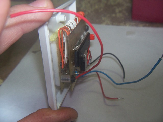

(#) kalmi.kalmi válasza Alkotó hozzászólására (») Szept 23, 2020 /
Ahova a csavar megy belülre ragasztok 2db 2x1cm műanyag lapot, ehhez belülről csavarozom a panelt. ITT is látni.
Olyan ez mint 2 db szerelősín.
A hozzászólás módosítva: Szept 23, 2020
(#) Alkotó válasza kalmi.kalmi hozzászólására (») Szept 23, 2020 /
Igen, ez szerintem is ígéretes megoldás. Jól megválasztott paraméterek (alak, méret, anyagminőség) esetén hatékony módszer.
(#) kalmi.kalmi válasza Alkotó hozzászólására (») Szept 24, 2020 /
A trükk, hogy előbb felcsavarozom a két tartókonzolt a panelra, aztán ragasztom az előlaphoz. (tologatom beállítom az egész egységet) Így biztosan jó helyre kerül a kijelző.

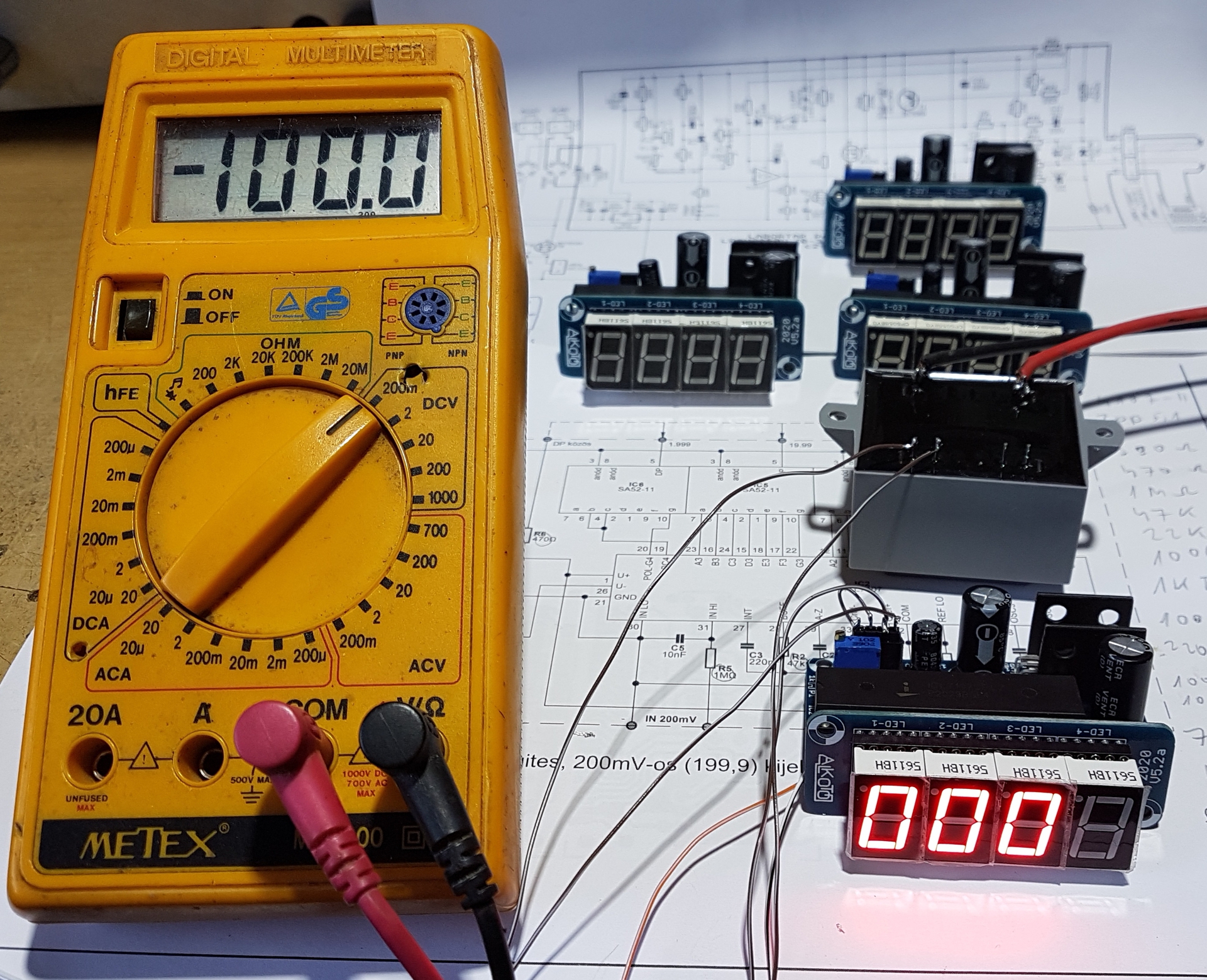

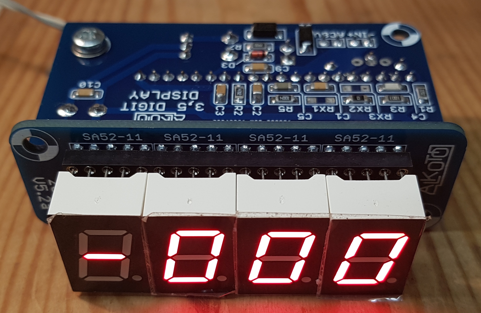

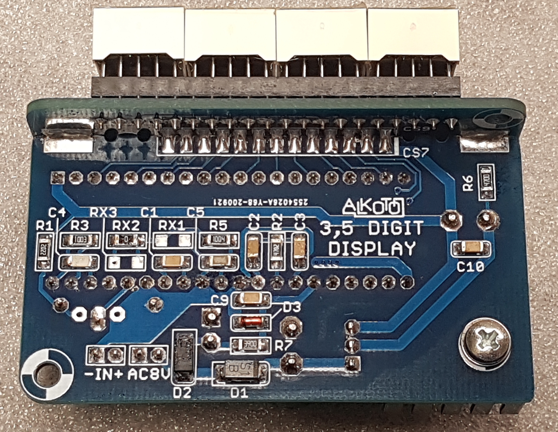

(#) Alkotó válasza Alkotó hozzászólására (») Nov 8, 2020 / 8
A panel már több hete elkészült, de most érett meg a kipróbálás. (Apropót adott a dolognak, hogy Skori JBC245-höz készült forrasztóállomását is ki tudtam a beültetés során próbálni. Ez a JBC technológia nagyon jól ki van találva, jobb mint bármi amivel eddig forrasztottam, és Skori állomása is professzionális munka.)
A panel két részét a csap-furat kialakítás jól illeszti egymáshoz. Az alkatrészek beültetési sorrendjét érdemes átgondolni. Én először beforrasztottam a felületszerelt alkatrészeket, majd a két panelt egymáshoz forrasztottam, és végül a maradék huzallábas alkatrészeket építettem be. Ez a sorrend nem okozott semmilyen gondot.
Elsőre indult a mérőegység. A referenciát pontosan be lehet állítani. A panel tisztítása után, rövidrezárt bemenettel stabilan 000 kijelzés van, az előjel néha felvillan. Ez azért is lényeges most, mert nem az itthon kapható IC-ket használtam, hanem amit az Ebay-on rendeltem. Itt sokszor felmerül az eredeti/hamis dilemma, de én a kifogástalanul működéstől többet nem várok el.

(#) Monster02 válasza Alkotó hozzászólására (») Nov 10, 2020 /
Kiváló Munka! DIP40-örök zöld darab. Könnyebb beszerezni mint a MQFP4 társát.
De a kijelző lábait érdemes méretre vágni.. jobban beül a kijelző a helyére. Kevesebb helyet foglal és könnyebb távtartott is rakni hozzá előlaphoz szereléskor. A keletről származó IC-ket én hanyagoltam , 100mV-refenciát be se lehetett állítani normálisan anélkül meg össze vissza mért.
10-ből-kb 4db volt használható. Többi technológiai selejt volt. És a felírat se volt egyforma.
(#) Alkotó válasza Monster02 hozzászólására (») Nov 10, 2020 /
Szokatlan nekem az Intersil-nek ez a fajta feliratozása. Még nem találkoztam ilyen jelzéssel. Most is, és ebben a kb. 11 éves hozzászólásban is az aláhúzott "i" betűt látom. Azt gondoltam ez az eredeti logó.
Nekem eddig (néhány 10 db-os vásárlás alapján) nem volt semmilyen gondom az Ebay-os forrásból származó integrált áramkörökkel.

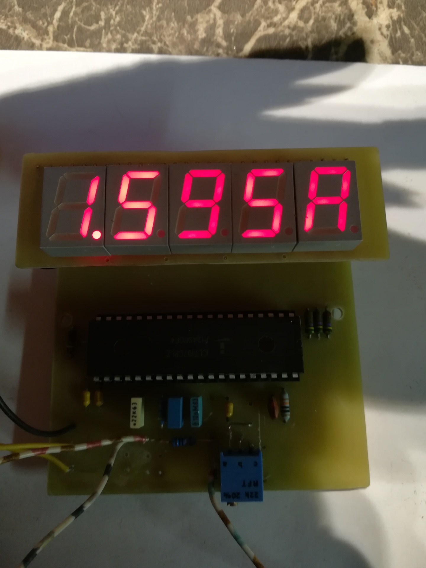

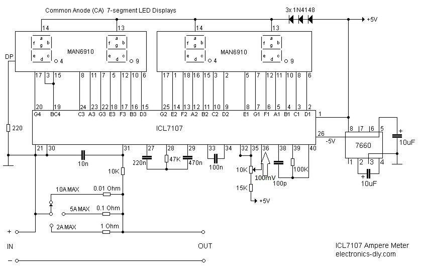

(#) raczg hozzászólása Nov 11, 2020 /
Segítséget szeretnék kérni. Megépítettem az alábbi kapcsolást. A problémám az vele, hogy 2A-es méréshatár van beállítva, de már 200mA-nél kiakad és 1-et mutat.
Mi rontottam el?
Ez a kapcsolás így működőképes?
A referencia feszültség 100mV-ra beállítva.
A képen nem 1.595A látható hanem 159.5mA.
Köszi
Gabi
(#) kissi válasza raczg hozzászólására (») Nov 11, 2020 /
Az a baj, hogy ez a műszer (7107) 200 mV végkitérésű és egy 1 ohmos söntellenálláson mérve 200 mA pont akkora feszültséget hoz létre !
Át kell méretezned a söntöt (söntöket), úgy, hogy a maximális áramnál a rajtuk lévő feszültség 200 mV legyen (Ohm törvény alapján!)!
(#) raczg válasza kissi hozzászólására (») Nov 11, 2020 /
Köszönöm, akkor a kapcsolási rajz hibás?
(#) Alkotó válasza raczg hozzászólására (») Nov 11, 2020 /
Az 1 R-ra kapcsolva 0,2 A-ig tudsz mérni, 0,1R-ra kapcsolva 2 A-ig, és 0,01 R-ra kapcsolva 20 A-ig.
A mérések pontossága alapvetően függ a söntök pontosságától.
(#) raczg válasza Alkotó hozzászólására (») Nov 11, 2020 /
Köszönöm szépen. Így már világos minden. A rajzon csak nekem nem volt egyértelmű, vagy rosszul van feltüntetve a méréshatár?
(#) majkimester válasza raczg hozzászólására (») Nov 12, 2020 /
Nem tudom, akarod-e a méréshatár átkapcsolást használni, de ha igen, akkor a rajzon lévő megoldást semmiképpen nem ajánlom. Sorban van a kapcsoló a sönt ellenállással és a műszer a kettőn együtt méri a feszültséget. A kapcsoló átmeneti ellenállása összemérhető a söntével, és még minden átkapcsoláskor kicsit más is lehet, így az erősen meghamisítja a mérést.
Ha átkapcsolást szeretnél akkor dupla kapcsoló kell. Egy amin átvezeted az áramot a sönt fele, és egy másik ami a sönt ellenállás bemenetét kapcsolod át a 7107 30-as lába felé.
(Meg még egy a tizedespont átkapcsolására.)

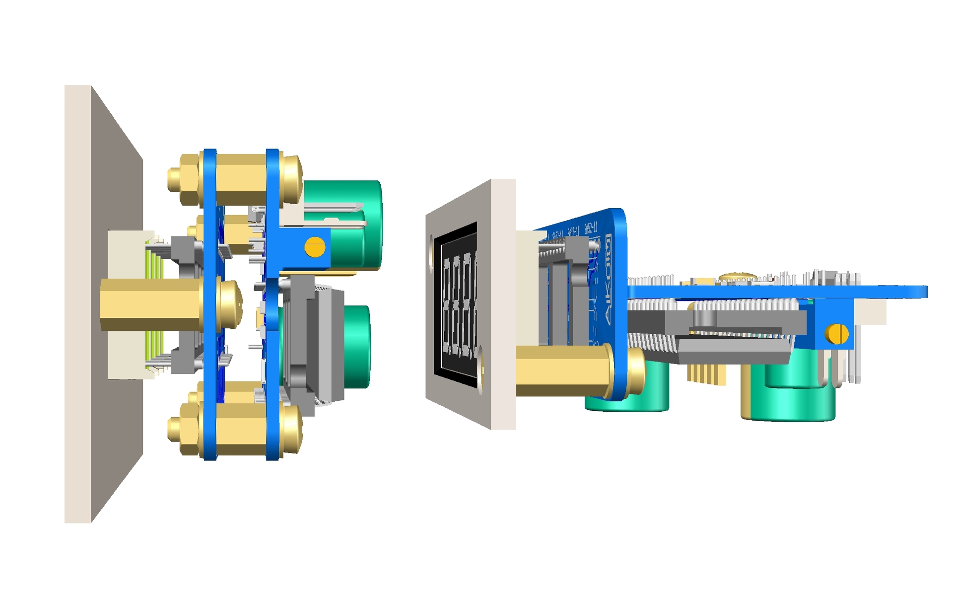

(#) Alkotó hozzászólása Jan 22, 2021 / 3
Szöveges magyarázat helyett, mellékeltem néhány ábrát a "párhuzamos" és "merőleges" elrendezés közti különbség szemléltetésére.

(#) CIROKL válasza Alkotó hozzászólására (») Márc 1, 2021 / 2
Szuper terv ,nagyon könnyü összerakni ,nagyon megkönnyiti a munkálatokat a tervezésnek köszönhetőn ,mind a négy szépen megy ,beállitva a referencia 100mV ra.
Köszönöm szépen!
