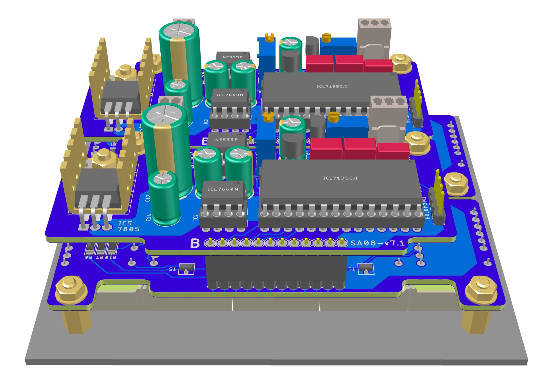

Felkértek ICL7135 meghajtóval működő, 4,5 digites megjelenítésre képes mérőegység paneljének rajzolására. A korábban bevált, két párhuzamos panelből álló megoldást választottam itt is, csak az adott kapcsolást valósítottam meg rajtuk.
Az én elképzelésemtől eltérően, volt még egy kikötés, mégpedig minden IC DIP tokos kellett legyen. A 7135-öt én is így terveztem de a 7660 az 555 és a 7 szegmenses meghajtó viszont kínálta volna a felületszerelt tokozást. E miatt az eredeti tervet módosítanom kellett, de még így is éppen elfért az eredeti méreten belül, csak kicsivel sűrűbb lett az elrendezés. A terveken a kész modult ábrázoltam, a fotókon pedig a szerelt panel látszik, de még nincs elvágva. Alapállapotában a két panelrészlet egymáshoz van kötve, így kényelmesebb megméregetni. Elvágás után az éleken lévő csatlakozásokkal köthetjük egymáshoz a két panelt. Még nem "mértem" vele, csak beállítottam a referenciát, átkötöttem a bemeneti osztót (narancssárga vezeték a panel alján) és így helyeztem feszültség alá. Nyitott bemenettel változó értékeket mutat, de ha rövidrezárom a bemenetet, akkor rezzenéstelen nullára vált a kijelzés. Ennél a nulla kijelzésnél, DC 10 V-ról táplálva 75 mA a felvett áram. Végül mellékeltem a megvalósított kapcsolást is.

-- Annál a 7107 változatnál, ahol a szegmensek áramát 20 mA-re növeltem egyértelműen kell, az SK104-el is langyos (1888 kijelzésnél több mint 600 mA az áramfelvétel). -- A 7135-höz valószínűleg nem kell semmi, a várhatóan 100mA alatti áramhoz (itt is számít mekkora a feszültség).

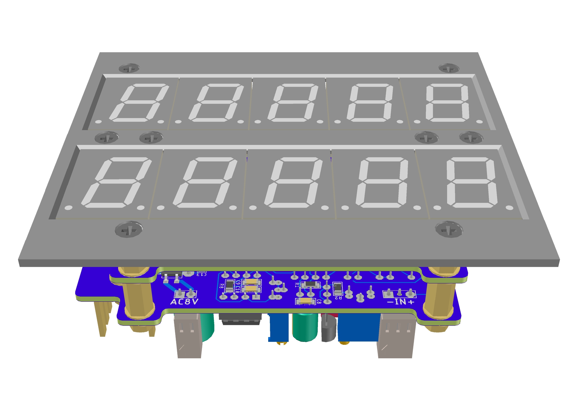

Rajzoltam egy másik panelváltozatot, ami 20,32 mm magas számjegyekhez igazodik.

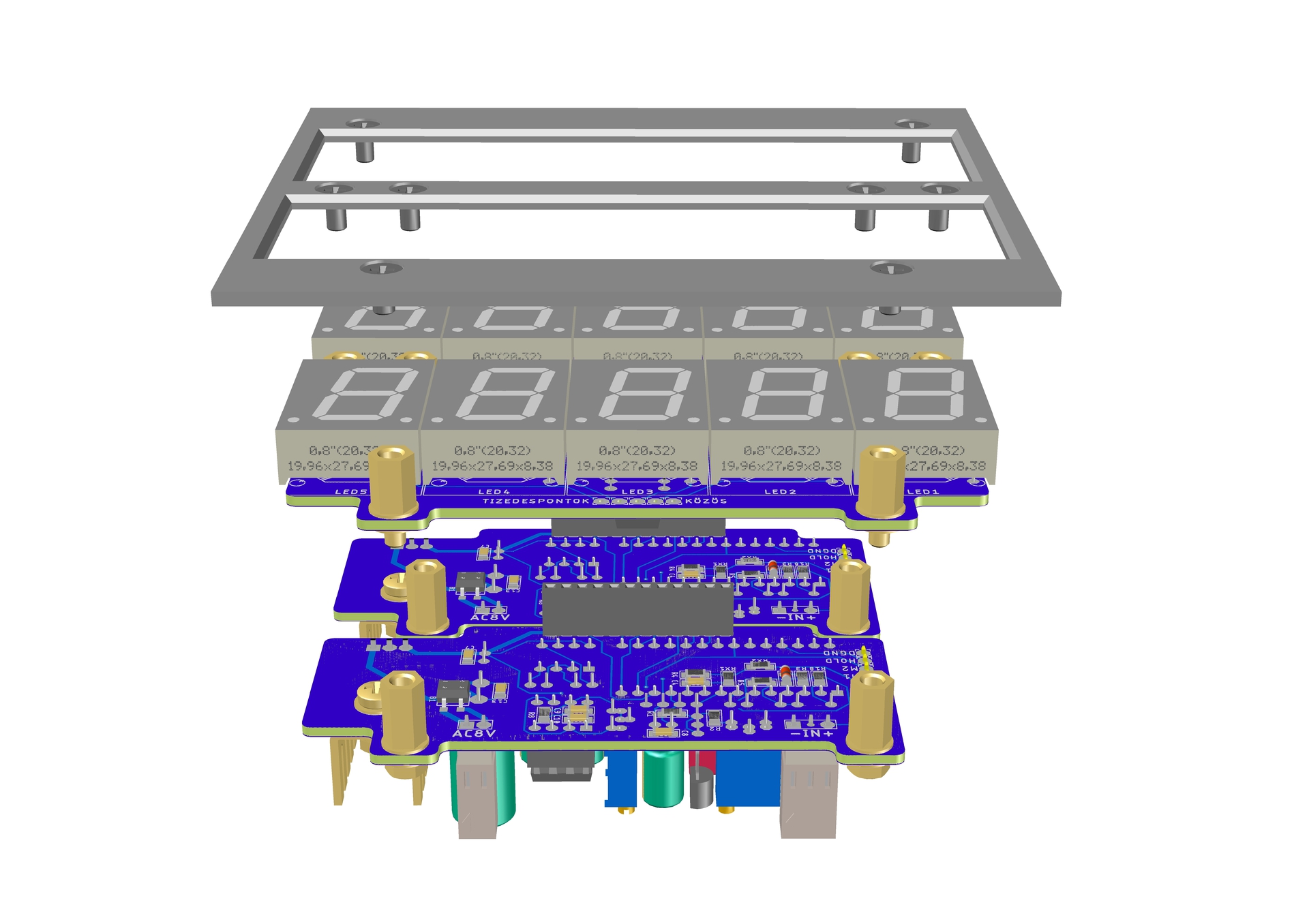

5 db ilyen számjegyet tartalmazó tokozás egymás mellé téve már néhány tizeddel nagyobb szélességi méretet eredményez(ne), mint a bűvös 100 mm-es határ. Továbbá meg kell oldani a két panel egymáshoz fogatását is, illetve az egész egységet is fel kell tudni fogatni akár az előlaphoz, akár egyéb szerelőkerethez. Ezek a furatok csak a kijelzők alatt és felett férhetnek el, viszonylag sok meddő helyet foglalnak el, és korlátozzák a mérőegység halmozhatóságát (akár szorosan egymás mellé tehetnénk több egységet is, de ha egymás alá-fölé lenne célszerű elhelyezni, akkor már nagyobb távolság lenne a számjegyek között. Mindezek miatt, kihasználva hogy a panelkontúr vágása része az alapárnak, kigondoltam egy viszonylag rafinált fül-elrendezést. Itt az alsó és felső fülek képesek egymás mellé csúszni, azaz sokkal közelebb kerülhetnek egymáshoz (ha ez szükséges) az egymás fölötti mérőegységek. Mellékesen, ha már hozzányúltam, akkor a stabilizátor bordáját is kisebbre és fekvőre cseréltem (elfért a növelt panelméreten), mert szinte egyáltalán nem melegszik. Azt bevállalnám, hogy a kijelzők egy icipicit lelógnak majd a kész panelról, annak fejében, hogy így belül tudok maradni a kedvezményes méreten. Ez még csak egy gondolat, ezért kérdezem az olvasókat, felmerül-e egyéb szempont, ami esetleg elkerülte a figyelmemet, vagy van-e más ok ami kifogásolható ebben a megoldásban? A panel alján is vannak alkatrészek. A mellékletek között a nézeti képeken 3 mérőegység panelt tettem egymás mellé, amivel azt próbáltam bemutatni, hogyan illeszkedik egymáshoz részben az alsó és felső panel, másik részben hogyan halmozhatóak az egységek. Ez a megoldás 37 mm távolságot garantál az egymás fölötti számjegyek középpontjai között, ami az egyébként 27,7 mm magas tokozások között így kb. 9 mm távolságot jelent, tehát ha szükséges nagyon közel tehetjük őket egymáshoz. A hozzászólás módosítva: Feb 24, 2022
Készítettem egy korrektebb megjelenítést, amiről generáltam néhány képet. Ezeken 2 db mérőegységet tettem egymás fölé.
A tervek alapján ez a "cakkos" szélű panelkontur jól fog működni. Kellő stabilitás mellett is lehetővé teszi a kijelzők viszonylag szoros halmozását (ha erre nincs szükség, akkor sincs útban). A cél érdekében esetenként kikapcsoltam az előlap-részletet tartalmazó réteget (ne takarja le az alatta lévő részt, illetve a perspektivikus nézetet is ki-be kapcsolgattam ahogy éppen a kép kívánta. Remélem sikerült látványosan bemutatni az egymás való illeszkedések mikéntjét. A hozzászólás módosítva: Feb 27, 2022

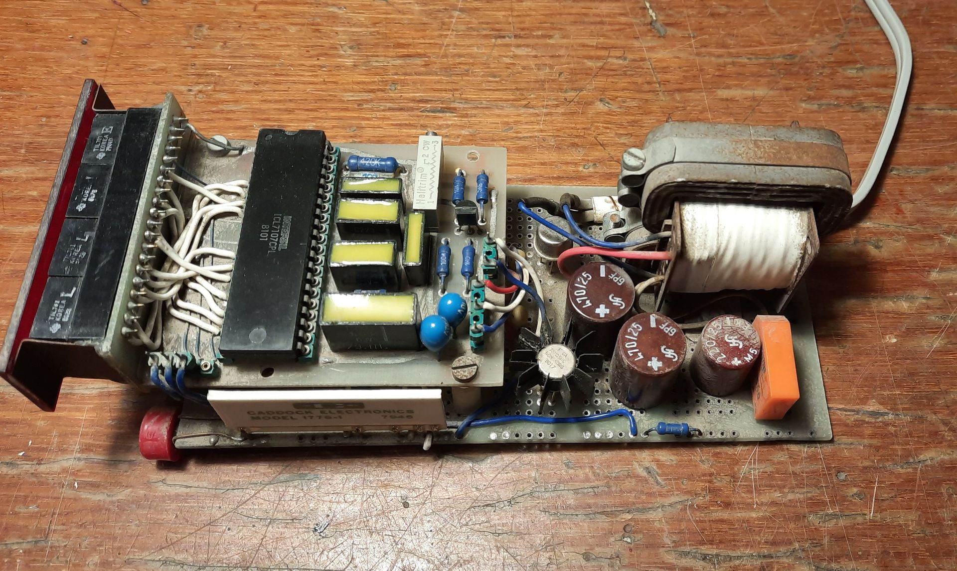

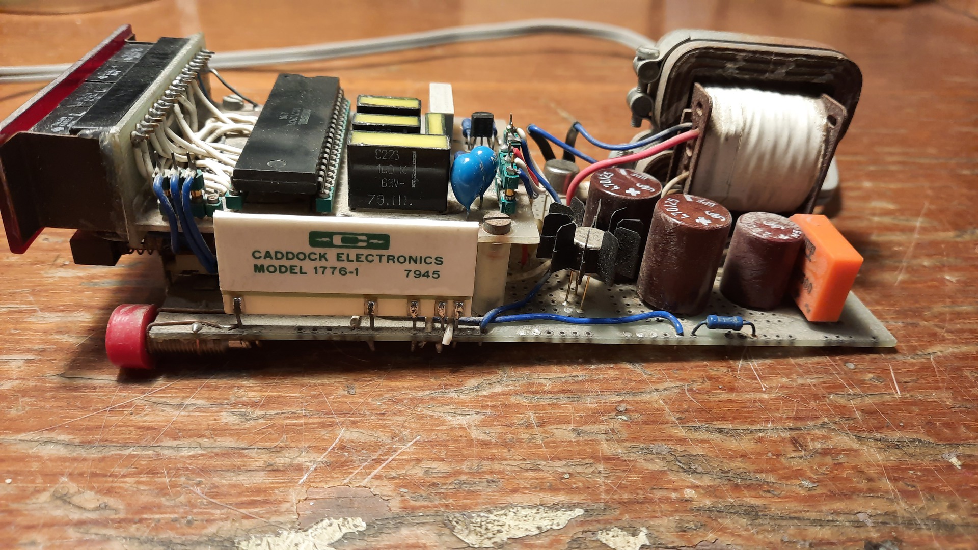

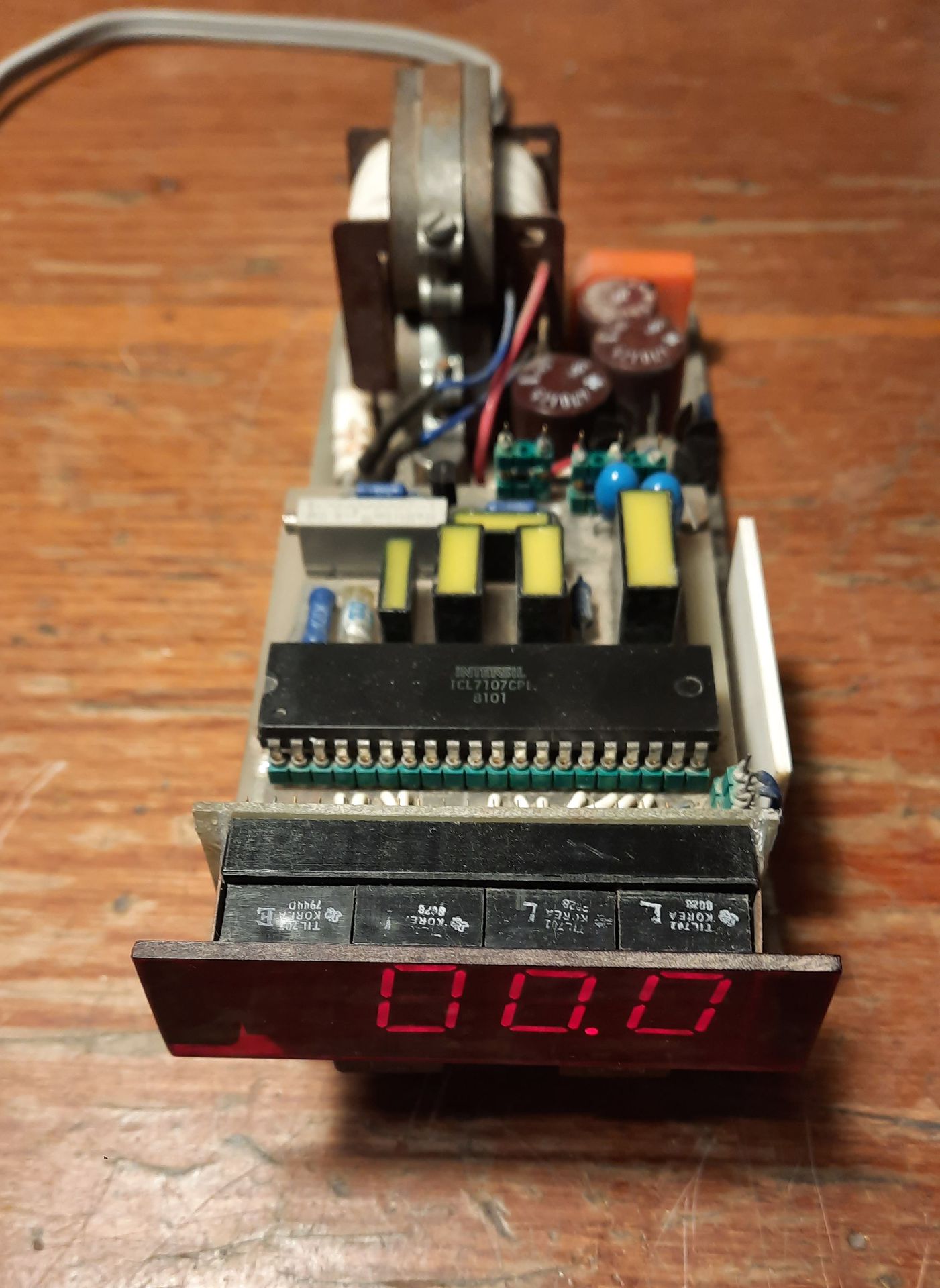

Kb. 40 éve van a polcomon ez a kis voltmérő. Tökéletesen működik. 81-ben gyártott eredeti INTERSIL IC-vel. A Caddock precíziós dekád osztóval van 3 méréshatár beállítva. Azért csak 3, mert a range kapcsoló egy UNITRA ZK orsós magnó bontott sávkapcsolója, az meg 3 állású volt.
Na ugye, hogy néha te is csináltál valamit - csak letagadod
![]() Amúgy tényleg szupi kis szerkezet. |
