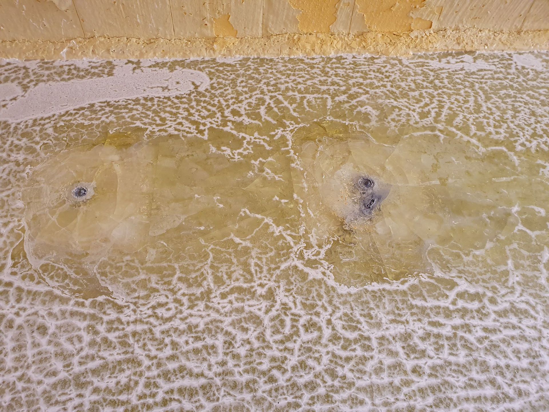

A molibdén hevítve sötétvörös színű lesz. A fém a levegőn állandó, izzítva azonban fehér füst képzése közben oxidálódik. - magyarul: elég. ( https://hu.wikipedia.org/wiki/Molibd%C3%A9n#Tulajdonságai ) A Wolfram - ot az AVI -nál az Argon védi az elégéstől. A Molibdén -t pótfűtésnél az üvegolvasztásban elterjedten használják. Ott az olvadt üveg megvédi az oxidációtól. ( Az olvadt üveg ion olvadék -> kiválóan vezeti az elektromos áramot. )
Pár kép egy 80 tonnás üvegolvasztó kemence belsejéről - az üveg leengedése és a falazat kihűlése után. Jól látható a karnyi vastagságú ( ∅ ~ 75-80 mm ) Molibdén elektródák "maradványai" az üveg (talaj) szintjén ( fekete körök). Üzem közben az üveg ~ 800 mm magasságú, az elektródák ~ 500 mm magasságig vannak feltolva az üvegbe. Leeresztéskor ( 4-5 évente ) felfűtik az olvasztótér hőmérsékletét ~1.500 °C -ig, majd "megfúrják" ( szó szerint !!!) a falazatot az aljánál és kifolyik az üveg. Ahogy csökken az üvegszint a belógó molibdén elektródák elégnek és csak a csonkok maradnak.
