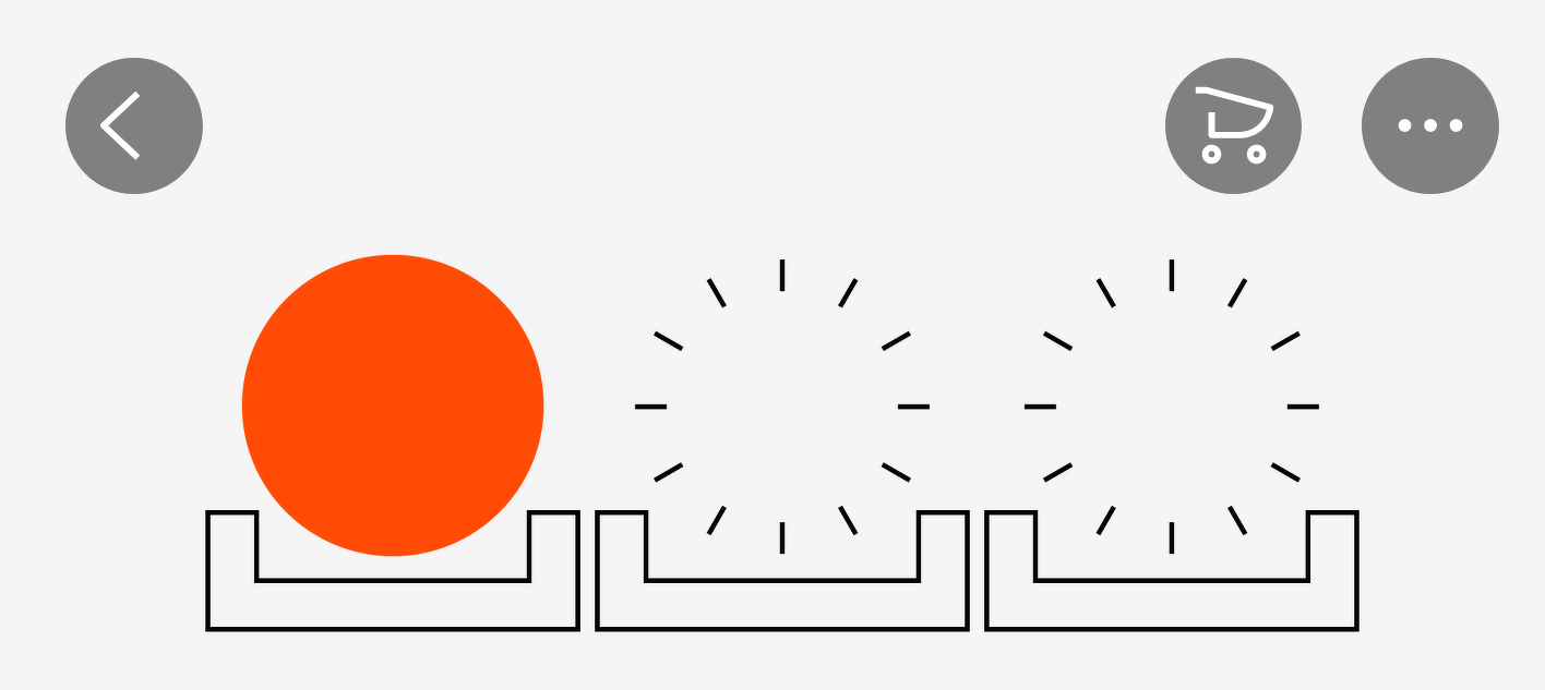

Sziasztok. Egy sima erősítő és zongorát szeretnék vezeték nélkül összekötni . Erre találtam alliexpressen rx tx audio BT sticket Bővebben: Link
Kérdésem ha vennék ebből 2db ot adónak és vevőnek akkor önmagukkal párosíthatóak ezek? Köszönöm
(#) Bakman válasza zsa hozzászólására (») Szept 29, 2020 /
Nálam ez látszik a böngészőben.
(#) zsa válasza Bakman hozzászólására (») Szept 29, 2020 /
Bővebben: Link igazad van javítottam van belőle több model is az allin.
