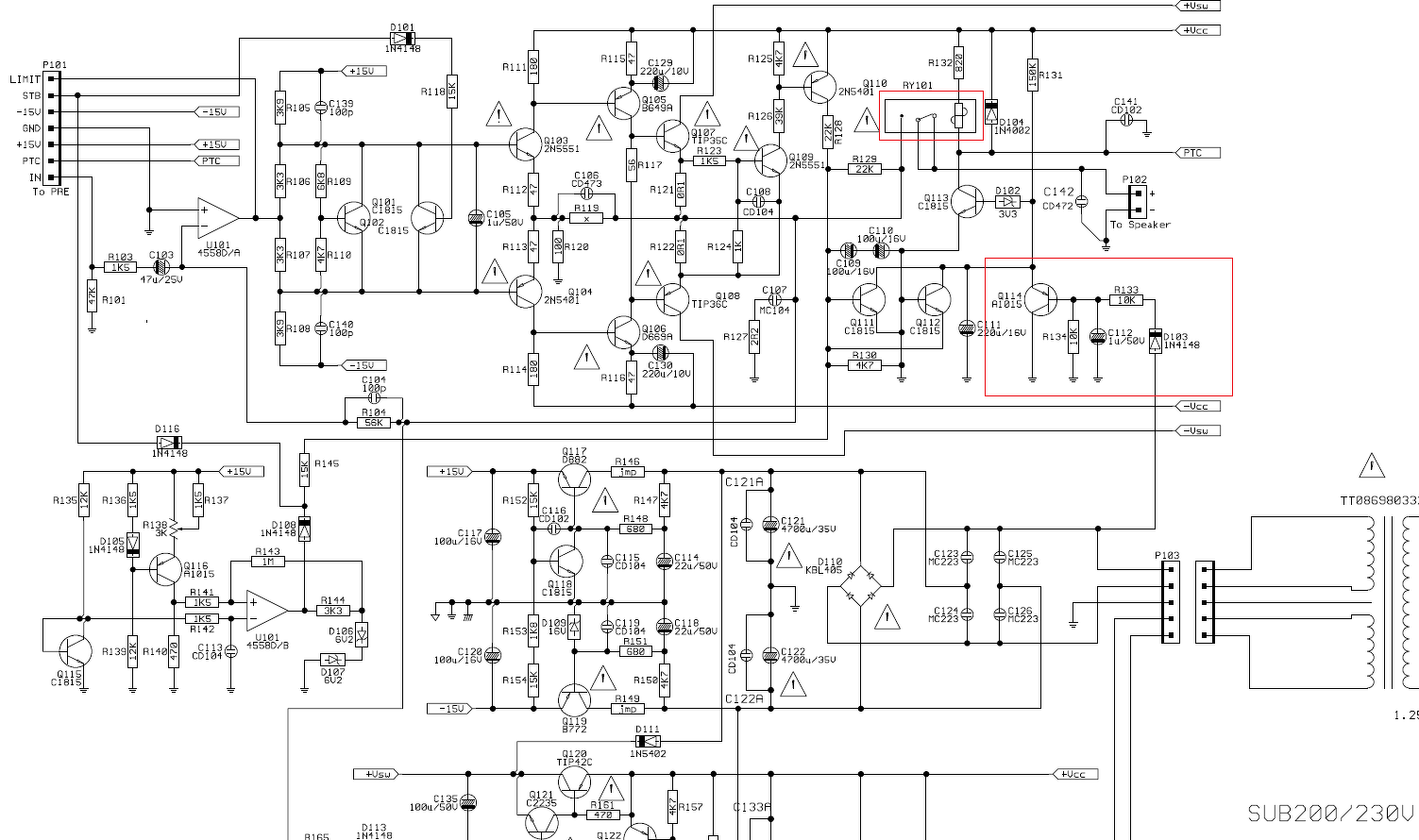

Lenne egy kis problémám egy JBL SUB 200 típusú házi mozi mélynyomóval.
(Service Manual) (kapcsolás részlet képként mellékelve)
A problémám az lenne, hogy ha kikapcsolom akkor néha pattan egyet a hangszórója, (néha visszakapcsol pár másodperc múlva a relé) ezt a kapcsolást a PDF-ben a 31. oldalon lehet megtekinteni. A Q114-es tranzisztort cseréltem, illetve az R134-es ellenállást is cseréltem 1K-ra, javult ,és azt is gondoltam, hogy meg is oldódott a probléma, de sajnos mikor összeraktam ugyanaz lett... Tanácstalan vagyok mi lehet.
// Lenne egy másik probléma ezzel az erősítővel, mégpedig néha menet közben a relé kikapcsolt mintha kapcsolt volna a védelem. nagy nehezen rájöttem, hogy már az erősítő bemenetén van egyen feszültség ez miatt kapcsol a védelem, és kiderítettem tovább kutakodva, hogy van benne egy "limiter" kapcsolás ( U301, Q301, Q302) ezt kiiktatva nem jelentkezett a probléma, ha visszaforrasztottam eredetileg ahogy volt kis idő múlva ismét jött a hiba //
De az első probléma fontosabb számomra, mert limiter nélkül nem kell feltekerni maxra és kész.
A segítségeteket köszönöm.
(#) reloop válasza misi93 hozzászólására (») Jún 17, 2020 /
Szia! Leálláskor Q113 bázis (elég trehány módon) lóg a levegőben, bármit összeszedhet a környezetéből. Kösd össze a bázis és az emitter lábakat egy 100k-s ellenállással!

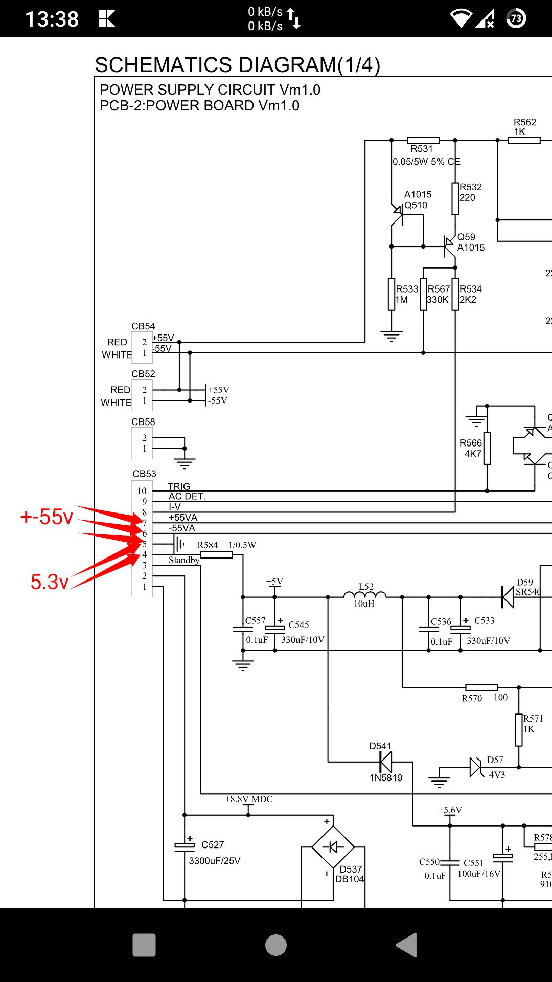

Közben egyelőre elválasztottam a tápot az alaplaptól, rámértem a kondikra, nem cseréltem még őket. A rajzon bejelöltem milyen értékeket mértem.
A hozzászólás módosítva: Nov 25, 2020
(#) Szig válasza Atti44 hozzászólására (») Nov 25, 2020 /
Az első képen az 5,5V azért nem mérvadó, mert arra már rádolgozik a táp, nem a standby tápot méred magában.
A második képen szerintem váltakozófeszültséget próbáltál mérni a trafón egyenfeszültség állásban, azért kaptál 0 Voltos eredményt.
A kondikat ne mérd, cseréld! Elvileg az első hármat (C531, C533, C545) ha kicseréled, már működnie kellene, a többit később úgyis cserélni kellene, akkor legyen meg inkább most.Utána méregetheted őket, ha kíváncsi vagy, de nincs jelentősége.

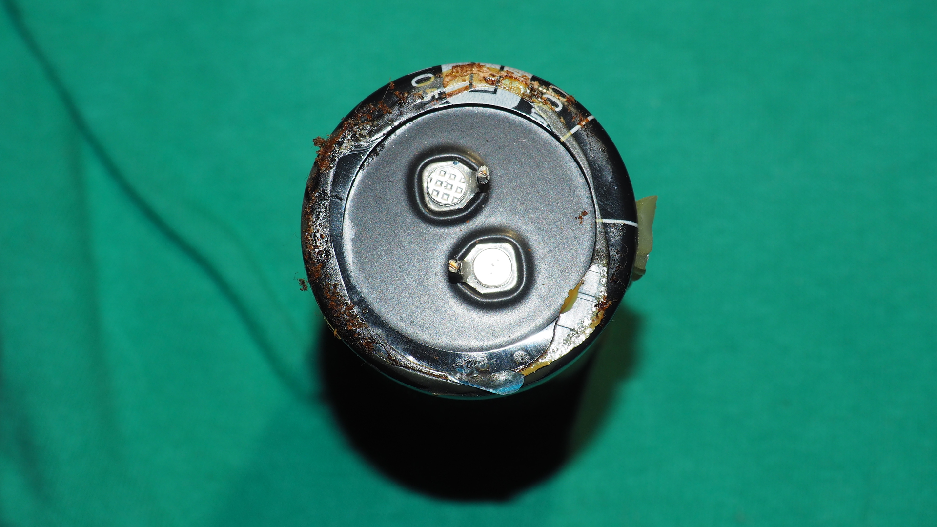

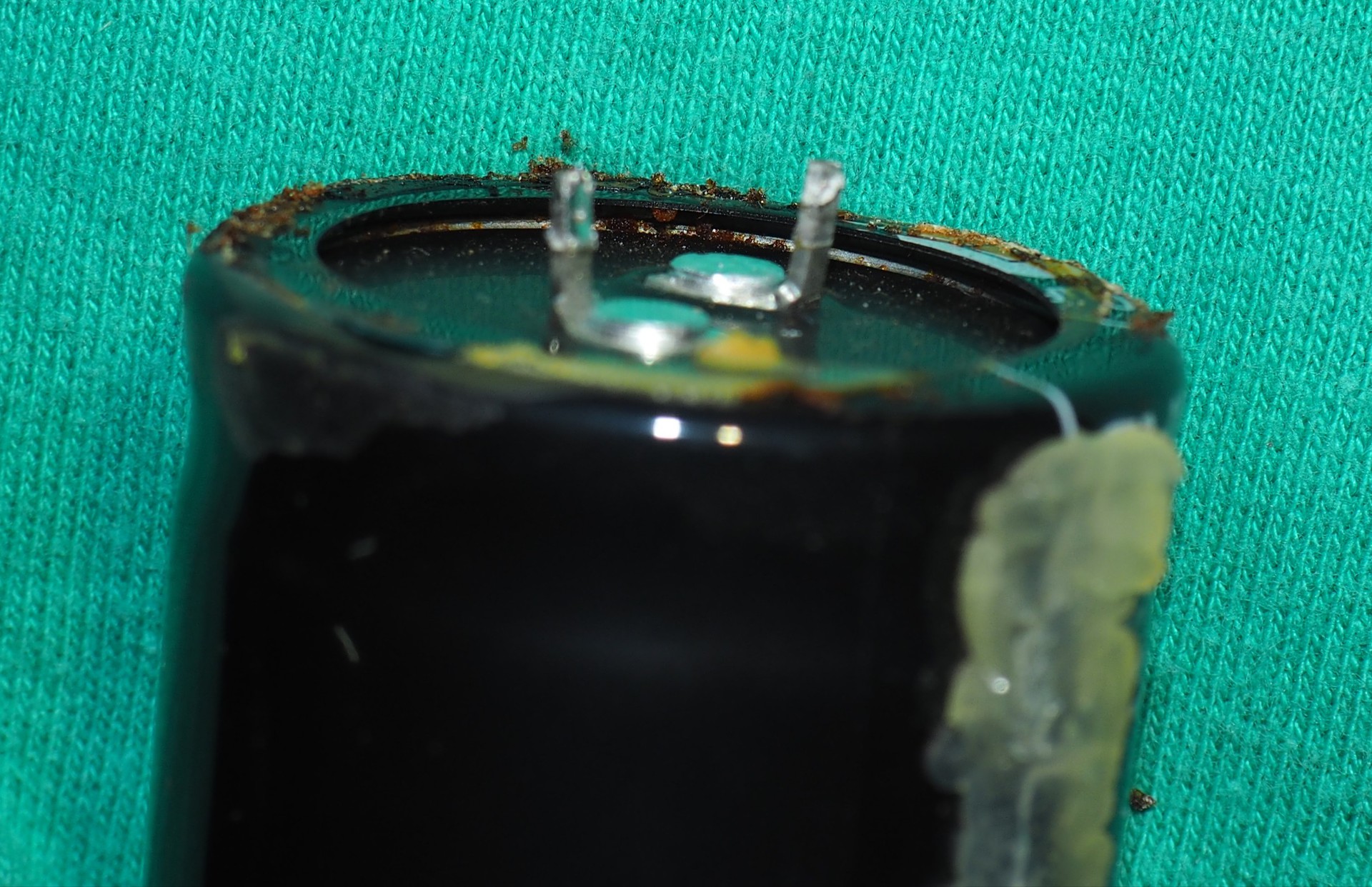

A 2 kondi helyett tehetsz 4700µF/25V-osat is. A nagy puffereket vedd ki és nézd meg őket alulról, hogy szivárognak-e. A nyákot takarítsd le (alkohol jó hozzá).
(#) Atti44 válasza Szig hozzászólására (») Nov 27, 2020 /
Egyelőre kicseréltem a 300-as kondikat és kivettem az egyik puffert. Nem tudom eldönteni, hogy szivárgás e az barna valami az alján, vagy valami más.
(#) Atti44 válasza Atti44 hozzászólására (») Nov 27, 2020 /
Az előző hozzászólásban a 300-as helyett 3300-at akartam írni. Tettem helyükre 4700/25v. Na de végül visszatettem a puffert is, tisztitottam a nyákot, de ugyanott vagyok ahol elkezdtem

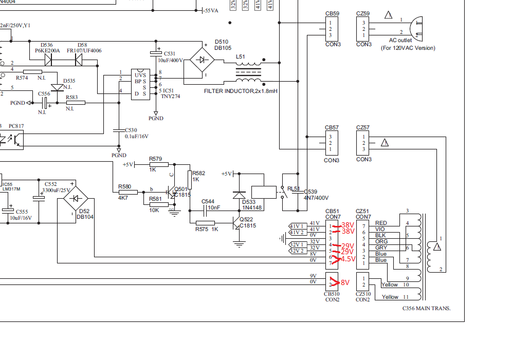

A trafón a váltókat ellenőrizni kellene, mert a védelem része az AC detect, és lehet, hogy ott van valami bibi, ami miatt esetleg a védelem tilt.

Váltóáramok a trafóról. Az előlap le van választva, különben az RL51 nem kapcsol és nincs mit mérni. Nem tudom ha jól mértem a 6-7-nél a 4.5V-t?
