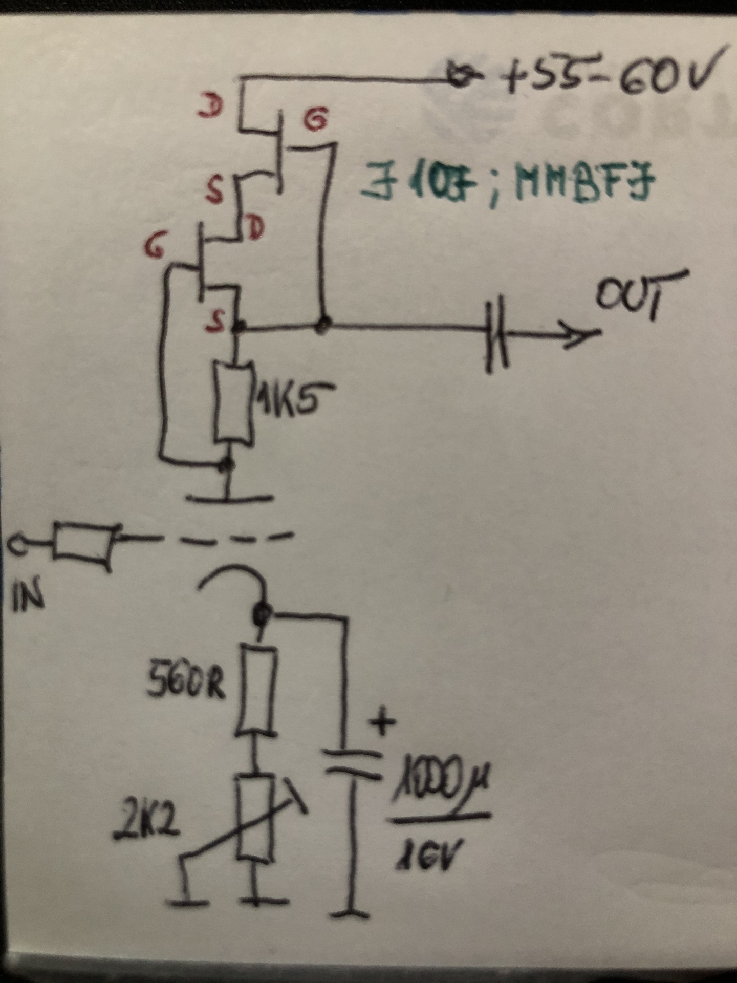

(#) TAttila77 válasza Alkotó hozzászólására (») Feb 21, 2021 /
Helló. Jelzem neked, hogy évek óta használok SMD J-fetet áramgenerátorként több helyen, csövesben, tranyósban, fetesekben és hibrid áramkörökben is. Teljesen tökéletes és osztom CIROKL szavait, mert, ha jó szériából vásárolsz akkor nem lehet gond /Most momentán MMBF J200-at használok mini csöves előfok áramgenerátorában, full SMD az egész áramkör./
A félkész:
A hozzászólás módosítva: Feb 21, 2021
(#) Alkotó válasza TAttila77 hozzászólására (») Feb 21, 2021 /
Ez jó hír.
De azt még jó lenne megfejteni, miért lett az a bizonyos BS170 annyira érzékeny.
Vagy négy nekem is jó. Nem tudom, aúgy MMBF J-t használok ah hibrid csöves fejhallgatóerősítőmben is. Itt az eleje

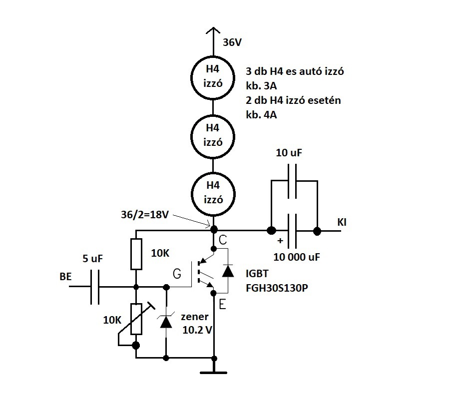

(#) etilalkohol hozzászólása Júl 17, 2021 /
Sziasztok, jelenleg így néz ki a végfokom: 4 Ohm-os hangfalat hajt, 3 izzóval kb. 3A árammal.
- Mivel rádió tunerről is meg szeretném majd hajtani, ezért keresnék hozzá valami előerősítő kapcsolást, ami ugye a hangerőszabályzást is megoldaná.
- A jobb hőelosztás miatt próbáltam volna párhuzamosítani az IGBT-t 10 Ohm-os gate ellenállásokkal, de sajnos begerjed, ehhez is várnék ötleteket vagy ha hülyeség ill. nem lehetséges, akkor azt.

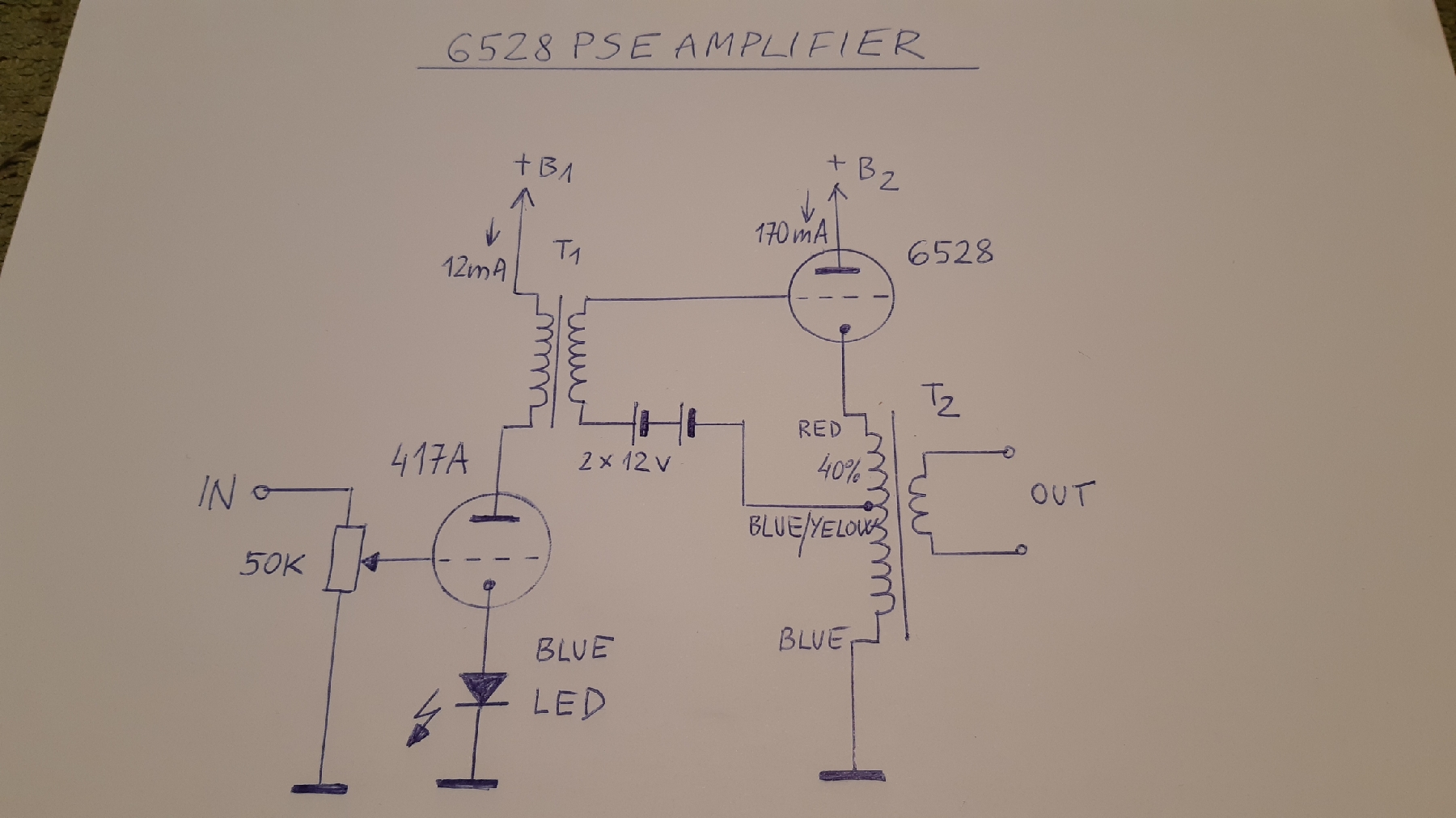

(#) tunerman hozzászólása Máj 20, 2022 / 1
Az új elektroncsöves 6528 PSE erősítő tervem is "A" osztályban működik, ezért feltenném ide. Érdekessége a kapcsolásnak, hogy nincs benne sem fix ellenállás, sem kondenzátor
Mivel végre megérkezett a neten levadászott Tango NC15 interstage transformator, így a beépítése után a deszkamodellen méréseket tudtam végezni
A Tango NC15 az 1:2-es áttétel melletti 35kHz-es specifikációt megfelelően tudja, a további nagy trükk, ami a Hammond 1640SEA UL kivezetéséről való "bootstrap" meghajtását jelenti - szó szerint - simán megugorja
Így elérhettem azt, hogy a Western Electric 417A driver csőnek a kimenő transzformátor primer tekercsének a meghajtàsához szükséges feszültség negyedét(!) kell előállitania. Tehát a végcső ugyan katódkövetőként működik, de mégis ugyanazt a jelszintet produkálja a kimenőn, mintha hagyományos kapcsolású SE végcsővel készìtettem volna el

(#) Ge Lee válasza tunerman hozzászólására (») Máj 20, 2022 /
Tetszik. Tulajdonképpen akkor itt leginkább az interstage trafó minőségén múlik minden.

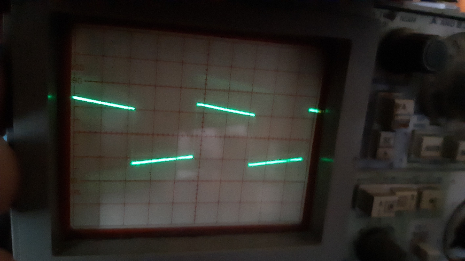

(#) tunerman válasza tunerman hozzászólására (») Máj 25, 2022 /
A 6528 PSE erősítő deszkamodelljén további méréseket végeztem, 100Hz/1kHz/5kHz-es négyszögjeles bemenettel. Annyi megjegyzést fűznék hozzá, hogy "csak" azért van 5kHz-es mérőjel, mert az interstage transzformátor 35kHz/-3dB-s átvitelt tud.
TJ.
(#) Ge Lee válasza tunerman hozzászólására (») Máj 25, 2022 /
Az 1 de még inkább az 5kHz-es jelen szépen látszik hogy a négyszögjel teteje hullámos, leng, vagyis vagy a kimenő nem lett jól tekerve vagy már az interstage viszi ezt be, de olyankor szokott így kinézni ha nagy a primer önkapacitása.
(#) tunerman válasza Ge Lee hozzászólására (») Máj 26, 2022 /
Ez a négyszögjel a generátorból <1usec felfutással jön - honnan kaphatunk a valóságban ilyen gyors bemeneti impulzust?
