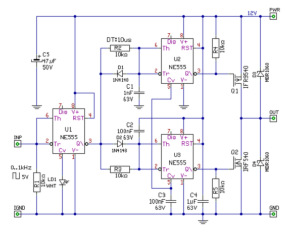

(#) proli007 válasza Peet19 hozzászólására (») Márc 29, 2020 / 1
Hello! Ezek nem megfelelő kapcsolások. Rajzoltam Neked egy fapados megoldást. Nem ns a holtidő, hanem 10us. A megértést szolgálja a dolog. Persze lehetne az 555-ök helyett pld. CD40106 hiszterézises invertereit is használni, de akkor a meghajtó kimenetre egy-egy komplementer emitterkövető kellene.
(#) Peet19 válasza proli007 hozzászólására (») Márc 29, 2020 /
Szia! Köszönöm a rajzot, tanulmányozom. Ha jól értem a működését (első ránézésre), akkor ha U1 kimenetén pl: magas szintű jel jelenik meg, akkor R3-on nem is folyik áram "szinte" mert D2-ön megkerüli így hamarabb eléri U3-at. R2-ön viszont lassabban éri el U2-t. Alacsony szintű jel esetén fordított a helyzet. D1-en kerüli meg R2-t.
U1-et nem értem. U2 és U3 itt csak inverterként szolgálnak? C1 és C2 különbözete adja a késleltetést?
Nem egészen. Pld.
- Az U1 magas kimeneti szintje esetén, az R2-őn keresztül töltődik a C1. Így ekkor 10us-al késleltetve vált az U2 alacsony szintre és kapcsolja be a P-Fet-et.
- Amikor az U1 kimenete alacsony szintre vált, a Diódán szinte azonnal kisül a C1, így a P-Fet azonnal kikapcsol.
- A másik oldal ugyan így viselkedik, tehát az N-Fet is késleltetve kapcsol be és azonnal ki. Így váltáskor nem tud a két Fet egyszerre vezetni.
- A késleltető RC integrátor lassú jelének Felfutását helyre állítja az U2 és U3. A Fet-ek így gyors felfutású jellel kapcsolnak. Az 555 TotemPole kimenete fel és le irányban 200mA-el képes a Gate-et tölteni és sütni.
- A bementi fokozat illeszti az 5V-os kapcsolójelet a 12V-os szintre és biztosítja a kondik kisütéséhez az áramot. A fehér Led a belső referenciát kb. 3V-ra húzza le, így az első fokozat billenési szintje 3V/1,5V. Az illeszkedik egy TTL Vagy CMOS 0/5V-os kimeneti jeléhez.
- Mind három 555 hiszterézises inverterként működik, így biztostja a határozott kapcsolójelet a Fet-ek számára.
Értem. Köszönöm szépen, ez nagyon jó. Majdnem 100%-ban értem az egészet, de holnap még egy párszor átrágom magam rajta. Valószínű hogy ezt megépítem FET meghajtónak, ez nagyon tetszik.
