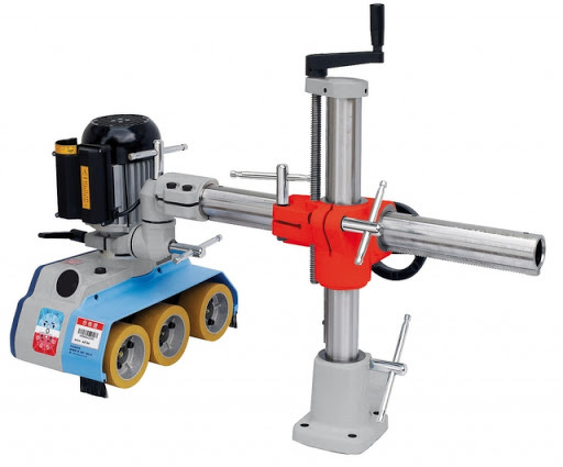

Némi utánkövetés egy korábbi kérdésemre (frekvenciaváltó + dahlander motor), most volt alkalmam tesztelni. Tökéletes kombináció. A történethez hozzátartozik, hogy a motoron komoly és masszív mechanikai áttétel is van. A motort gyors fordulatra kapcsolva és ahhoz beállítva a frekvenciaváltót, még 10 Hz-en is úgy viszi az anyagot, hogy nem lehet visszatartani, keményen betámasztva sem. 10 - 50 Hz-es tartomány pedig bőven betakarja a szükséges előtolási sebességeket.
Az előtoló hasonló, mint a milyen a mellékletben is látható, de négy kereke van.

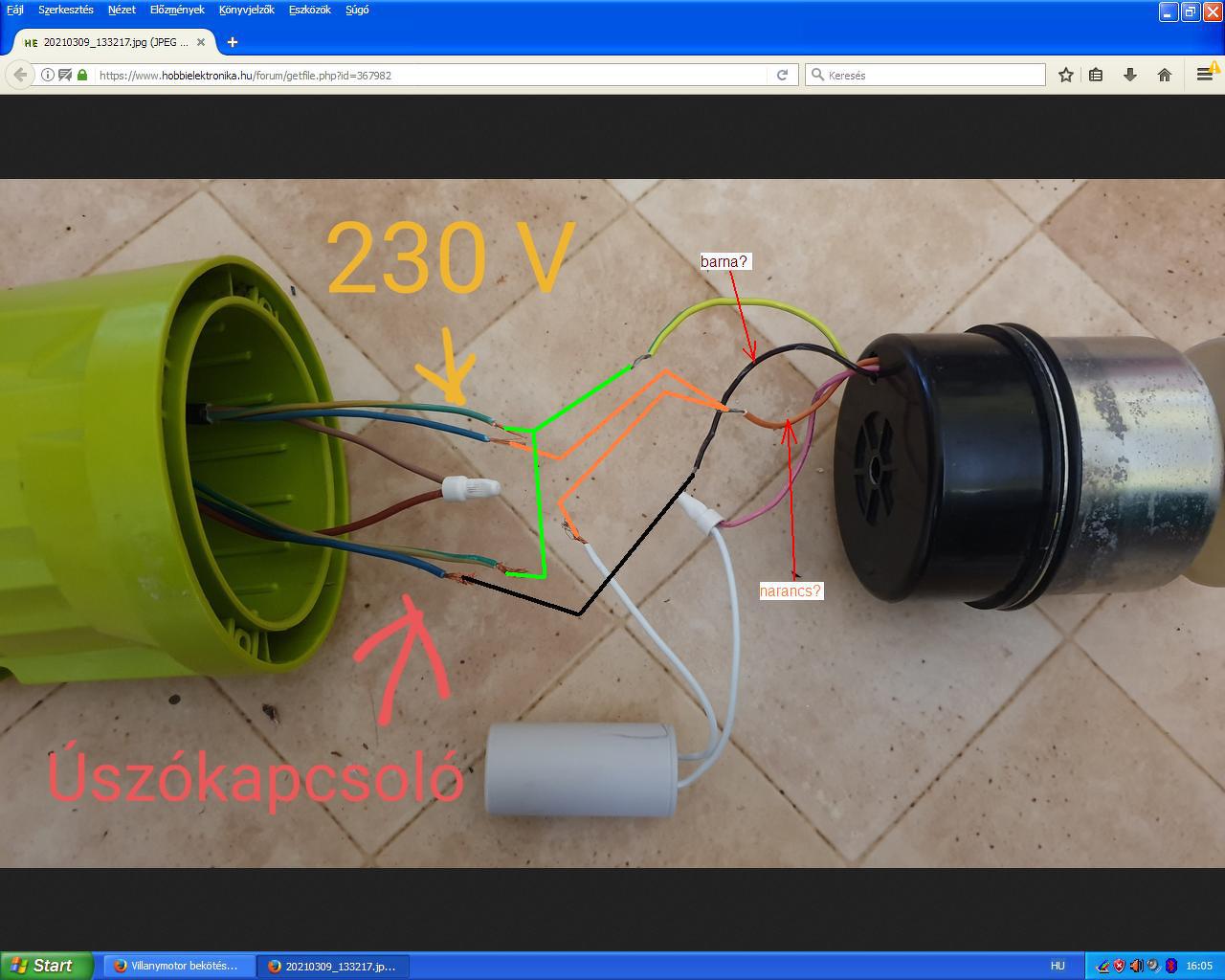

Úgy alakult, hogy a patkány elrágta a szivattyúm vezetékét, így hát úgy döntöttem kicserélem azt. Sajnos szétszedés közben kicsit megszaladt a kezem, és az összekötések szétcsúsztak. Soha nem volt még dolgom ilyen villanymotorral, próbáltam a neten tájékozódni, de nagyon bizonytalan vagyok a bekötéssel kapcsolatban. Valaki tudna segíteni, hogy miként kössem össze a vezetékeket?

Ha megírod a pontos típust lehet valaki azonnal megmondja neked a bekötését, így mérni kell melyik kábel mivel, melyik tekerccsel van összekötve és úgy lehet megmondani.
Ez egy hobbista oldal tudtommal senkit sem fejezünk le ha kérdez és nem azonnal neki ugrik valaminek(ezt már nem Rexi77-nek szólt )
(#) rexi77 válasza villanyipi hozzászólására (») Márc 9, 2021 /
A szivattyú típusa: Extol 84504
(220-240V ~ 50Hz, 400W)
A mérést pontosan hogy kell elvégezni?

(#) pipi válasza rexi77 hozzászólására (») Márc 9, 2021 / 2
Ellenállásmérővel megméred a vezetékek közötti ellenállást.
(#) rexi77 válasza pipi hozzászólására (») Márc 9, 2021 /
Ezeket az értékeket kaptam:
Rózsaszín - Barna = 36,5 Ohm
Rózsaszín - Narancs = 66,5 Ohm
Barna - Narancs = 30,3 Ohm

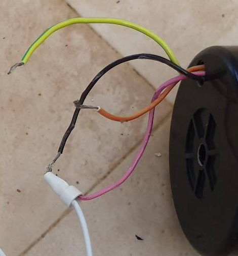

(#) vargaf válasza rexi77 hozzászólására (») Márc 9, 2021 / 1
Rossz képet nézhetek, mert én zöld/sárga, fekete, barna és rózsaszín vezetékeket látok.
(#) Karesz 50 válasza rexi77 hozzászólására (») Márc 9, 2021 / 1
A barna a közös
A barna+narancs a munka
A barna+rózsaszín a segéd.
A munkán és a közös ponton van a 230V (30.3 Ohm)
a segéd és a munka között a kondi (36.5 Ohm)..
A hozzászólás módosítva: Márc 9, 2021
(#) rexi77 válasza vargaf hozzászólására (») Márc 9, 2021 /
A zözld/sárga vezeték és a többi vezeték között nem mérhető ellenállás, a motor fém burkolatára van kötve.
Tehát akkor a narancsot barnára, a barnát pedig feketére helyesbítve a következők az eredmények:
Rózsaszín - Fekete: 36,5 Ohm
Rózsaszín - Barna: 66,5 Ohm
Fekete - Barna: 30,3 Ohm
(#) rexi77 válasza Karesz 50 hozzászólására (») Márc 9, 2021 /
Ó, köszönöm szépen!
A fekete egyébként sötét barna, a barna pedig egészen narancsságra, ez kicsit megzavart, én arra számítottam, hogy a barna az olyan klasszikus barna lesz, mint a 230V-os vezetékekben, a feketét is éj feketének gondoltam. De már látom, nem mindig egyformán barna a barna, és fekete a fekete.
Szívesen!
Akkor a barna legyen a fekete és a narancs legyen a barna
