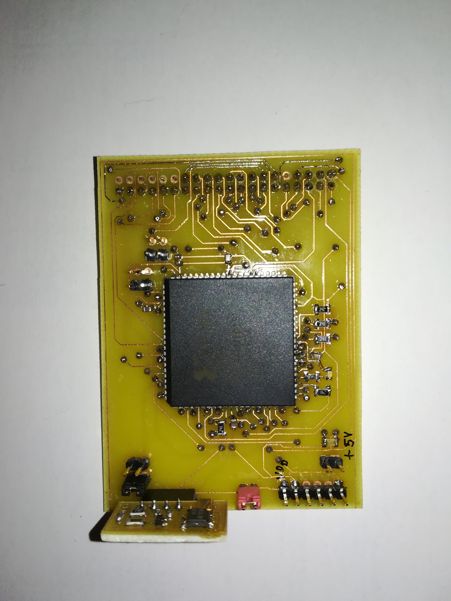

A segítségetek kérem. Elakadtam egy több mint 10éve elkezdett projektem folytatásakor. Nem találom a hibát. A hiba jelenség az, hogy a felprogramozott LED villogtató nem működik rajta. Kísérleteztem több oszcillátorral is. (50MHz/3,3V , 4MHz/5V, 40MHz/5V). Csatoltam a VHDL forrást. Két másik panelemet ezzel teszteltem. (XC9536, XC2C256). Aztán bekövetkezett az, amit igazán nem vártam. kb.10 égetés után az iMPACT nem hajlandó programozni az XC9572-öt. Az eszközt felismeri és törölni is tudom, de a JED fájlt nem sikerül feltöltenie. JTAG3 párhuzamos kábelt használok. Az XC9572-öt a ChipCAD-ből vettem még vagy 10éve. Gondolom az idő múlása nem tehetett kárt benne. A csatolt kapcsolási rajzon a W3, W1 jumperek vannak fent égetésnél és futtatáskor egyaránt. A többi jumper nincs feltéve. Égetéskor 5V-ról meg van táplálva a panel. Az XC9572-höz nem volt tokom, így forrasztottam. A vezető sávokat átellenőriztem egy saját készítésű kisípoltatóval, mielőtt beüzemeltem a panelt. Ez 0,3V-al terheli a lábakat. Bevált eszköz. Összefoglalva: A program nem futott és most már égetni sem tudom az XC9572-őt. Előre is köszönök minden segítséget. Az alsó rétegről a képet nem teszem fel, hogy ne foglalja a helyet. A hozzászólás módosítva: Márc 21, 2021

Akkor viszont lehet, hogy a párhuzamos portos programozóval van gond, vagy lehet valami driver probléma, de az is lehet, hogy meghibásodott a chip.
Képzeld. Visszatértem a Win10 alatti 12.7 ISE-hez és sikerült az égetés. Lehet hogy kontakt hibás az égetőm csatlakozója. Arra is gondoltam, hogy lassabb órajel mellett kellene feltölteni a programot a CPLD-re. Jelenleg csak egy 50MHz-es oszcillátor modulom van. Nem tudom, hogy számít-e ilyenkor az órajel. Arra is gondoltam, hogy a GCK1 helyett a GCK3-ra adom az órajelet. A LED ugyanis továbbra sem villog egyelőre.
Át tettem az órajelet a GCK3-ra. A LED így sem villog. A feltöltés sikerült.

Még a ChipCAD-től vettem 10éve 4db. XC9572-őt és 6db. XC95108-at. Az XC9572-ből most úgy néz ki kevesebb maradt 1db.-al. Ezek még 5V-os rendszerűek. Nagyon örülök, hogy annak idején ezeket megvettem. Már beszerezhetetlenek vagy horror áron kaphatóak. Volt egy XC9536-om , de azt kinyírtam egy kapcsolóüzemű tápegység 5,6V-jával. Ezt azért írtam le, hogy más is tanuljon belőle. A saját hibámból jöttem rá, hogy abban az esetben ha nagyon le van terhelve a CPLD (frekvencia,áramkör nagysága,stb) , akkor érdemes betartani az adatlapon megadott ajánlott maximális tápfeszültséget.

Ez alkatrész függő, hogy a 3,3V-os CPLD meg tudja-e hajtani. Látod, hogy én is 50MHz/3,3V-os oszcillátorról hajtom az XC9572-öt. Korábban ez az XC9536-nál tökéletesen működött. Felmerült bennem, hogy esetleg az XC9572 modulom emiatt nem működik. Délután neki állok egy saját oszcillátor készítésének. Első körben csak 4-20MHz-en fog működni.
