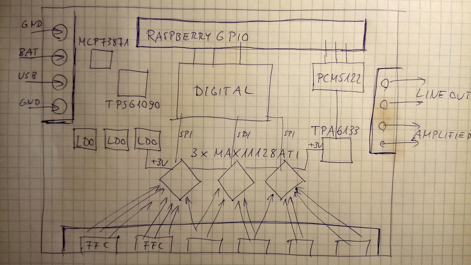

Meglévő és működő 4 rétegű áramkörömet szeretném optimalizálni, nem vagyok maximálisan elégedett a zajszinttel, és mielőtt áttervezném, kikérném nálam tapasztaltabb emberek véleményét is. Az A/D átalakítók legalacsonyabb mért zajszintje 3mV pp, ami elfogadható lenne, de működés közben ez némely csatornánál eléri a 12mV-t, vagy tüskék formájában még sokkal nagyobb értéket. Nincsenek irreális elvárásaim, mivel 20cm hosszú FFC szalagkábelen érkeznek az analóg jelek, 1000x-es erősítés után, azaz a bemenetre vonakoztatott zaj 3uV pp. Ezen kívül van egy audio erősítő is a nyákon, aminek nincs hallható alapzaja, viszont az usb töltőre dugva az áramkört, már megjelenik némi zaj. A stackup: signal/power ground core signal/power ground Felül található a GPIO konnektor, raspberryhez, bal oldalon a tápellátás, kapcsolóüzemű + akku töltő vezérlő. Közép felül a digitális rész, jobb oldalt egy DAC és egy erősítő. Középen alul 3 ADC és legalul az FFC csatlakozók. A digitális rész táp külön van (3.3V), az analóg részek is külön LDO-ról mennek (3V). Ha bárkinek van javaslata, tapasztalata mixed signal boardokkal kapcsolatban, szívesen veszem Üdv!
