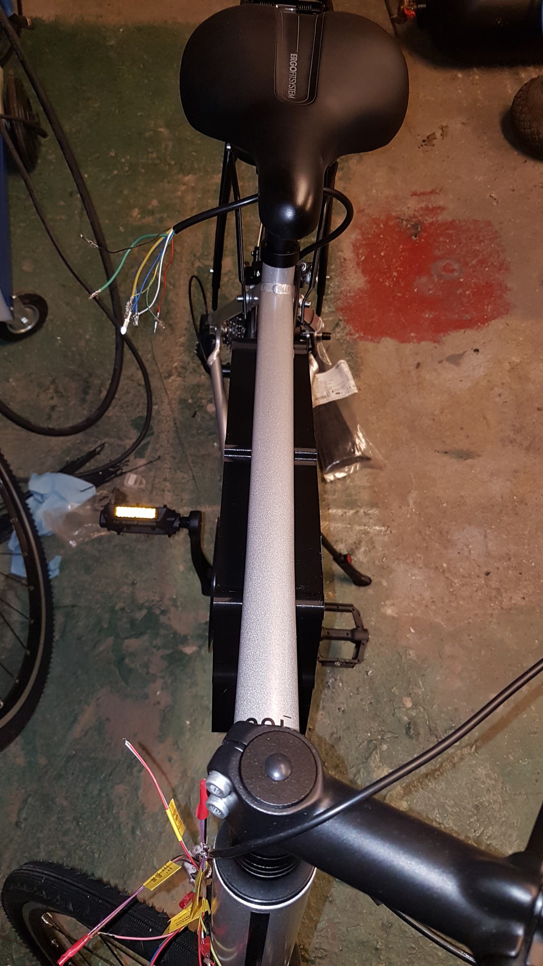

Szép lassan, de készül a bringa. Az akkukeretet 1 napig nyomtattam. Még a balanszeren a vezetékeket is át kell forrasztanom. Kivülről meg kap egy egy rozsdamentes 1mm lemezt.

Szépen haladsz! 60V akku van nekem is a bringában. 38,5Ah . 45A vezérlővel.
Szia! Az Neked mennyi cella? Mennyi Km -t tudsz vele elbringázni? Akkor egy 1.5 kW os motorod biztos van rajta?

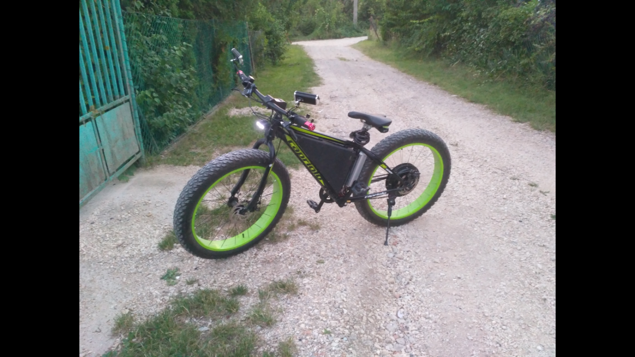

176 db cella. a motor 1Kw, végsebesség 65Km/h közel 200km szoktam vele mászkálni igaz nem 65 el. ugyanis képes 1 óta alatt is lemeríteni az akkut. Emelkedő, vagy gyorsításkor eléri a 2Kw áramfelvételt. ha húrom neki. most ez az uj vezérlőm más szinuszos, és vannak beállítási lehetőségek, kíméletes gyorsításokra így kevésbé zabálja az áramot , meg a tempomat ami számomra nagyon hasznos.
Jaa és ez a megtett táv kizárólag önerejéből.. mióta látom a motor aktuális áramigényét, nem fárasztom magam az akku, és motor miatt már komoly súlya van a bringának, és csak tekerni igazi kihívás Mivel nem sport, hanem szabadidő tevékenység számomra.. így imádom, ha húzhatom neki A hozzászólás módosítva: Máj 17, 2021
Nagyon jó. Ezzel már lazán lelehet menni a balcsira. Az akku és a kerék között az a vezérlő doboza?
A hozzászólás módosítva: Máj 18, 2021
Igen.. a vezérlő van a hátsó kerék előtt. Hegyen lakom, csak saccolni tudom, de úgy átlag 8-9% os emelkedő 1500m , ha lendülettel jövök a dombtetőn még 38-40 a sebesség, viszont ha lent indulok , "ezt pont nem rég próbáltam ki" 30 ra gyorsul a dombtetőig. érdekes egyébként, mert alacsony kerékfordulat mellett nincs akkora ereje, de ez lehet csak vezérlő miatti kíméletes mód.

Motor és a vezérlő nem szokott túlmelegedni?
Vezérlő soha.. Motor már inkább, de figyelem mindig. Igazából sík úton nincs vele gond. a tartós hegymenet tuti megfőzné ez az új vezérlő már legalább a motor hőfokot is mutatja. így biztonságosabban terhelhetem
Az, jó. De akkor a 1.5 Km en a dombtetőig nem forrósodik be? A szinuszos vezérlőddel, gondolom csendesebb lett a motorod is. Lehet, hogy a bringádról le kéne szerelni a pedálokat, és elég lenne Neked 2 db lábtartó?!

Azt ki szokta bírni. Gyakorlatilag hangtalanná vált mióta szinuszos van. A régi sem volt zavaró, de most csak úgy suhan
