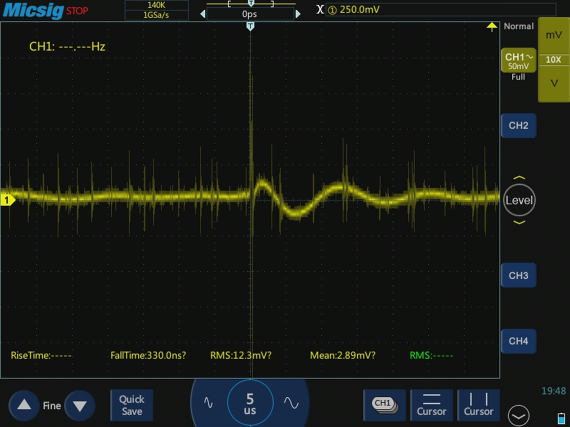

Tehát engem továbbra is érdekelne egy valós mérés, a 3A megszakításakor mutatott tranziensről (tehát zárlattal, vagy 0,6Ω-al mérés). 5V beállítás mellett, egy 6V-os ugrást én nem érzek elfogadhatónak egy labortáptól, de remélem, hogy ennél azért jobb a helyzet. A régi magyar gyártmányú TRxxx 2x40V/2A-es labortápomon pl. nem volt mérhető túllövés, 2A zárlat megszakításakor, igaz abban annyi kondi volt a kimeneten, hogy eleve sok-sok ms alatt nőtt meg újra a feszültség a beállított értékre. Szerk: most nézem, hogy nem 5V-ról ment hanem kb. 25-ről (1A-t feltételezve), akkor azért sokkal jobb a helyzet, de az még mindig nem 3A. A hozzászólás módosítva: Máj 30, 2021

45V/5A megszakítási tranziens mérése. 5µsec/osztás és 50mv/osztás.
Az LPSU-val nem nagyon játszottam a szimulátorban mert nem terveztem megépíteni. De hogy mennyire közelíti a szimulátor a valóságot az nagyon jól látszik az EM-1 mérésénél, szinte ugyanolyanok az ábrák mint a DSO-n. Az LPSU-t meg majd megméri a valóságban akinek van.

Szerk: Mégsem kell, megvan. EM-1 Amúgy baromi nagyokat leng, és lassan áll be a terhelés megszakítása után. A fesszabályozó opamp nagyon le van lassítva. Milyen terhelés mellet mérted ezt? A hozzászólás módosítva: Máj 30, 2021
Már nem emlékszem. Ezt a kapcsolást nem a jó tulajdonságai hanem az egyszerűsége miatt kedveltem meg akkoriban. Nem kell neki semmilyen segédtáp úgy 100V-ig, momdjuk az LPSU-nak sem. Kellett egy illetőnek építenem belőle 650V-os változatot is, ezzel a kapcsolással elég egyszerű.
