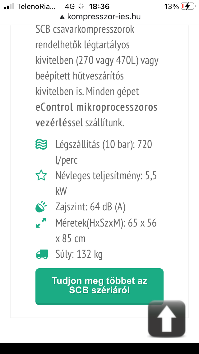

Most néztem meg egy 5.5kw-os csavarkompresszort, az adatlapja szerint 650litert szállít 10 báron.
Nekem is 5.5kw motor hajtaná az egészet. Úgy vélem, hogy nagy diferenciának nem kéne lenni a hatásfokot tekintve, egy csavarkompresszor és egy dugattyus között. (Mármint számottevő) Nálam nem a motor teljesítménye jelenleg a legkisebb keresztmetszet a rendszerben. A sűrítők 3.2 kW ot vesznek fel maximális teljesitményként.

Ez akkor nettó átbszas? Vagy jobb a hatásfoka ennyivel? Egyeltalán mennyi a hatásfoka egy csavar és egy dugattyus kompinak?
Idézet: „Úgy vélem, hogy nagy diferenciának nem kéne lenni a hatásfokot tekintve, egy csavarkompresszor és egy dugattyus között.” Pedig jelentős a különbség! Az is sok energiát emészt fel, hogy a dugattyúkat mozgatod, gyorsítod, lassítod! Egyéb vesztésegeket már nem is említek!
Kb 100 a szorzó,de a precizitás is aannyi,ezek pörögnek ám több 100 ezerrel,képzed el, csapágy,ház anyaga,nem olcsó legójáték!
Említsd nyugottan, engem érdekel. De érdekelnének számok is, vagy legalább arányok. Mert ha tényleg 10X több levegőt szállít egy csavar kompi akkor most adom el a Rábát és elkezdek gyűjteni.
