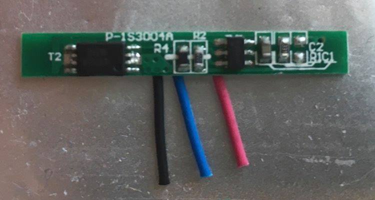

Sziasztok! Adott egy JBL Clip 2 vezetéknélküli (Bluetooth) hangszóró, amelyben az akku tönkrement (fel is fúvódott, szóval eltávolítottam). Li-polymer 3,7 V 730 mAh volt benne. Két kérdésem lenne a helyettesítésével kapcsolatban:
1. Mérete szerint egy 3,7 V 1200 mAh is beférne, pótolhatom e nagyobb kapacitású akkuval, vagy a készülék töltésvezérlőjét ez bezavarná, és inkább vegyek az eredetivel megegyező kapacitású akkut?
2. Az eredeti akkuja 3 vezetékes volt. Mivel ez egy cella, illetve az "alaplapon" a harmadik (kék) vezeték jelölése TP, feltételezem, hogy az a termisztor / thermal protection. Ez elhagyható? Helyettesítő akkuként elegendő csak a "+" és "-", vagy az eszköz számára mindenképp szükséges 3 vezetékes akkut beszerezni?
Előre köszönöm a segítséget!
(#) Régi motoros válasza simona hozzászólására (») Jún 8, 2021 / 1
Tehetsz bele nagyobb kapacitású akkut, legfeljebb a töltési idő fog növekedni.
Elképzelhető, hogy a termisztor nélkül is működik, de akkor nincs hőfokvédelmed.
Szedd ki a termisztort a rossz aksiból, és tedd rá az újra...
(#) Rosszmáj válasza Régi motoros hozzászólására (») Jún 8, 2021 / 2
A rossz akkuról bányászd le az elektronikát (gondolom, azon van a termisztor) és kösd rá az új akkura.
(#) uniman válasza simona hozzászólására (») Jún 8, 2021 / 1
Itt az akkuelektronika marad, csak a cella helyére kerül új (reméljük nem dobtad ki a régit?): Bővebben: Link
(#) simona válasza Rosszmáj hozzászólására (») Jún 8, 2021 /
A cellát kidobtam, de az elektronikát előtte lebányásztam róla, mellékelem a fotókat. Igazából ezen minden jelölés egyértelmű. Kivéve azt a tényt, hogy ponthegesztőm nincs, és csak forrasztani tudom a cella érintkezőit, de a linkelt videón is úgy csinálja. Köszönöm mindenkinek a segítséget!

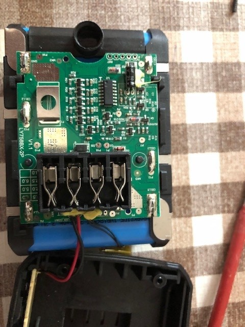

Parkside x20V Team akkuval kapcsolatban szeretnék segítséget kérni.
Gondoltam készítek egy pót akkut az ütvecsavarozómhoz. A neten vannak hozzá 3d nyomtatható tartók, de a BMS-nél elakadtam. Típusszám alapján (LY758BX-2P) kerestem, de nem találtam.
Olyat keresnék, aminél egyezik a csatlakozó helye és kiosztása. Esetleg foglalkozott ezzel valaki?
Köszönöm szépen!
(#) Régi motoros válasza DonJoker hozzászólására (») Jún 23, 2021 /
Nagy mázli kell hozzá, hogy pont ugyan ilyet találj. Lehet hamarabb találsz kompletten hozzá való használt akkupakkot, amiben halottak a cellák. Azt megveheted bagóért és kicserélheted magadnak a cellákat.
(#) uniman válasza Régi motoros hozzászólására (») Jún 23, 2021 /
„kicserélheted...a cellákat”
Ennél azért "okosabb" lehet a cella elektronikája: https://www.youtube.com/watch?v=75HQMeRnu0s
Persz, ha te láttál már ilyen sikeres cellacserét, akkor nem szóltam, de kérjük a linket.
(#) Rosszmáj válasza DonJoker hozzászólására (») Jún 23, 2021 /
Ezen már csak a csatlakozókat kell megmókolni. Ha elég a 30 A.
(#) DonJoker válasza uniman hozzászólására (») Jún 23, 2021 /
Szia,
Ebben a videóban kicseréli az elektronikát. Azt írja a hozzászólásoknál, hogy egy döglött pakkról vette le.
https://www.youtube.com/watch?v=6-vzrqxk1RQ&t=180s
Mondjuk a végén nem látszik, hogy működik-e
(#) uniman válasza DonJoker hozzászólására (») Jún 24, 2021 /
Köszi...a hozzászólók is aggódnak emiatt, de ez rá a válasz:
"a BMS nem záródik le, amikor leválasztom a cellákat"
