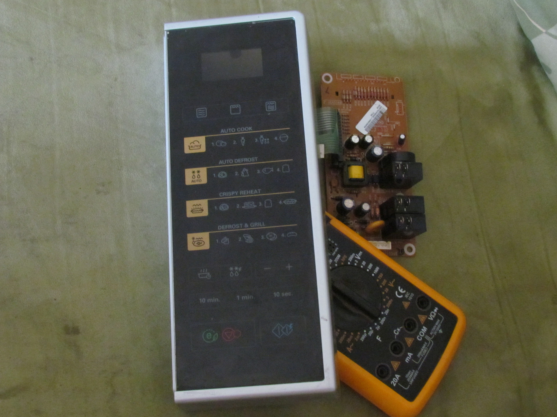

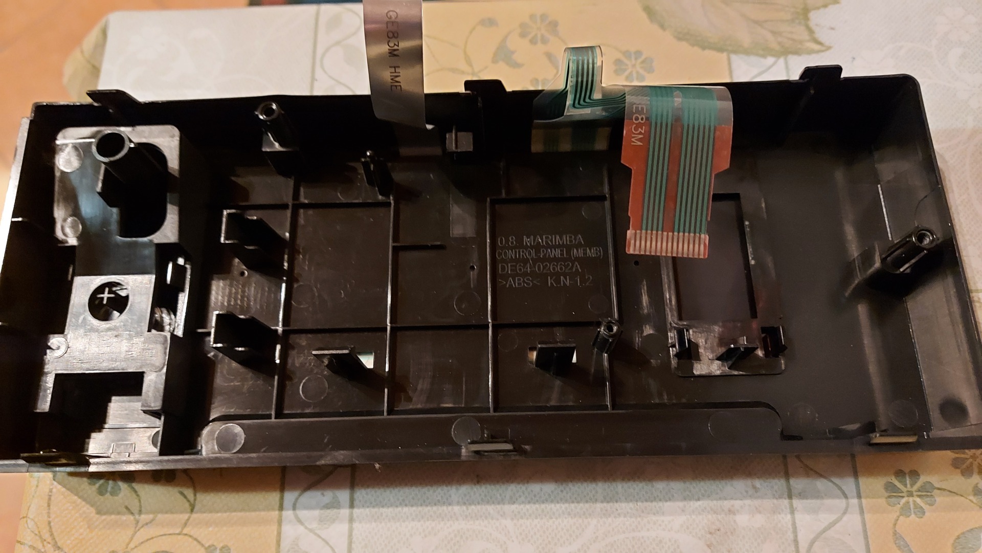

(#) akovacs15 hozzászólása Feb 6, 2021 /
Üdvözlet mindenkinek.
Kaptam egy kb 4 éves Samsung GE83M tipusu ÉRINTŐPANELES mikrót. Hálózatra kapcsolás után se kép se hang.
Szétkaptam,a tápbiztosíték halott volt. Lehúztam a nagyfeszt a magnetronról,majd kicseréltem a biztit hibátlanra. Bedugtam a hálózatba, a kijelzőn megjelent az összes ikon, majd átválltott pontos időre azaz 12 órára.
És itt vége a tudománynak. Nem reagál az érintőpanel semmire. Az óra az működik,igaz az időt nem tudom beállítani mivel az érintőpanel nem érzékel.
A lámpa az világít ha kinyitom az ajtót.
A kezelőpanelt kiszedtem,de semmi égésnyomot szakadást nem láttam.
A vezérlő áramot kap, mivel a kijelző működik. Az ajtó kinyitás pillanatában a ventillátor is beindul egy pillanatra.
Kérnék egy kis segítséget hogy hol lehet a gond.
A hozzászólás módosítva: Feb 6, 2021
(#) Ge Lee válasza akovacs15 hozzászólására (») Feb 6, 2021 /
Volt hasonló, digitális, processzorvezérlésű mikróm. Némi szívás és mérgelődés után mechanikusat csináltam belőle, mert a vezérlést sehogy sem tudtam életre kelteni. Azaz becsuktam az ajtót, elindult a mikró, kikapcsolni pedig az ajtókapcsolóval tudtam (ez nyitotta mechanikusan az ajtót és egyben az áramkört is megszakította). Évekig használtam így, aztán kaptam jelképes összegért egy másikat, ezt meg elajándékoztam.
(#) akovacs15 válasza Ge Lee hozzászólására (») Feb 6, 2021 /
AZ is érintőpaneles volt?
A probléma megoldódott! A szallagkábel vagy a földelő fólia lehetett a ludas, mert az összeszerelés után működik!!!
A tápbiszti nem tudom miért ment ki,de gyanítom,hogy az elhanyagolt piszkos zsíros belsőrész miatt.
Köszönöm Ge Lee hozzászólását.

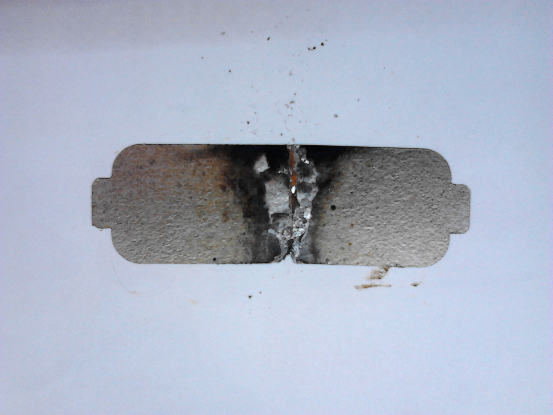

(#) PHARO hozzászólása Feb 28, 2021 /
A mikróban az a cserélhető lemez szikrázott és kiégett. Miből van és hol lehet kapni?
A mikró nagyon régi, ha nincs esetleg meg lehet csinálni?
(#) mraulajos válasza PHARO hozzászólására (») Márc 1, 2021 /
Villamossági boltban lehet kapni, különböző méretű lapocskákba. Az a neve, hogy CSILLÁM lemez. Kirajzolod, és éles szikével/késheggyel kivágod egy kemény (üveg) lapon. Nem ollóval!
(#) Gafly válasza PHARO hozzászólására (») Márc 1, 2021 /
Lehet válogatni.
Felföccsenő szaftot érdemes időben letörölni, a hasonló (bal)eseteket elkerülendő.
(#) PHARO válasza mraulajos hozzászólására (») Ápr 13, 2021 /
Megvettem a csillámot, de most ahogy letakarítottam az égés nyomokat, meg van égve a sütő bevonata. Az egész szennyeződés le se jött, valószínűleg bele van égve a bevonatba.
Lehet ettől még használni?
(#) gömb válasza PHARO hozzászólására (») Ápr 13, 2021 /
Amennyire csak lehet le kell súrolni és kipróbálni csillám nélkül pár pillanatra. Ha nem tűzijátékozik akkor valószínűleg jó lesz.
(Otthon csillám nélkül van használva, azon is megégett a festék is).
