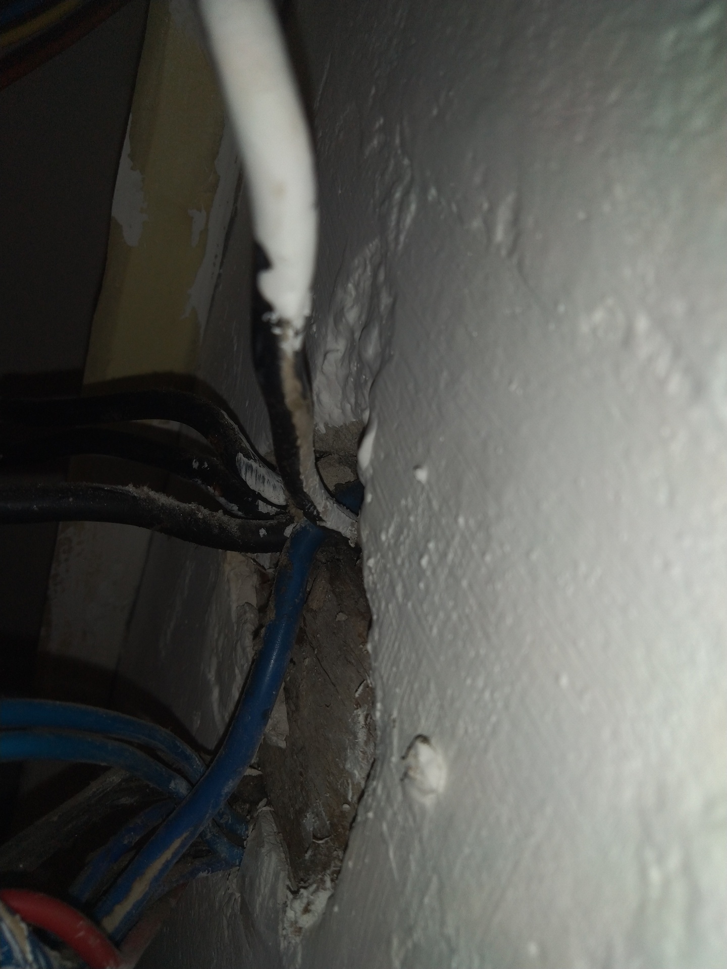

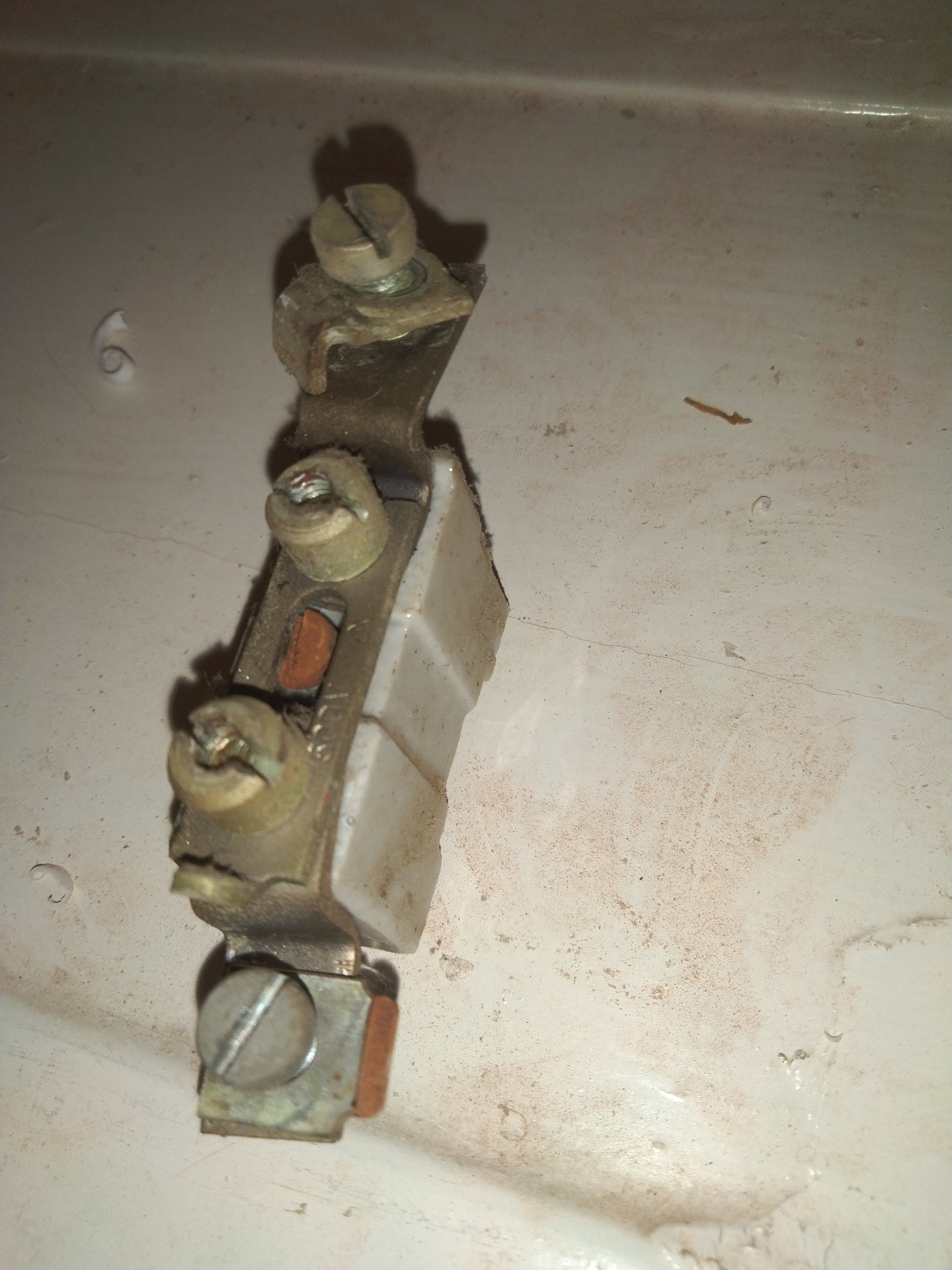

(#) neogeo2 hozzászólása Okt 24, 2021 /
Sziasztok Mesterek!
70es években épült panel társasház villamos rendszerét bontottam szét (Lakásban). A kismegszakitok mellett volt egy az első képen látható alkatrész. Kérdésem az lenne, hogy ez mi lehetett és miért volt ott? Az egyik felére beérkező vezeték szerepe sem tiszta. Ez egy fekete vezeték az oldalán hosszanti irányban egy fehér csíkkal. A kérdéses kábel elvileg egyébként elvileg nulla lehet, de ebben a fekete színben? Tehát a kérdés hogy mi ez az alkatrész és mi lehet ez a kábel?
Köszönöm a választ.
(#) granpa válasza neogeo2 hozzászólására (») Okt 24, 2021 /
Ez egy 0-bontó. Anno kötelező volt a lakáselosztó táblákon. A rákötött vezeték a bejövő "0".
A hozzászólás módosítva: Okt 24, 2021
(#) neogeo2 válasza granpa hozzászólására (») Okt 24, 2021 /
Akkor így felmerült még egy kérdés... Van kék vezeték is ami bejön a lakásba. Ezt akkor kössem össze a fekete-feher nullával, vagy hagyjam szabadon valamelyiket?
(#) gyuszo válasza neogeo2 hozzászólására (») Okt 24, 2021 /
Mérd ki melyik a fázis és melyik a nulla. Majd az új felszerelt lakáselosztó dobozba elhelyezett kismegszakítókkal együtt a lakásba bejövő fázist és a nullát kössed a FI-relé bemeneti pontjaira. Az elmenő fázis megy a fázissínen keresztül a kismegszakítókra az elmenő nulla pedig a nulla sínre.
Messziről nem mondok semmit. Méréssel meggyőződni a (földhöz, fázishoz, egymáshoz) szerepükről. Melyik honnan jön, és merre megy.
