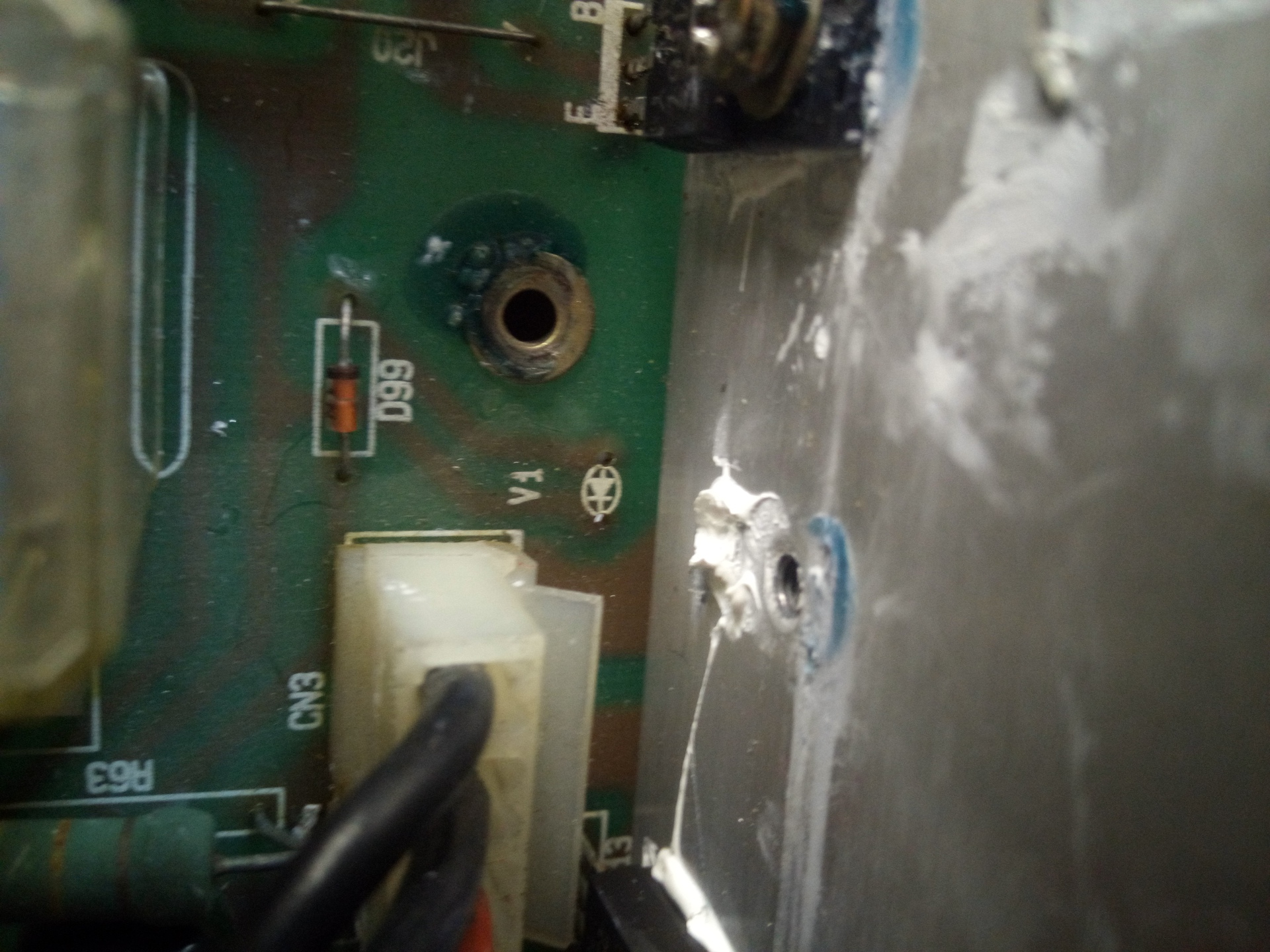

Az lessz. Elkezdett magától fölmászkálni 0,8 Voltra. Megkocogtattam a panelt és visszaállt 0,444V-ra.
A meghajtó tranzisztor kontakt hibája okozhat ijen tüneteket?
Szia! A rajzodon D1, D2-vel jelölt diódákon mekkora feszültség esik?
1,74Volt a hütőre rögzítetten. A másikon ami a panelon van, azon 0,63V.
Ott lessz valami. Átforrasztottam a hűtős kivezetéseit.
Hát az 1,74 az inkább 3db dióda sorban, nem pedig 1.
Elnézést egy tokban van és egynek van jelölve a panelon is.
De ezzel a 3 as diódával lessz a gond. Kivezetés mozgatásra intenzíven változik az ellenálás értéke.
Nem lesz egyszerű menet beszerezni a cserét...
Valahol kell legyen itthon ijen ehez hasonló másik erősítősítőből kiszedett dióda.
Nem hiszem. Ebben tőbb dióda lehet (3).
Lehetséges. Egyszerű kimérni. Rámérsz ellenállásmérővel, majd újramérsz fordított polaritással. Ha diódák, akkor egyik irányban szakadásnak kellene lenni
Bizon hogy dióda. Egyik irányba mutassa a nyitófeszt 1,2-1,6V változó mozgatásra. Meg ott a Katód jelzés sárga pötty.
És láss csodát megvan. Régi Pioneer erősítő maradványa. 1,52V-os nyitófeszültséggel. Szerintem jó.
0,52-0,57Volt-ig tudom szabályozni a végtranzisztorok B-E feszültségét. Kopogtathatom akár hogy a penelt, áll a feszültség. Ez a dióda hiba okozhatta a korábbi meghibásodást.

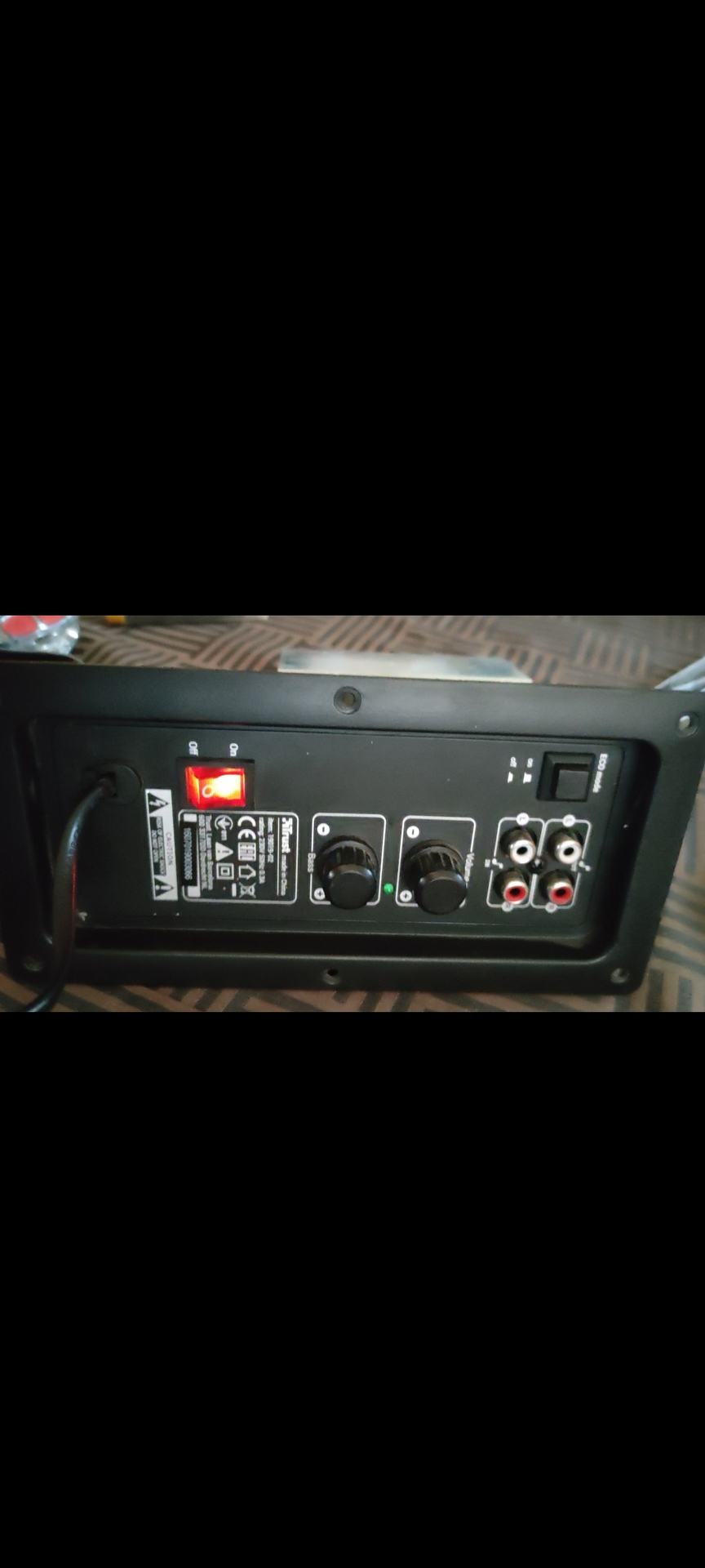

Sziasztok azzal a kérdéssel fordulnék hozzátok hogy adott lenne egy végfok erősítő.. igazából ez egy 2.0 ás hangfal szett belseje... az lenne a probléma hogy nem szól
![]() ![]() ![]() ![]() ![]() Nagyon köszönöm előre is.. |
