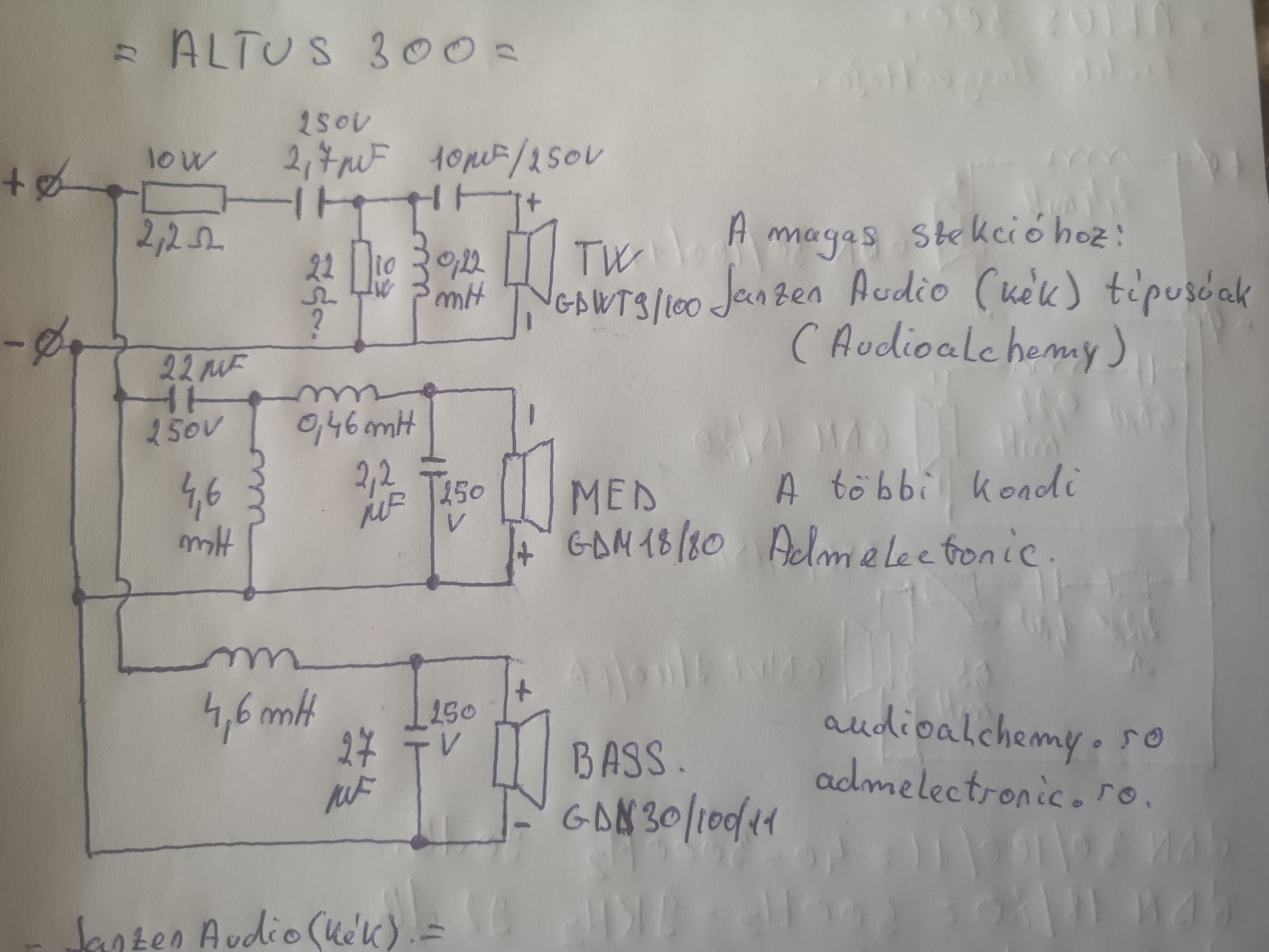

A múlt héten végre sikerült meg vennem a régi álmom hangsugárzóit ami az ALTUS TONSIL 300-as modellű névre hallgat.
Az első dolgom az volt hogy szedjük széjjel, és nézzük meg hogy mi is rejtőzik a dobozban, minden belsőségről csináltam képet, már csak azért is hogy meg maradjon emléknek, és azért hogy tudjam hogy azt kaptam a pénzemért amit ígértek!.
A dobozban azok a modellű hangszórókat találtam amit a gyár le irt, azokkal meg is volnék elégedve, és a dobozzal is, viszont a szűréssel kapcsolatban van némi kételkedni valóm, és szeretném ha ti is szemügyet vetnétek a szűrés kapcsolására, hogy meg felel e ezeknek a típusú hangszóróknak ez a szűrés?.

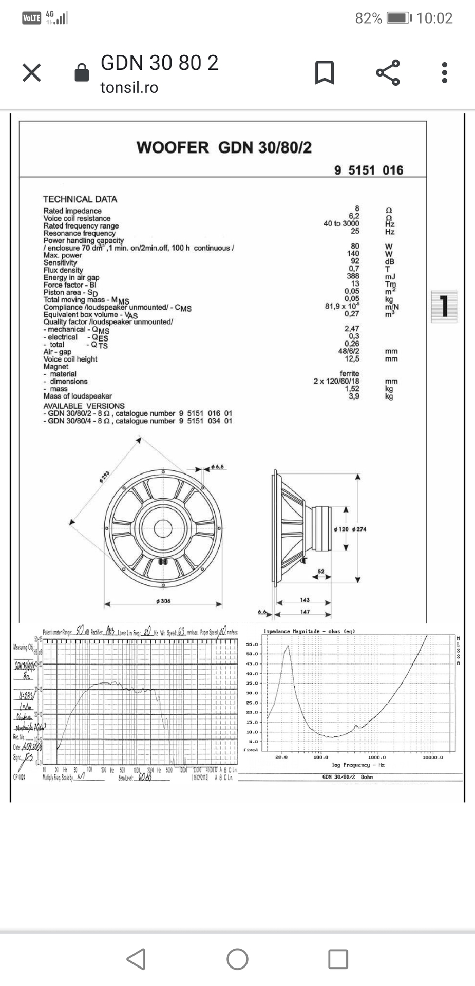

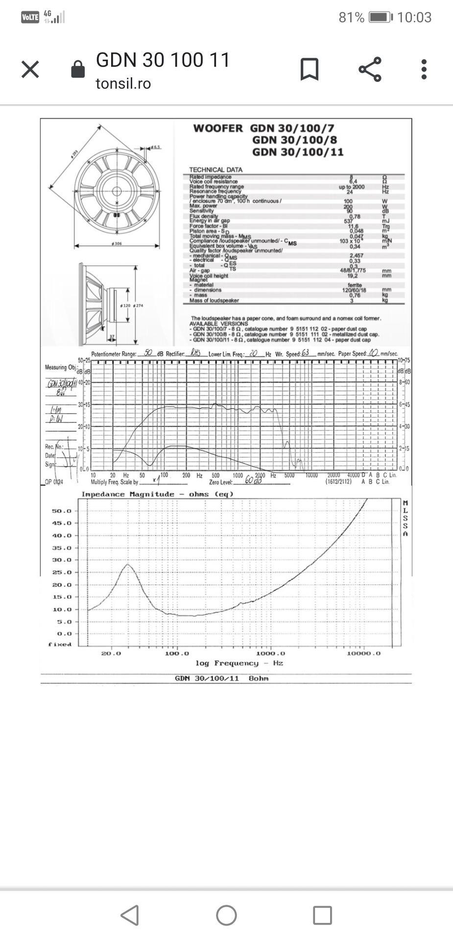

Sikerült minden adatot be gyűjtenem a hangszórókról, és a szűrés kapcsolási rajzáról is, körül néztem lengyel fórumokon hogy ők mit szólnak ezekhez a hangsugárzókhoz, és ők alakítottak e a szűrésen valamit, és bizony leltem is egy oldalt ITT ahol a srác el magyarázza hogy a magas hangok és a közepek rettentően vissza húzódóak, tehát nem tetszését fejezte ki, és nekem is ez a véleményem!.
A hibát szerény véleményem szerint a szűrésben keresendő, a kapcsolási rajza is eléggé egyszerűnek tűnik, mintha csak spóroltak volna az alkatrészekkel.

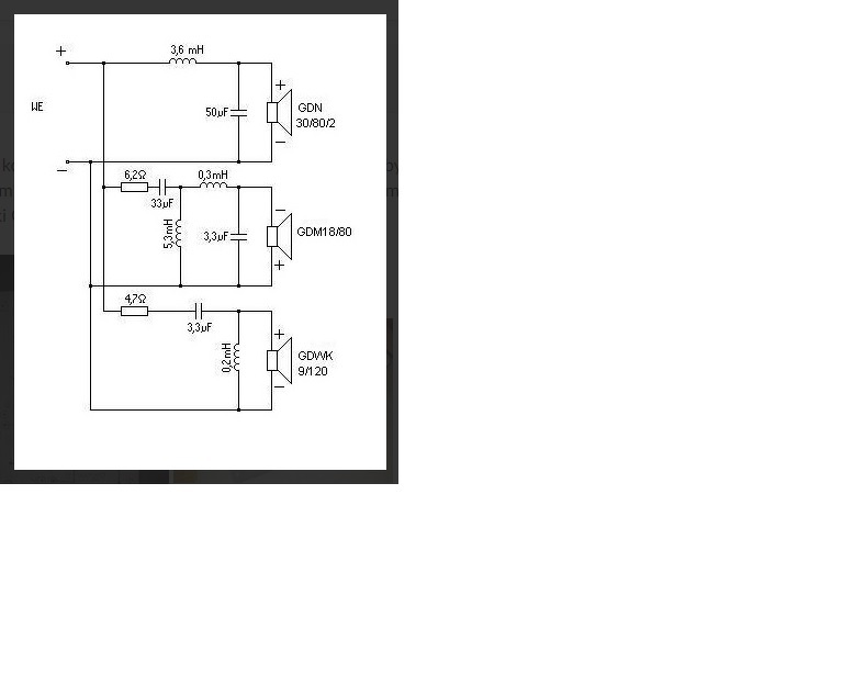

Ezen az oldalon a srác meg osztott egy kapcsolási rajzot, és beültetési rajzot is, ami sokkal szimpatikusabb a mély szekciónál, és a közép szekciónál is, mint az eredeti kapcsolásban, látszik hogy csak is minőségi alkatrészekből dolgozott.
A rajza annyiban különbözik az enyémtől hogy a mély szekció hangszórója neki GDN30/80/2 ami az enyémben GDN30/100/11, és a magas sugárzója neki GDWK9/120, az enyémben pedig GDWT9/100FP, a közép hangszóró az ugyan az nekem is neki is ami GDM18/80-as.
A kérdésem az volna hogy az én hangszóróimhoz jó volna e az a kapcsolási rajz amit a srác meg osztott?.

(#) uniman válasza soos csaba hozzászólására (») Jan 16, 2022 / 1
A GDN30/100/11 egy 100W-os hangszóró...a doboz meg már 150/300W-os. Engem ez nem győzött meg! Ezer éve ismerjük a lengyel Tonsil cuccokat...de akkortájt még egy nullával kisebb számot írtak a hangszóróikra. Párat sikeresen le is égettem a 40W-os erősítőmmel...

Én a következő hangváltót csinálnám hozzá, hogy minél lineárisabb legyen:
Woofer: Butterworth 12dB/oct LPF 900Hz
Mid: Butterworth 12dB/oct HPF 1400Hz, Butterworth 12dB/oct LPF 2800Hz, 10 ohm 40 watt soros csillapítás
Tweeter: Butterwort 24dB/oct HPF 3300Hz, 10 ohm soros csillapítás vagy pl az izzós megoldás.
Polaritás csere a Midrange és Tweeternél.
Elvileg valami ilyesmi átmenetet kapsz amit csatoltam, bár egy mérés lenne az igazi.
U.i. Ha a tweeter csillapítását 20 ohmra növeled akkor "kép2" az átvitel ugyanúgy "saccolva".
A hozzászólás módosítva: Jan 23, 2022

(#) soos csaba válasza Szabi1 hozzászólására (») Jan 24, 2022 /
Sikerült találnom egy személyt itt Nagy Váradon (Románia) aki hangsugárzó építéssel, tervezéssel foglalkozik, és meg kértem hogy tervezzen nekem ezekhez a hangszórókhoz egy hangváltót, amit el is küldött így kiinduló pontnak, és ha meg csinálom a hangváltót akkor el viszem hozzá, és be merjük, és ha kell még finomítunk rajta.
A kondenzátorok a magas szekcióba Jansen Audio márkájúak lesznek, a közép és a mely szekció pedig Audyn Q2-es típusúak.
Amúgy egy rajzot nem tennél fel a hangváltódról?
