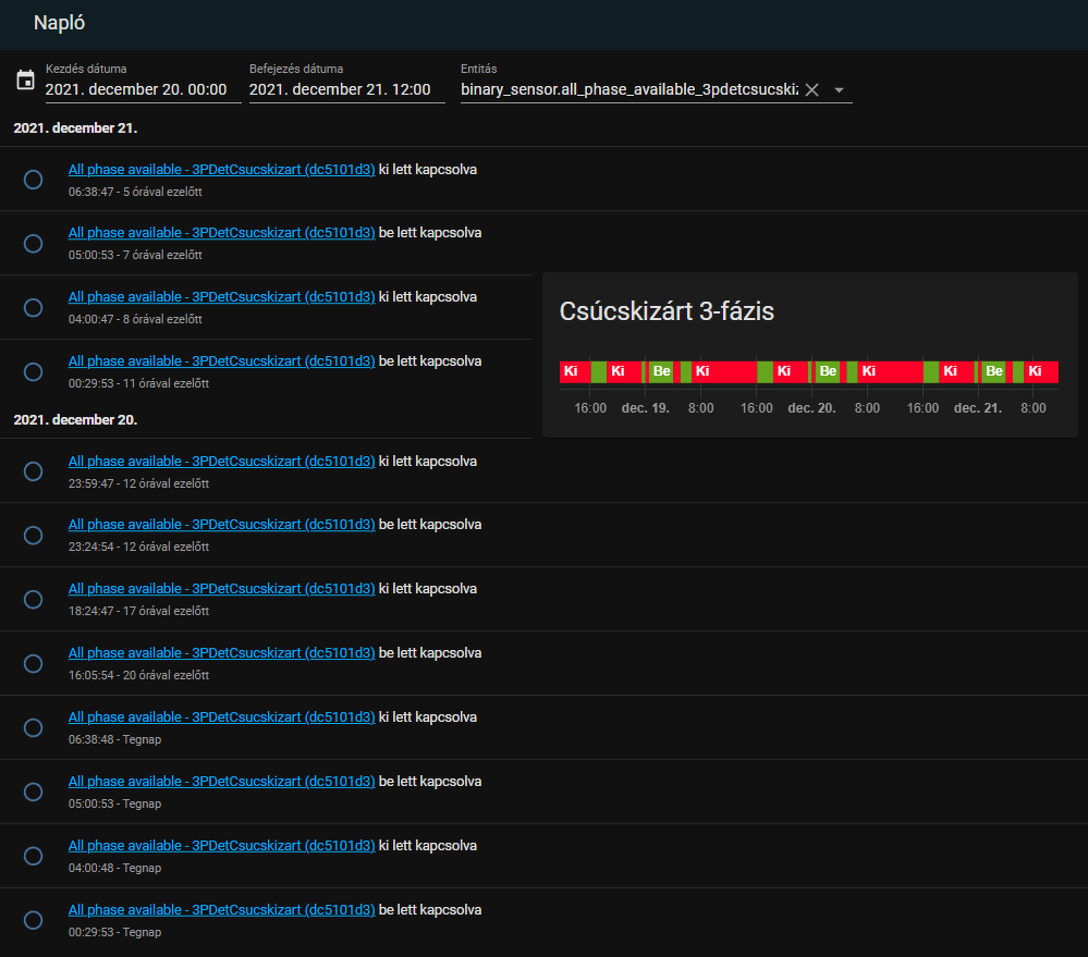

Olyan problémába futottam bele, hogy egy háznál van vezérelt áram, ki kellene találnom a kábelek közül melyik az. A gyanúm az, hogy valamikor 3 fázis lehetett kiépítve, de már csak egy van. Be is jön a 3 fázis vezeték az elosztó dobozig, ebből egy a normál mérőórától jön, a másik kettőből az egyik a vezérelt. A kérdésem az lenne, ha felnyomom a vezérelt áram kismegszakítóját előfordulhat-e, hogy teszt jelleggel pl egy percig kiadja a feszültséget? Ha nem, van-e olyan biztos időszak, amikor felkapcsolják ezt, hogy ki tudnám mérni?
(#) pipi válasza Tomi20 hozzászólására (») Dec 21, 2021 /
Van "Biztos" időszak, de ez területenként változó. Nálunk semmi köze a hálózat terhelési csúcsához/völgyéhez, minden nap percre pontosan ugyanakkor kapcsol délután is és éjjel is
(#) Topi válasza Tomi20 hozzászólására (») Dec 21, 2021 /
Ahogy Pipi írta, területenként változó, de például Gödöllőn, MVM területen szabályosan ismétlődő, max. pár másodperces eltérések vannak egyik-napról a másikra.
Valószínűleg MAVIR menetrendhez igazodó.
Lásd melléklet.
(#) Tomi20 válasza Topi hozzászólására (») Dec 21, 2021 /
Köszönöm a válaszokat, akkor nem marad más, mint felszerelek minkét kábelre egy-egy próba izzót, és a háziak néha ránéznek melyik világít.

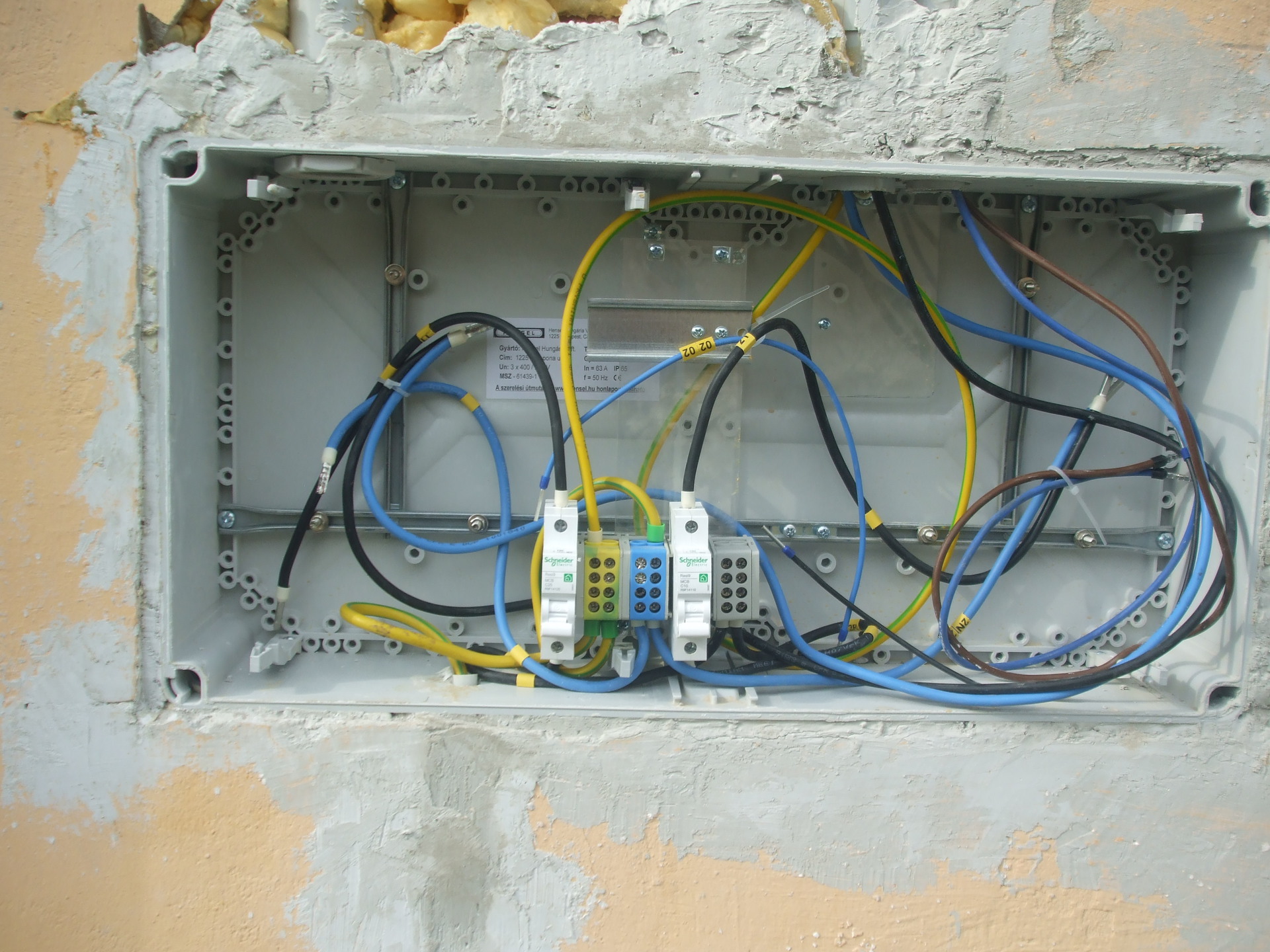

Mivel ezt a problémát nem tudod egyedül és önállóan megoldani, a legjobb, ha hívsz egy regisztrált villanyszerelőt és rendbe rakatod az egészet. Ez élet és tűzveszélyes és szabálytalan vételezésnek is minősül, mert a különböző tarifák egy csőben mennek. Eleve kevés a 3 vezeték. A védővezetőről szó sem esett.
Régóta létezik villanyszerelés villanyszerelő nélkül is. Kék jelölő szalag is létezett.
A nullát kötelező volt megjelölni kék vezeték hiányában.
De a nulla vezetékből is kettőnek kellene lennie.
Itt sok a tévedés.
Ezen a képen a jobb felső sarkában jól látható, hogy a mérőhelytől két különböző csőben, az egyikben 3, a másikban 2 vezeték megy el a lakáselosztóig. Ez öt vezeték, de csak egy a fekete. Ez a minimum.
Ilyen kell kiépíteni, de ezt csak regisztrált szerelő tudja, mert plomba bontással jár.
Tudom, hogy ennek ára van, de mivel élet, tűzveszély és szabálytalan is, ezt meg kell oldani.
