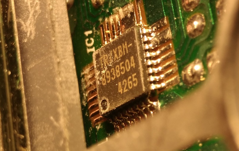

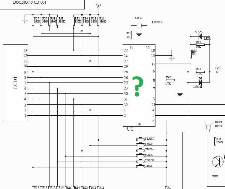

A fotón látható 32 lábas IC egy kenyérsütőgép vezérlő áramkörében található, de nem jöttem rá, milyen típusú lehet. Valakinek van ötlete merre induljak?
A felirata:
TR / XBM-8938504
4265
A kapcsolási rajzon ez az U1 és egy 13 lábas LCD is csatlakozik hozzá.
A hozzászólás módosítva: Dec 30, 2021
(#) majkimester válasza pherbiehu hozzászólására (») Dec 30, 2021 / 1
Ez minden bizonnyal erre a célra maszk programozott mikrokontroller a megrendelőnek egyedi típusszámmal. Nem fog róla semmi információt találni.
(#) asch válasza pherbiehu hozzászólására (») Dec 30, 2021 / 1
Elromlott, és cserélni szeretnéd? Internet keresés alapján nem találtam találatot rá.
Arra tippelnék, hogy valami programozható mikrovezérlő, a programja nélkül nincs értelme cserélni felprogramozatlan csipre. A kapcsolás alapján eléggé egyértelmű, hogy a gombokat érzékeli és az LCD-t vezérli, illetve gondolom magát a sütőt is - de azt a felét nem elemeztem az áramköri rajznak. Ergó ez a készülék agya.
Honnan van az áramköri rajz? Biztosan megbízható, hogy ugyanaz mint a NYÁK?
Izgalmas a LCD kimenet és a gomb bemenetek multiplexelése, hogy kevesebb lábon meg lehessen oldani a funkciót. Arra tippelnék, hogy a GPIO bemenet VCC/2-t már alacsonynak érzékel (ugye ezt adja a két egyforma ellenállás, amikor pedig nincs lenyomva a gomb, akkor magasba van húzva a vonal), vagy esetleg ADC-t használnak bementként. Amikor viszont meghajtja a mikrovezérlő ugyanezeket a vonalakat, akkor egyértelmű magasba vagy alacsonyba tudja vezérelni a 10K ellenében. Mivel több mint 8 vonal van az LCD felé, itt arra tippelnék, hogy párhuzamosan 8 adatbitet küld ki, azok közlekednek ezeken a vonalakon, de csak akkor kell meghjatania az MCU-nak, amikor éppen az adat órajelet küldi, a két órajel között pedig a gombokat érzékelheti.
Donor készülékből nem lehet ilyen csipet szerezni? Szerintem az az egyetlen ésszerű javítási út. Egyik barátom pont tegnap mondta, hogy a kenyérsütőjéhez egy műanyag fülecske alkatrész 8000 Forint volt.

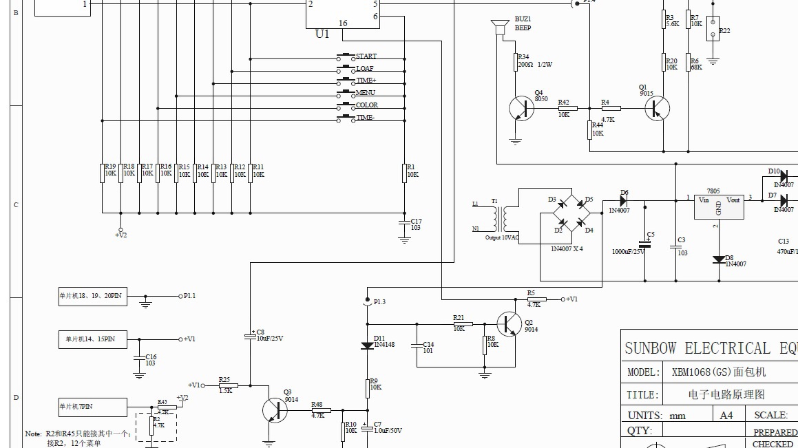

(#) pherbiehu válasza asch hozzászólására (») Dec 30, 2021 /
A kenyérsütő már bontás alatt van (üst tengelye beragadt), a vezérlő elektronika alkatrészeit szeretném újrahasznosítani, elsősorban az LCD-t, de bonyolultabb a meghajtása, mint gondoltam. Helyette ezért talán inkább egy 7 szegmenses led kijelzőt választok majd.
Ez a kapcsolási rajz, a nyákon is ugyanez az XBM1068 típus felirat szerepel, úgy látom a legtöbb kenyérsütőnek ez vagy nagyon hasonló az "agya":
Selecline XBM1068
Gondoltam esetleg a mikrokontroller bekötései (pl. pin 11&12-n van a kvarckristály, 14&15 táp, 18,19,20 föld) alapján lehetne meghatározni a típusát vagy hozzá hasonló típust, hogy annak adatlapja alapján kiderítsem, hogyan működteti az lcd-t (szoftveresen vagy hardveresen vezérli a pic).
A mikrovezérlő szoftverén múlik, hogy hogyan vezérli. A vezérlő típusából nem fogsz tudni következtetni arra, hogy hogyan vezérli a vonalakat. Ha rá akarsz jönni, akkor ezek az utak járhatóak:
* Az LCD-n kutakodsz típus azonosító után, és az alapján találsz doksit.
* Amikor működik, akkor ráteszel egy logikai analizátort, és kidebuggolod.
* Megnézed, hogy általában hogyan működnek az LCD-k, és abból a feltételezésből kiidulva, hogy ez is standard lesz, kipróbálgatod, hogy hogyan lehet működtetni - próbálgatással.

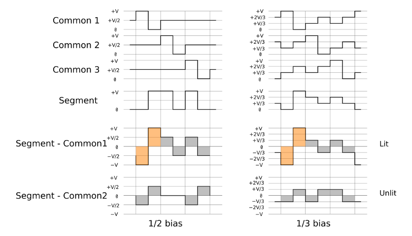

Vannak kontrollerek, amiben van LCD meghajtó modul, de itt szerintem direktben IO lábakkal csinálja. Az LCD 10..13 lábai a COM0...COM3 lábak, az 1-9 pedig a szegmens lábak + szimbólumok. Ezek között multiplexszel.
Fontos, hogy az LCD váltót kapjon, ezért kicsit varázsolni kell. A csatolt képen látható jelalakokat kell előállítani. További részletek ITT.
Mivel itt a COM lábak féltápfeszre vannak húzva, és a kontroller onnan magas és alacsony szintre tudja váltani, ezért 1/2 Bias-t használ.
@asch: Logikai analizátor helyett oszcilloszkóppal kell nézni, mert itt meghajtástól függően több feszültségszint lesz.
