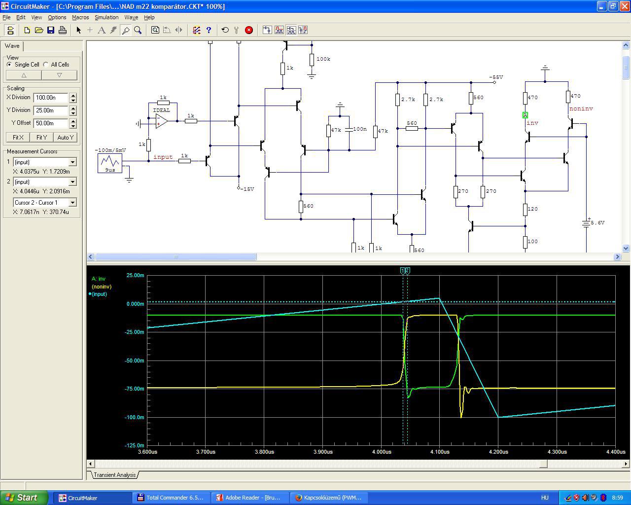

És ha már Bruno, akkor NAD is. Az" m22" diszkrét komparátora. Érdekes, hogy a bemeneti fokozat műveleti erősítős, a komparátor meg nem... talán a sok tápfesz miatt, vagy mert nincs 75 V tápfeszültségről üzemelő IC-s komparátor ezért döntött emellett Bruno. De az is látszik a NAD kapcsolási rajzán, hogy a tervezés vége felé közeledve, kicsit "összecsapta" Bruno az egészet. Nem érzem igazán befejezettnek. Vagy belefáradt, vagy összeveszhetett a megbízóival, esetleg nem fizették meg rendesen, vagy nem értékelték eléggé a munkáját. A zsenikkel nem könnyű megtalálni a megfelelő hangnemet. Na... de ezek csak az én "beleérzéseim", amit nem kell komolyan venni és nincs is jelentősége.
Érdemes megnézni közelebbről ezt a komparátort. Viszonylag kis jelemelkedési sebességű bemeneti jelnél 1.7 mV billenési szintje és 7 ns a kimeneti jel élmeredeksége. A komparátor késleltetési ideje 10 ns körül van. Eléggé félelmetes szerkezet.
A "Stereophile" megmérte és meghallgatta ezt a végfokot és figyelemreméltónak találta minden szempontból. Az benne a legszimpatikusabb nekem, hogy minden saját gondolat, saját ötlet. Persze könnyű dolga van az embernek amikor nincs kitől kérdeznie, mert amit ő nem tud azt más sem tudja (poén akart lenni).

Az is elég ha csak mi ketten használjuk a CM-et. Egyébként mindegyik többé-kevésbé ugyanazt tudja. Csak van amelyik emberközelibb. Ha megkérjük Ge Lee-t, hogy legyen szíves pötyögje már be az MS-be ezt a fenti NAD komparátort és tegye ki az összes tranzisztor áramát és disszipációját, nyilván azonnal lesz számtalan kifogás, amiből az lesz a legelfogadhatóbb indok, hogy nincs rá ideje. A CM-ben ez max. fél óra. Hogy honnan van nekem ennyi szabadidőm?
