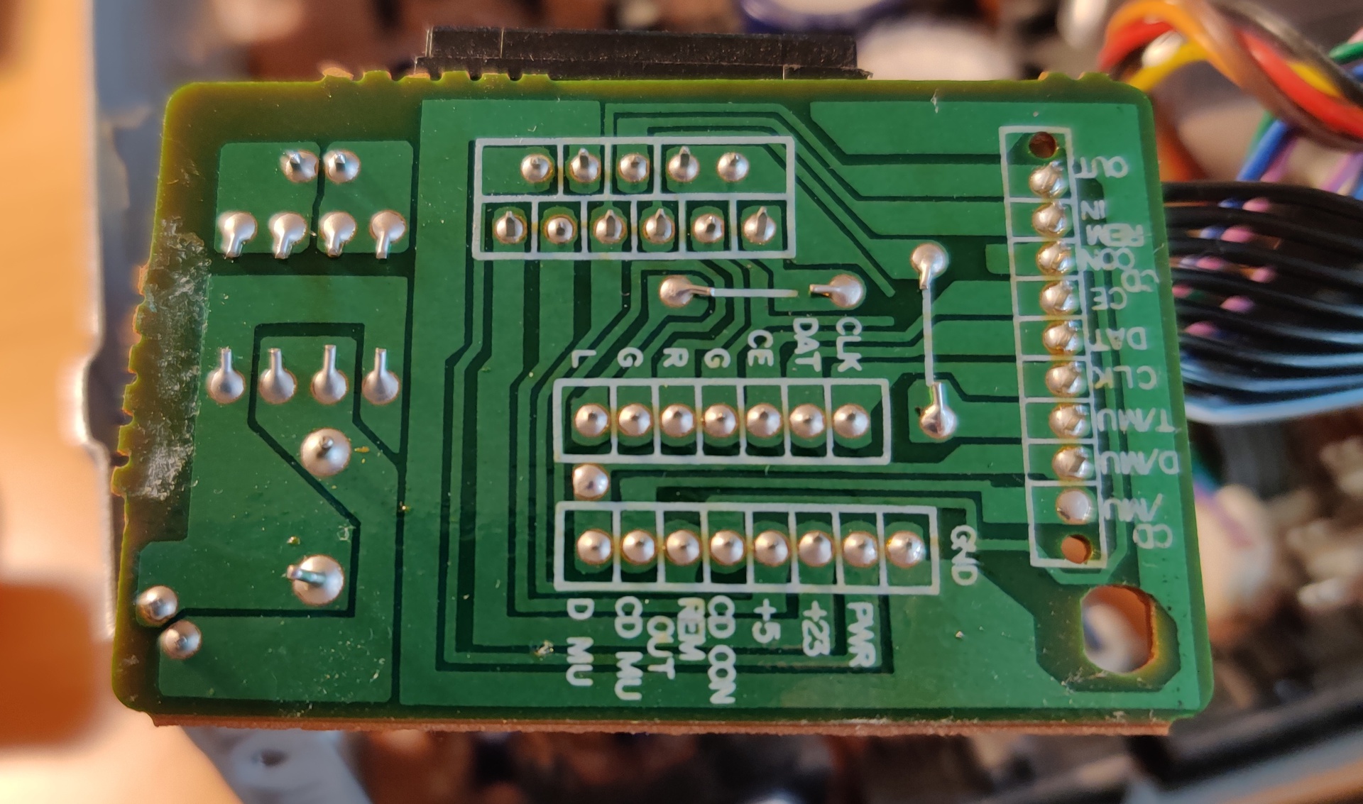

(#) patkany hozzászólása Jan 15, 2022 /
Nos, egy kép az anschluss csatlakotó kosztásáról.
Nos úgy fest, a DAT és CLK feliratokból, hogy mégis adatkommunikáció van a különböző egységek között! És a százlábú mégis valami uC.
A nagy trafó nem kap feszkót, ahogy feltételezem, a relé kapcsolná. Most áthidalom a felét és meglátjuk mi történik. Remélem nem csinálok füstgépet!

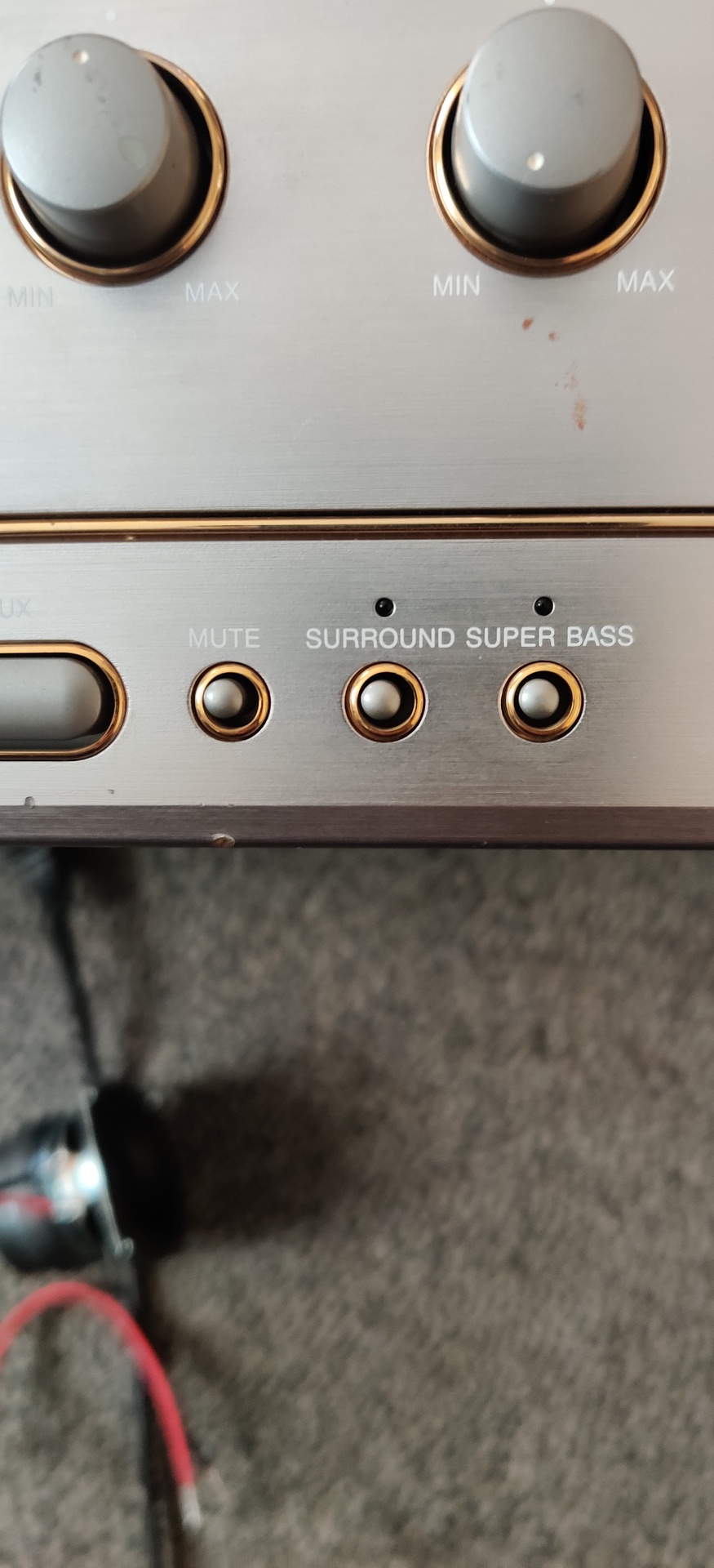

(#) patkany válasza reloop hozzászólására (») Jan 16, 2022 /
Analóg igen, mindkettő sztereo potikból épül fel. Csak a csatorna váltás digitális. Meg ezek a hangszín módosító marhaságok, mint super bass, sorrund és némítás.
Heréljem ki a digitális oldalt? Iktassam ki a kis trafót?
Gondoktam arra, hogy kiiktatom az STK benenetét, kiveszem a becsatoló kondit.
A hozzászólás módosítva: Jan 16, 2022

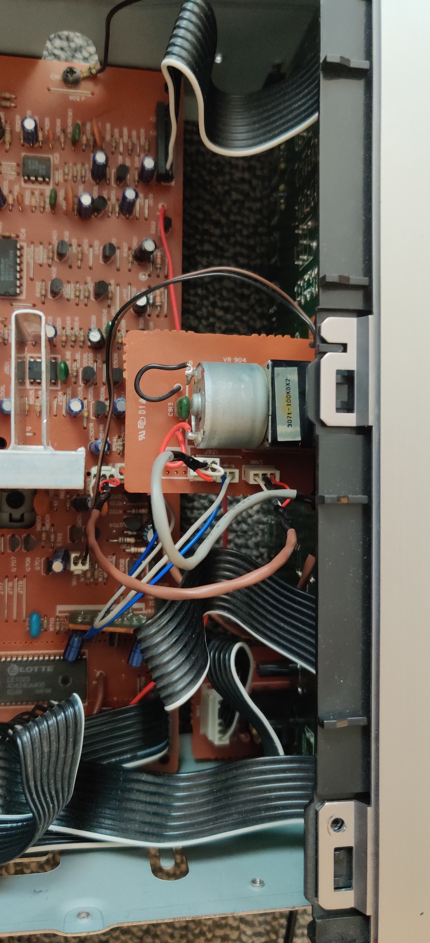

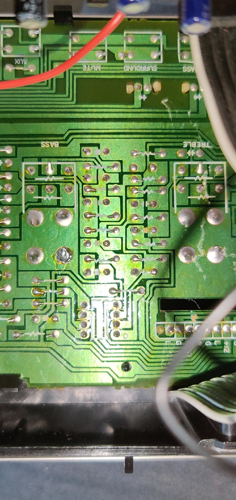

(#) reloop válasza patkany hozzászólására (») Jan 16, 2022 / 1
Kisebb az esélye, hogy uP hibás, inkább a tápját tenném először rendbe, de ezt már többször említettem is.
Ha ez végképp nem jön össze, akkor 4066-ból (IC4) nézem ki a hangkép módosítási lehetőségeket. A rajza alapján kapcsolókkal pótolhatod és eldöntheted mit hagyjál meg fixen.
Az LC7821 a bemenetválasztó. Ha igényt tartasz rá és netán működőképes, akkor egy Arduinoval vezérelheted. Legalábbis LC7821+arduino keresésre van gugli találat és ezek működni is szoktak.
A motoros potinál a barna árnyékolt vezeték aszerint a hangerő-hangszín ki vagy bemenete, hogy a csúszkára, vagy az ellenállás pálya végére csatlakozik. Az alaplapról jövő másik árnyékolt vezeték lehet a párja. A kreativitásodon múlik hogyan illeszted be ezt az egységet a bementi csatlakozó és az STK közé.

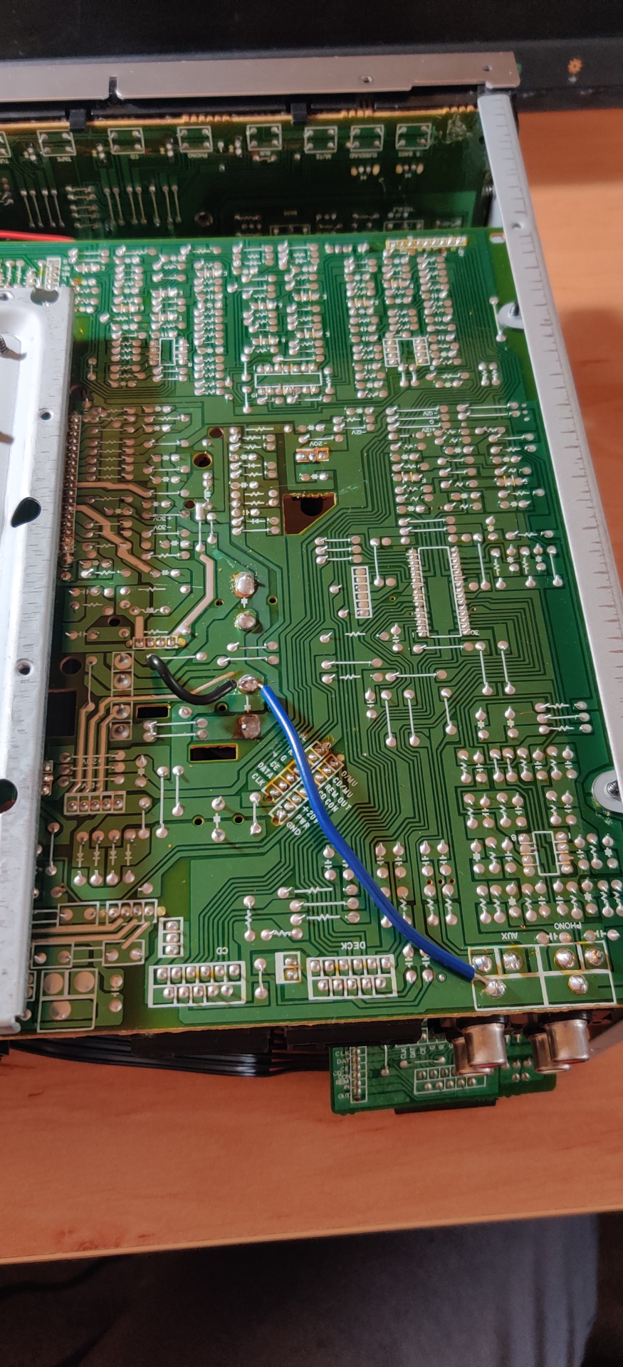

(#) patkany hozzászólása Jan 16, 2022 /
Ezt az átkötést is furcsálom! Ez egy gnd átkötés. Kétleném, hogy gyárban egy azonos potenciálú átkötést ne azonos színű vezetékkel csinálnák, illetve a firrasztás sem épp gyárira utal. Vajon mi célból születhetett?
Úgy látom a test van átkötve. Ha felemeled a vezetéket valószínűleg alatta is van kontakt, csak vékonynak találtatott a fólia.
Levettem az átkötés és megszünt a szuszogás a kimeneten. A multiméterem tud négyszögjelet kiadniu, avval megpiszkáltam a bemeneteket, illetve a potit. Le is füstültettem az egyik kishangszórómat, remélem az STK kibírta!
