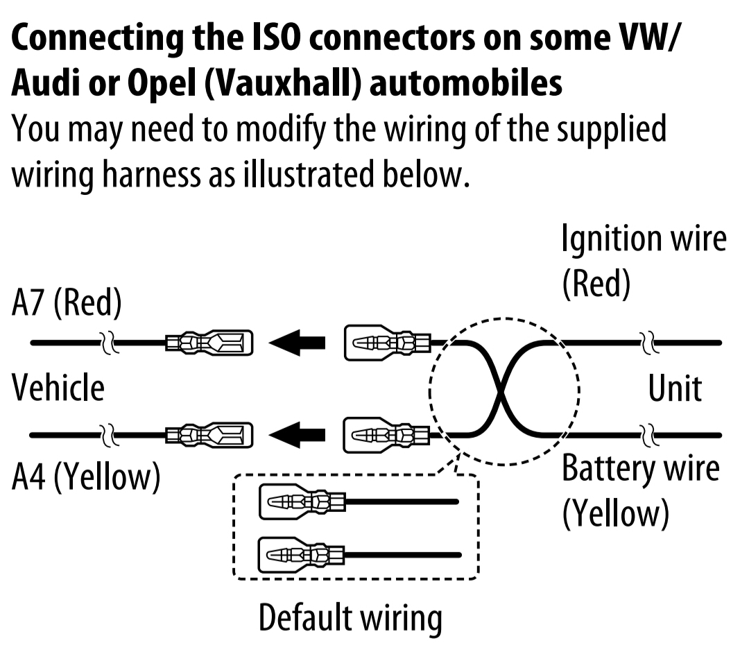

(#) Fidel hozzászólása Aug 7, 2024 /
Sziasztok! Kicseréltem az Astrában a gyaári Blaupunkt rádiós magnót, mert nagyon tompának éreztem a hangját (érdekelne, hogy ez lehet a kondik kiszáradásától vagy gyárilag ez ilyen vacak?)
Beraktam egy JVC-t, de ez nem tudja gyújtás nélkül a bekapcsolást, direktbe kötve meg véletlenül lerántja az aksit!
Kitaláltam, hogy egy kis időzítő panelt berakok és az 15 percre összeköti a 12V-ot a gyújtás 12V-al.
Öntartóba tettem, tehát ha ráadom a gyújtást akkor meghúz 15 percre és úgy is marad, ha leveszem a gyújtást.
Minden tök jó is lenne, csak így meg nyitott ajtónál visít a csipogója, hogy benne maradt a kulcs.
Van valami jó ötlet ennek a megoldására, hogy ne sípoljon?
Valami dióda beépítéssel nem tudnám elérni, hogy csak a rádió kapjon mannát az autótól de visszafelé ne érezze úgy az autó, hogy gyújtáson maradt a kulcs?
