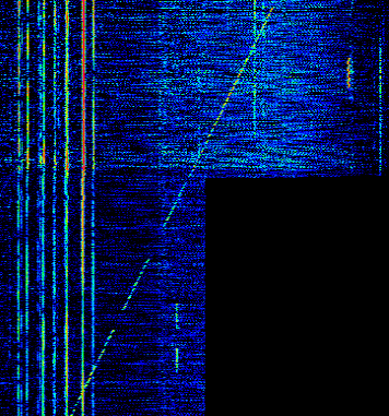

(#) Villanymozdony válasza bigrobi hozzászólására (») Aug 2, 2022 /
Nem rossz, jó minőségben fogható ahhoz képest.
Még egy kérdésem lenne:
Mi lehet az oka annak, hogy a spektrumon időnként végigmegy egy-egy rövid ideig tartó zavarjel?
Méghozzá lineárisan emelkedik a freki. (ami a képen látható, arra gondolok)

A második kérdésre csak szűken. Az ilyen wobblerező sugárzással lehet tönkretenni a rádiós vételt, egy adott területen, ahol a térerősség elég nagy. A többit a fantáziádra bízom.

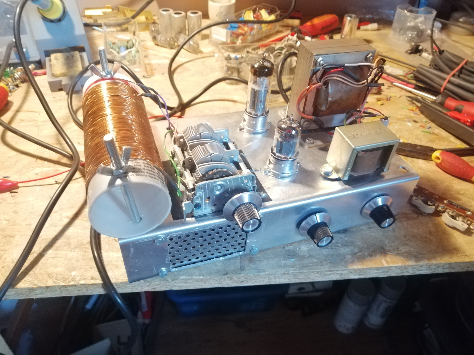

(#) Abukodonozo hozzászólása Aug 15, 2022 / 3
Régi álmom, hogy építsek egy olyan rádiót ami nem csak a legerősebb helyi adót fogja, így készült ez a kis csöves regeneratív vevő ECC83-al és ECL82-vel. Nagyrészét egy Grundig kisrádióból bontottam. Tudom, hogy ez a fajta kapcsolástechnika nagyon érzékeny az antennára és mindentől könnyen elhangolódik. Remélem, hogy egy becsületesebb (kinti) antennával több adó is bejön majd. Milyen antennát ajánlanátok hozzá?
Itt egy kis videó is: Bővebben: Link
(#) bigrobi válasza Abukodonozo hozzászólására (») Aug 15, 2022 /
Nagyon jó lett. Különben ECC83-ból egy FM rádió is ki tud jönni. Nekem kb 30m antennám van. Bejön pár rádióállomás. De ha ferritantennát használsz van esélye hogy azzal is megy.
(#) Abukodonozo válasza bigrobi hozzászólására (») Aug 15, 2022 / 2
Köszönöm szépen! Láttam a PCL86-os rádiódat, nagyon komoly, hogy mennyi adót befog, én egyelőre csak a két legerősebb helyi adót fogom, úgyhogy van még amit csiszolni rajta
Kapcsolási rajzod van a rádiódról? Amugy régen egy ECH81+EL84 rádióm volt kb 25 éve, de nem találom a rajzot, találtam egy könyvet amibe lehet benne van, de vegyem meg a lehetért meg ez a PCL86 is bevált + most már elmozdulok az FM irányába. A tranzisztoros FM rádió már meg van csak nincs videó. Bot antennával működik és sikerült 20-on valamennyi kilométerről 0,3kW rádióadót megfogni vele. a netten talált rajzok nálam nem fogtak semmit. Aztán ez majd csövesbe is meg kell építeni itt lesz pár gond a szikrázó forgókondenzátor és az érzékenység a mozgásra
Ebből a kapcsolásból indultam ki: Bővebben: Link. Annyit változtattam, hogy az első trióda után még beiktattam az ECC83 második triódáját is, hogy nagyobb legyen az erősítésem. Kíváncsiam várom a csöves FM vevőt is A te AM antennád milyen huzalból van?
(#) StMiklos válasza Villanymozdony hozzászólására (») Aug 15, 2022 /
Szevasz!
Bő 30 évvel ezelőtt rádióamatörök között közkézen forgott egy 2m-en használható kommersz IC-kből felépített kódkapcsolóval "programozható" szintézer. Ha jól emlékszem 4046 volt a lelke.
E köré épült a 2m RIG.
Frekipontossággal nem volt gond, ezt tudtam mérni, de egyszer rám szóltak az éterben, hogy "söpröm" a sávot.
Ma már tudom, de ebben a kapcsolásban nem volt (mint sok más akkor használt szintézeres, erre a célra gyártott IC-vel épített áramkörben) Lock pin, amely kapcsolást követően kiadta a stabilizálódott a frekvencia jelét, és kapcsolhatott adásra.
Egy szimpla 1-2 tized másodperces késleltetés megoldotta (megkerülte) a problémát.

(#) elektroncso válasza Villanymozdony hozzászólására (») Aug 15, 2022 /
Mi a frekvencia amin ez történt? Én elsőre ionoszondára tippelnék.

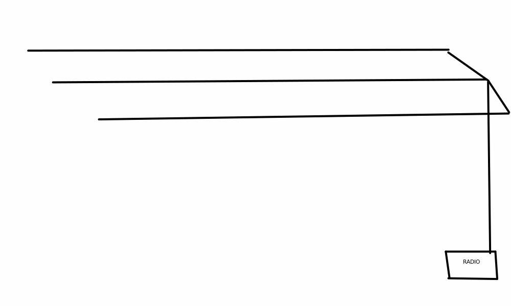

(#) bigrobi válasza Abukodonozo hozzászólására (») Aug 15, 2022 / 1
Nem egy huzalból van, több ha jól emlékszem egy része régi autó villamossági rézhuzalából, de van benne 220V kábel is. A végeit összekötöttem. Mivel a tetőm nincs olyan hosszú így 3 sorba van kb talán 1 méterre egymástól párhuzamosan. A 3 több kábelból álló huzal vége össze van kötve és gégecsövön jön le a szobámba. A padláson van a horogfákon. Szóval több 1 eres kábel egymáshoz van kötve. A szigetelést rajta hagytam.

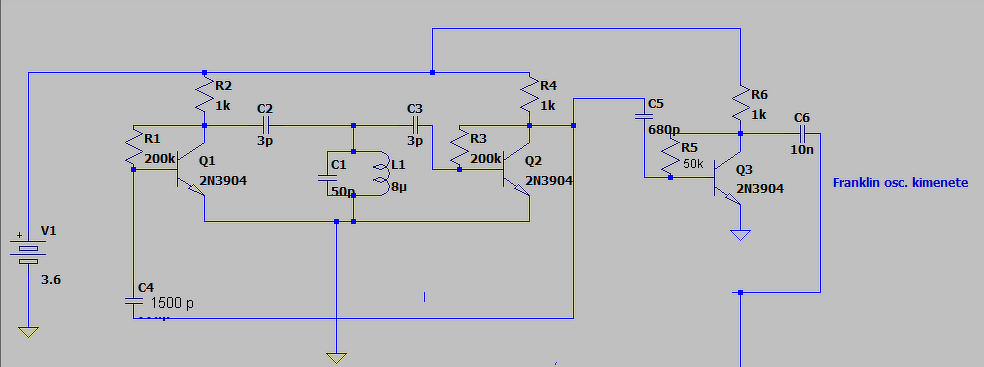

(#) tnl hozzászólása Aug 22, 2022 /
Van egy Franklin vfo-m, amit 2 éve készítettem.
Néhány gyenge forrasztást megerősítettem, ekkor
vettem észre, hogy Q3 fordítva van bekötve!
A bázis jó helyen, az emitter és a kollektor
összecserélve.
Ennek ellenére azért működhetett, mert a Q3 egy
erősítőt képez a kimeneti osc. jelnek, de nem kell
nagyot erősítenie.
Levettem az áramkörről a erősítőfokozatot, (amit r5,r6,Q3 alkot).
Itt ért egy meglepetés, az áramkör könnyebben kezdett oszcillálni
nagyobb frekvenciákon is.
(Néha nem indul be, csak ha megérintjük Q1,Q2 bázisát )
Gondoltam bekötöm helyes Q3-at akkor jó lesz.
De nem így lett! A Q3-as erősítőfokozat csatlakoztatásakor az
oszcilláció azonnal megállt!
Ha kikötöttem, pedig beindult!
Próbáltam a tápot hidegíteni(ellenállás+kondenzátor) hogy
a Q3-körűli erősítőfokozat ne hasson a Q1 Q2 oszcillátorra.
De nem használt!
Arra gondolok, a C5-ön át távozó erős a rezgőkörhöz invertált
fázisú jel leállította a rezgőkört a levegőn át.
Tudom ez merész feltételezés, de az oszcillátor elég érzékeny.
Ha kivesszük C3-at illetve leforrasztjuk a rezgőkörről, az
oszcillátor tovább rezeg!!(tehát a levegőn át terjed)
Ha a Q3-ból neminvertáló áramerősség buffert csinálok
akkor megy a dolog, de én szerettem volna oda egy kicsi fesz
növelést.
Mi a véleményetek?
Tényleg lelőheti a rezgőkört a ellen fázisú erős kimeneti jel
a levegőn át?(R7 1K nincs ott)
(#) sdrlab válasza tnl hozzászólására (») Aug 22, 2022 / 2
C5-ön keresztül, jól bekötve a tranyót, megnő a terhelés Q2 felé! így az a frekvencia növekedésével még gyorsabban fog elhalni.
Mivel gondolom csak 2-3x-an szeretnéd erősíteni a jelet(gondolom), ezért egy annyi-szorosan kisebb emitter ellenállást célszerű betenni(R6 viszonyítva) még oda. Így nem kényszeríted nagy erősítésre feleslegesen a fokozatot, viszont megnöveled a bemenő impedanciáját neki, és nem fogja annyira terhelni a Q2-őt. A DC munkapontra figyelni kell
(#) tnl válasza sdrlab hozzászólására (») Aug 22, 2022 /
Megnéztem Ltspiceben, és tényleg nagy terhelést okoz a Q3 -as fokozat!
Megnéztem, kikötöttem a Q3-as erősítőfokozatot, és megpróbáltam egy ellenállással helyettesíteni,
és kb 200 ohmos ellenállás okoz hasonló terhelést. Ez meglep egy ilyen Q3 féle erősitőfokozatot
2-5 kiloohmosnak gondoltam.
Kipróbáltam a Q3 -at emitter ellenállásal, de egyelőre nem vált be.
Hogy kell vigyázni a dc munkapontra?
(#) sany válasza tnl hozzászólására (») Aug 22, 2022 / 2
Esetleg egy feszültségosztót kialakítani a bázisra. Ellenállásból és egy trimmerből. Csak egy ötlet.
(#) Medve válasza tnl hozzászólására (») Aug 23, 2022 / 2
Az én ötletem az, hogy az erősítő elé egy emitterkövetőt kellene beiktatni, hogy csökkenjen az oszcillátor terhelése. A "szokásos" megoldáson túl a bázisosztót az ábrán látható módon kellene kialakítani, ami tovább növeli a bemeneti impedanciát. Mégjobb megoldás lenne, ha j vagy MOSFET-et alkalmaznál.
(#) sdrlab válasza tnl hozzászólására (») Aug 23, 2022 / 2
Hát úgy, hogy mivel emitterellenállással jelentősen megnő a bázis impedanciája, a bázisellenállást jelentősen meg kell növelni a korábbihoz képest! A lényeg, hogy így a kollektoron valamivel magasabb, mint fél tápfeszt kell beállítani úgy, hogy az emitteren is legyen durván 0,5...1V még!

(#) pucuka válasza tnl hozzászólására (») Aug 23, 2022 / 3
„2-5 kiloohmosnak gondoltam”
Igen nagy gyakorlattal lehet megbecsülni kapcsolási rajzból a bemeneti, és kimeneti impedanciákat.
Miért nem "méred" meg?
A rajzolásra LTSpice-t használsz. Lehet ám vele szimulálni is. Ha felső sávban a futó emberkére kattintasz Megjelenik egy szkópféle, a kurzorból mérőcsúcs lesz.
A kimeneti impedanciát (ellenállást) úgy mérheted, hogy a kimenetre teszel egy ellenállást terhelésként, amelynek az értékét úgy változtatod, hogy a rajta levő feszültség fele legyen az üresjárási feszültségnek. Az ellenállás értéke egyenlő a kimeneti impedanciával.
A bemeneti ellenállást pedig az ideális generátorral sorba kötött ellenállással mérheted, amely értékét addig változtatod, amíg a bemeneten az üresjárási feszültség fele nem lesz. Ez az érték lesz a bemeneti impadancia.
Természetesen a méréshez a feszültségforrás frekvenciáját a kívánt értékre kell állítanod.

(#) tnl válasza Medve hozzászólására (») Aug 23, 2022 /
Jfet-re én is gondoltam, de sajnos egy aktív elemmel szerintem
ez esetben sem oldható meg jel erősítése.
Szükség van buffer-re, majd erősítő fokozatra.
Az eredeti kapcsolásba két erősítő fokozatot használnak, és egy kicsi
kondenzátorral, majd 1K ellenállással közvetlenül a rezgőkörből
veszik ki a jelelt
(#) tnl válasza sdrlab hozzászólására (») Aug 23, 2022 /
Értem, így a logikus a kicsi ellenállások a bázisnál
tönkretennék a nagy impedanciát.
(#) Medve válasza tnl hozzászólására (») Aug 27, 2022 / 1
Így van, talán így is lehetne:
